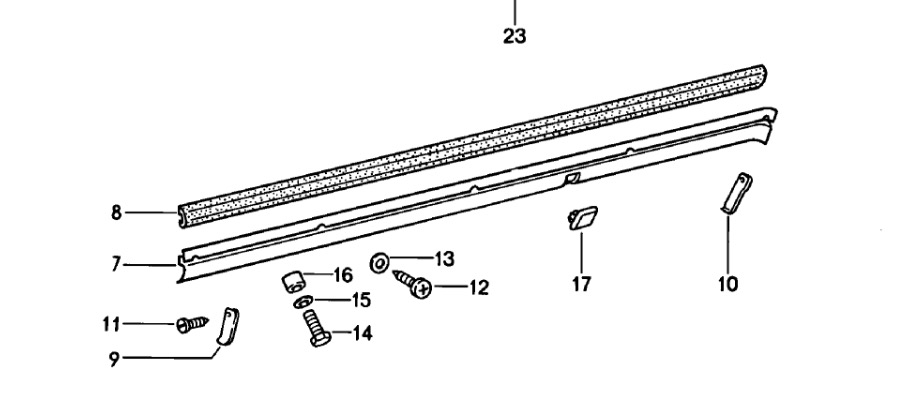

| François77 | le 08/08/2020 à 17:29 Bonjour, alors promis j'ai cherché mais je craque (la chaleur). Je suis en train de remonter les enjoliveur de bas de caisse. Il y a ces fameuses entretoises en nylon. Des petites (environ 5/6mm d'épaisseur) et des plus grosses (environ 11mm d'épaisseur). Quelqu'un peut-il me dire où vont les grosses et les minces ? (merci de ne pas déraper sur cette phrase )En gros est ce que se sont les 6 mêmes pour les 2 enjoliveurs ? Y a t-il un côté avec les minces et l'autre avec les grosses ? Quand je fais une recherche sur le site de RP je vois 3 minces et 3 grosses pour ma caisse (911 SC 81) d'où mes questions. ref 16 sur ce schéma Merci d'avance Message édité le 08/08/2020 |
| sebastien911 | le 08/08/2020 à 18:45 François les 3 grosses vont à l'arrière c'est pour rattraper l'extension ailes arrière |
| François77 | le 08/08/2020 à 19:41 Euh moi pas comprendre tu veux plutôt dire 2 petites devant et milieu 1 grosse derrière c’est ça ? Je trouve ça bizarre. là je viens de tester les 3 grosses côtes conducteur (sans tuyaux d’huile) et ça monte plutôt pas mal. Mais ça se trouve ça va être naze de l’autre côté. si quelqu’un a une caisse d’origine sous les yeux...c’est pas que je ne te crois pas Seb mais toi t’as une turbale et une fefe. T’es plus du monde des petits cul ;) Message édité le 08/08/2020 Message édité le 08/08/2020 |
| Helishow | le 08/08/2020 à 19:54 Je pense que les plus épaisses vont du côté conducteur et les moins épaisses côté passager, à cause des tuyauteries d'huile...Dans tous les cas c'est la même épaisseur sur un même côté. Les spécialistes confirmeront... |

| sebastien911 | le 08/08/2020 à 20:13 Dixit François77Euh moi pas comprendreLOL exact moi. Les plus grosses sont derrière je viens de les monter après les petits cu ça pas mon truc demande a ced lui il a Un petit cu |
| Quinze | le 09/08/2020 à 23:59 Dixit HelishowJe pense que les plus épaisses vont du côté conducteur et les moins épaisses côté passager, à cause des tuyauteries d'huile...C’est bien ca |

| LuxInterio | le 10/08/2020 à 08:52 Dixit HelishowJe pense que les plus épaisses vont du côté conducteur et les moins épaisses côté passager, à cause des tuyauteries d'huile...Salut, Moi, je dirai l’inverse. Les plus épaisses pour compenser la largeur des tuyaux d'huile. Donc épaisses à droite et fines à gauche. Non ? |
| Quinze | le 10/08/2020 à 14:37 Les 3 vis qui fixent les durites d’huile via les pontets servent aussi à fixer le bas de caisse. Les entretoises sont donc plus petites côté passager pour compenser l’épaisseur des pontets. |
| Taitoidon | le 10/08/2020 à 14:58 Hello tous, J'ai repositionné mes bas de caisses après la restauration de la mienne (SC 3.0 1979). Les cales épaisses x3 (12 mm) sont cotés chauffeur, côté conduites d'huile x3 (6mm). (j'ai les photos en vues finies si tu veux.) |
