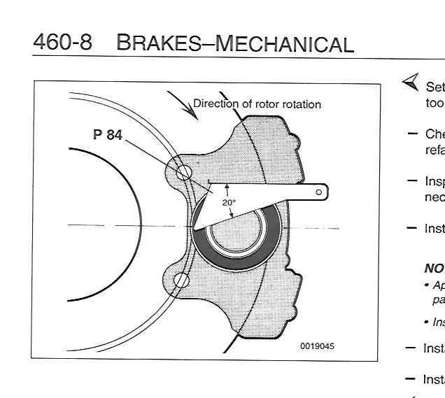

| JOJOLABRICOL | le 12/08/2020 à 10:04 Hello, voici: |
| Lolonath32 | le 12/08/2020 à 10:09 Merci Jojo, je viens juste de le voir sur le site Je vais donc reprendre la position des pistons... Je vous tiens au jus ... |
| BERA WEKA | le 12/08/2020 à 10:58 oui, c'est important car sinon les plaquettes se mettent de travers et les pistons ne travaillent pas correctementIl existe un outil pour le faire (celui sur le dessin) car sans...ce doit être assez galère... |
| Lolonath32 | le 12/08/2020 à 11:04 Ok je comprends bien l'importance de la position des pistons.Les deux côtés ont été monté de la même manière, donc pourquoi un côté est dur et pas l'autre ..; Je regarde tout ça ce soir... |
| FV911 | le 12/08/2020 à 11:49 Attention sur l'encoche du piston, il y a un plat et une pente pour faire l'encoche "enfin sur des piston d'origine" du coup si tu te base sur les 2 plats qui font l'encoche et que tu installe le droit et gauche à l'identique, c'est pas bon en rapport au 20° qu'il faut appliquer ok c'est pas facile à expliquer, mais il faut absolument prendre le papier (patron 20°) livré avec le jeu de plaquette et le présenter sur chaque étrier pour avoir l'encoche 20° dans le sens de rotation |
| BERA WEKA | le 12/08/2020 à 12:03 @FV911 T'as eu un papier livré avec tes plaquettes toi? avec des textar? acutellement j'ai des DS2500 j'avais rien (mais bon comme c'est pas la monte d'origine ça ne m'étonne pas) et il me semble qu'avec les textar que j'avais mises il y a 5 ou 6 ans je n'avais rien non plus... |
| wazz | le 12/08/2020 à 12:05 Je vois pas pourquoi ce serait livré avec les plaquettes. Elles ne se mettent que dans une position. C'est plutôt avec le piston de rechange qu'il faut veiller au respect de cet angle. |
| Lolonath32 | le 12/08/2020 à 12:18 Avec les pistons que j'ai commandé chez la fleur, il n'y avait aucune doc, pas plus avec les plaquettes textar.J'ai fais une erreur, je suis bon pour un redémontage des 4 étriers Pas grave, vais me faire une cale à 20° ce soir |

| JOJOLABRICOL | le 12/08/2020 à 14:02 Dixit Lolonath32Avec les pistons que j'ai commandé chez la fleur, il n'y avait aucune doc, pas plus avec les plaquettes textar.Je pense que tu dois pouvoir faire tourner les pistons sans démonter pour corriger l'angle, juste enlever les plaquettes...à voir... |
| Gb61 | le 12/08/2020 à 14:08 Tu enlève les plaquettes, tu freine un peu pour les ressortir et tu les tournes à la pince ! sinon quand tu as remis les pistons avant tu as senti une dureté ou non ? |
| Lolonath32 | le 12/08/2020 à 14:38 Pour RC211: C'est ce que je me suis dit égalementPour Phi13: Oui les gorges ont été bien nettoyée, c'était même galère à faire Pour Seb: Les guides plaquettes ont été nettoyé et graissé également Pour Jojo: Je vais essayer de sortie les pistons en enlevant les plaquettes et pomper à la pédale pour sortir les pistons Pour Gb: Je vais essayer de tourner les pistons en les sortant en freinant mais ils étaient dur à rentrer quand je les ai mis à l'établi (tout monté à la graisse joint+piston) Ce que je ne comprend pas c'est que j'ai le phénomène à droite et pas à gauche ça le faisait déjà quand j'ai démonté mais je me suis dit que c'était l'étrier qui devait être grippé, et ben nan |
