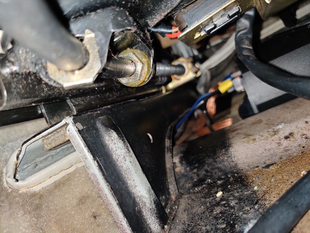

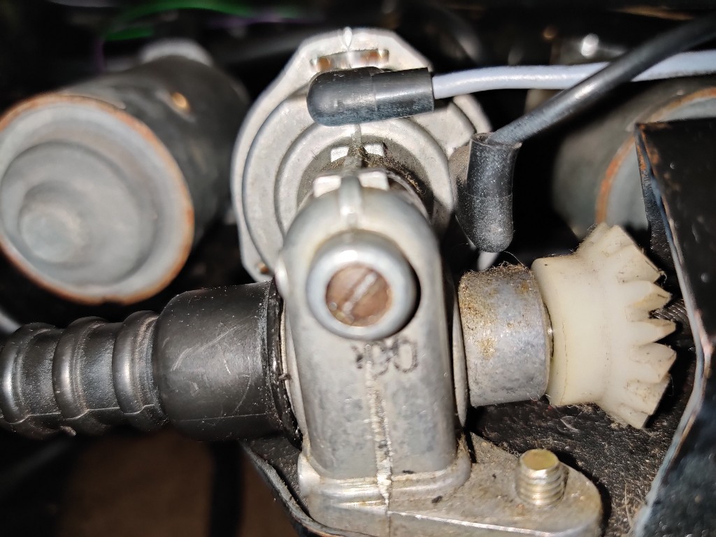

| Stephou | le 14/08/2020 à 20:58 Bon J'avance dans ma quête du siège électrique passager Le commutateur longitudinal refonctionne grâce au WD 4 mais le.siege fait des acoups j'ai actionné le commutateur tout en regardant dessous ![]() Le câble droit qui relie le moteur à la tige filetée qui actionne le siège s'arrête une fraction de seconde et repart . Il fait ça 4 /5 fois pour une course totale Le câble gauche lui fonctionne parfaitement Causes : 1. Le commutateur qui n'assurerait pas une connexion continue mais cela agirait sur les 2 câbles droit et gauche ? 2. Le câble droit est HS ou bien Il y une vis de 17 si fait la liaison entre câble actionneur et la tige filetée Elle semble un peu desserrée ![]() 3. le moteur est fatigué . Il y une vis dans le corps alu du moteur . A quoi sert elle ? vis de Réglage ? ![]() Perso , je penche soit pour le canal desseré ou le moteur ? Vos REX ou avis |
| Mm | le 14/08/2020 à 21:22 Et un petit coup de WD40 sur les mécanismes apparents (câbles, tiges filetées...) et un un petit coup de brosse et chiffon ne peut pas faire de mal. Ce sont des nids à poussières sous les sièges ! Et on imagine pas ce que cela peut entraver. Surtout s’ils n’ont pas servi depuis longtemps d’autant que le contacteur était lui-même un peu récalcitrant.. Message édité le 14/08/2020 |
| Stephou | le 15/08/2020 à 12:00 Oui c'est ce que j'ai fait mais toujours de acoups Compliqué de Remonter le siège ? C'est plus pratique pour tout vérifier La petite vis sur le motoreducteur sert a quoi |
