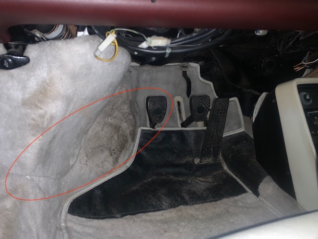

| Stephou | le 17/08/2020 à 07:12 hello , avec une photo c'est mieux , j'ai décollé la partie cerclée de rouge ou repose le pied gauche , celle ci serait a changer ainsi que le tapis conducteur cette partie est non doublée de thibaude ... ![]() Je pensais que c'était le cas d'origine et chez Lakewell je leur ai demandé de voir s'ils vendent uniquement es morceaux ou la moquette entière |
| marc-w | le 17/08/2020 à 09:32 bonjour chez Lakewell ils ne vendent que des jeux complet normalement ! |
| Quinze | le 17/08/2020 à 10:05 C’est bien de la première moquette que je te parlais. Elle est collée sans thibaude sur la caisse. Prend de la colle Néoprène en bombe. |
| Stephou | le 17/08/2020 à 12:44 Hello RP en vend au Ml Linen 513 , ce qui est bien pour remplacer ce type de pièces sans changer toute la moquette |
