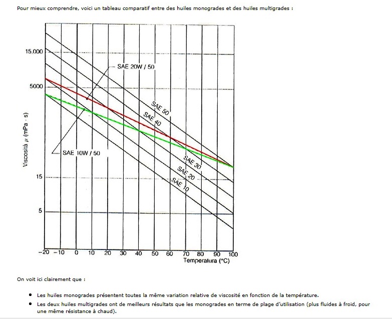

| marc-w | le 20/08/2020 à 23:41 on est d accord le 10 est la viscosité d une huile monograde 10 froide le 60 est la viscosité d une huile monograde 60 a chaud mais la 10 froide est quand même moin fluide que la 60 chaude . ![]() |
| tabougris | le 21/08/2020 à 07:33 On est d accord!!! |
