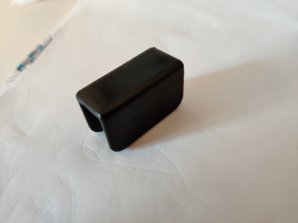

| Stephou | le 20/08/2020 à 11:31 HelloEst ce quelqu'un peut me dire a quoi sert cette petite pièce en plastique que j'ai trouvée en démontant la console centrale ? ![]() Réf : 911.552.519.00 |
| misterblu | le 20/08/2020 à 12:14 Hello !Oui c'est une petite cale qui sert à maintenir les boîtiers dans ta console. Tu remarqueras sur le coté gauche gauche de la console (une fois le cache arrière enlevé) une série de petits perçages permettant d’emboîter l'ergot de cette cale et de la visser à la bonne hauteur en fonction des options présentes dans la console. Ça tient sans cette cale...la remettre une fois tout remonté est très compliqué ou alors il faut des doigts d'extraterrestre si en plus tu as la platine de fermeture centralisée sur la console !! Message édité le 21/08/2020 |

| Stephou | le 20/08/2020 à 13:36 Ok , tu l'as remontée ?Merci |
