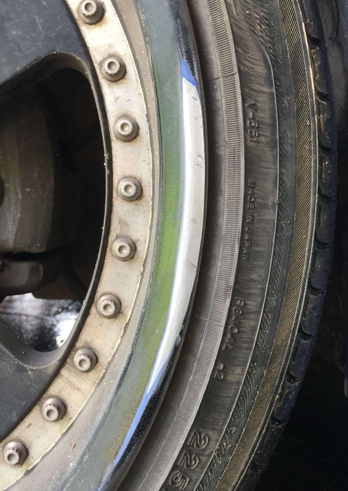

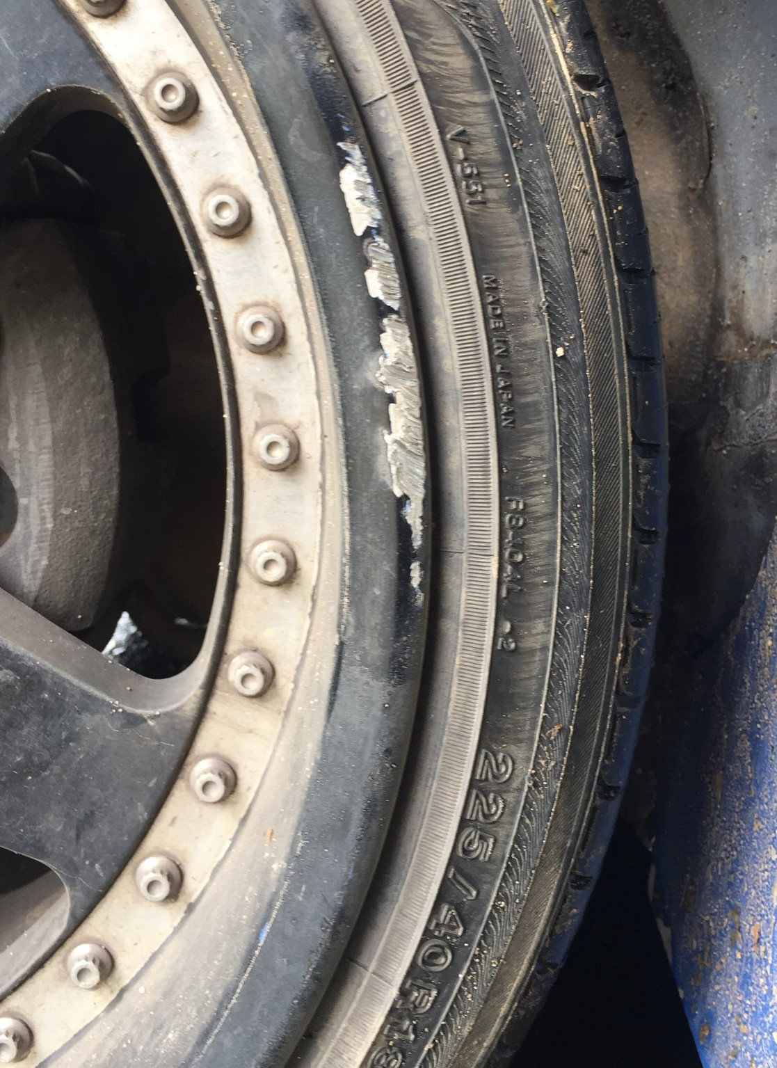

| bonanza | le 23/08/2020 à 14:52 Bonjour à tous, Je reviens d'une petite virée de plus de 1500 km sur des routes essentiellement de montagne et j'ai malheureusement touché une bordure en pierre, un peu à l'avant, un peu plus à l'arrière. J'attaquais un peu (trop), je ne l'ai pas vue assez tôt et boum ! J'ai poncé la jante avant et les traces ont disparu, elle est restée circulaire. En revanche, la jante arrière a un méplat, donc, je passerai la faire redresser chez un spécialiste (30 Eur par jante de 18). Je prends quelques conseils avant d'y aller. J'ai passé en revue le forum mais je n'ai pas (su) trouvé toutes les réponse à mes questions. En plus, je me dit que ce serait l'occasion de passer le tour des jantes (peintes en noires) en alu brossé. Donc là j'ai besoin de plus de conseils. J'ai décapé celle qui est abimée et sera refaite, et le résultat est pas mal, avec un petit coté "Fuchs". Elles ont été peintes d'abord en bleu carrosserie, puis en noir. D'origine, c'était alu brillant que je n'aime pas, mais brossé, c'est pas mal. Comment enlever la peinture ? Je l'ai fait au cutter, à certains endroit, elle part par plaques, à d'autres, elle tient très bien, c'est chiant. Y a t'il une meilleure méthode? J'ai poncé avec du papier 320 (très fin) pour avoir l'aspect alu brossé, est ce la bonne méthode ? Je présume qu'il faut enlever le pneu ou au moins le dégonfler pour faire un travail propre. Comme les jantes ne sont pas anodisées, je présume qu'il faut passer une couche de vernis de protection ? En Thaïlande, on n'a pas forcément tous les produits d'Europe, surtout en dehors de Bangkok et la recherche sur Internet n'est pas facile. Dernière petite péripétie. J'ai monté des amortisseurs réglables il y 2 semaines, les anciens étaient morts au delà de l'imaginable. Les nouveaux sont top (marque GAB série SS de Malaisie). Lors du montage des amortos, la biellette de raccordement de la barre antiroulis était trop longue, mon mécanicien m'a proposé de remettre l'ancienne qui avait été sciée et ressoudée à la bonne longueur ! Elle n'a pas tenu longtemps : J'ai cassé la biellette au bout de 1200 - 1300 km en roulant vite sur les petites routes sinueuses. On va donc faire un montage dans les règles de l'art avec la biellette neuve coupée, 2 filetages et une pièce de raccordement. Photos pour être plus clair. Merci par avance de vos conseils. Ph R Avant G ![]() R Arrière G ![]() R Avant G poncéé ![]() Jante toute noire ![]() Jante décapée brossée ![]() |

| bonanza | le 26/08/2020 à 15:24 Le liquide de frein appliqué au pinceau a très vite dilué la couche de peinture noire, trop facile, Du coup j'ai vu la voiture avec les jantes couleur carrosserie, pas beau selon moi ! En revanche pour la couche bleue et celle grise d'apprêt (je pense), rien à faire avec le liquide de frein. Il faut gratter. Je ne sais pas quel type de peinture c'est, mais c'est du robuste. Il reste encore du travail mais, ça devrait être pas mal : alu brossé avec une couche de vernis satiné. |
