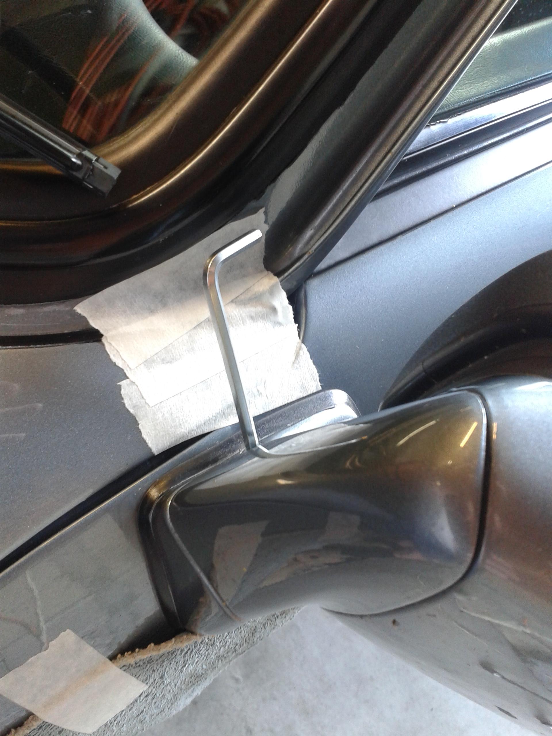

| wazz | le 26/08/2020 à 13:33 Si si on comprend. Enfin moi je comprends, car ça m'est arrivé. L'axe du rétro s'est dévissé. C'est un ensemble monté sur ressort. Il faut que tu démontes le rétro au niveau de son pied pour refixer l'axe. Le pied est fixé par une vis tête six pans creux (de mémoire). Elle est visible quand tu fais pivoter le rétro en position "parking". Il faut juste la desserrer pour extraire le pied retenu par un ergot. Surtout ne pas la dévisser complètement, sinon l'écrou tombe dans la portière et galère. Le mien y est toujours, j'ai préféré en racheter un que de dégarnir la porte. |

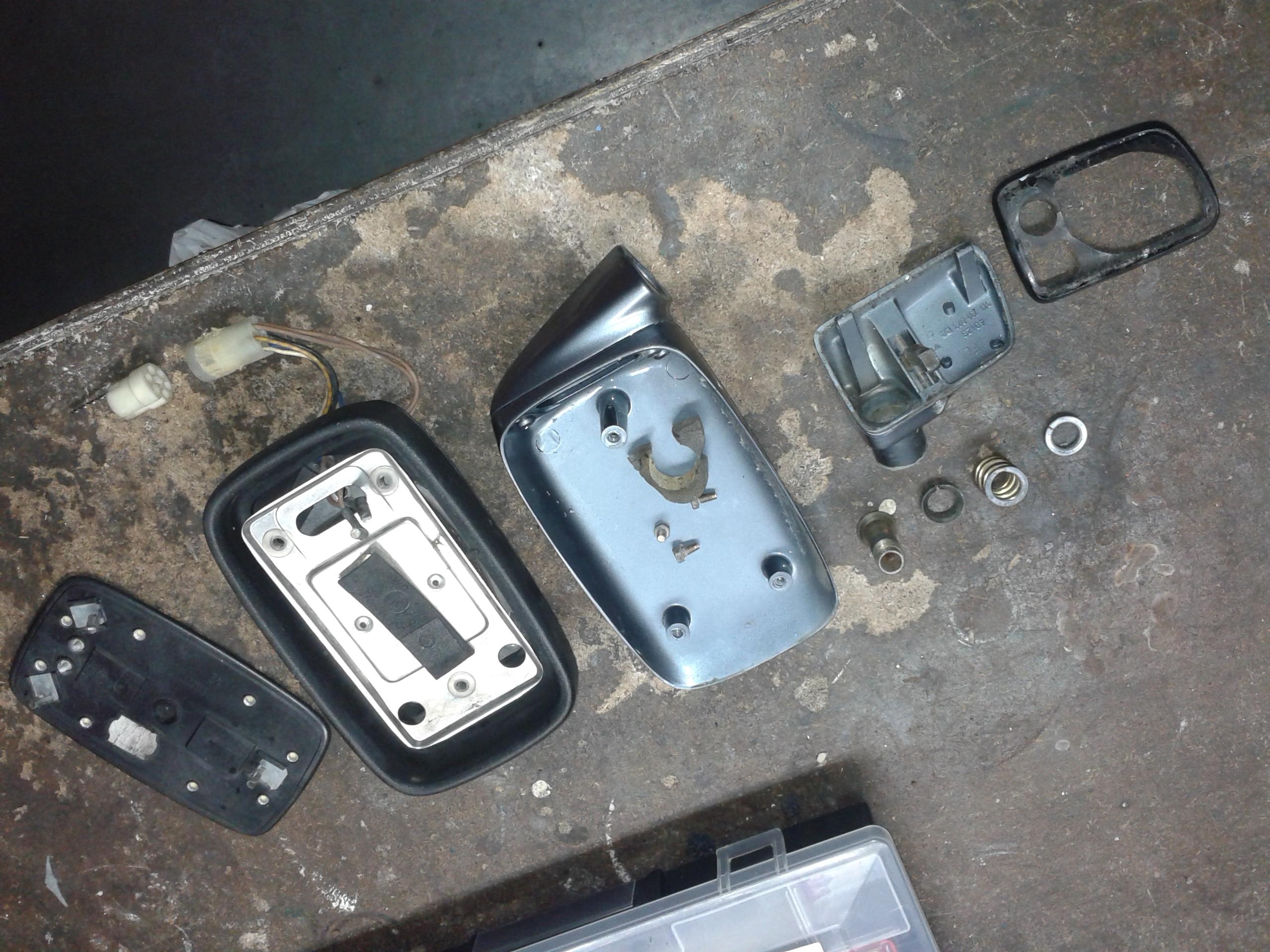

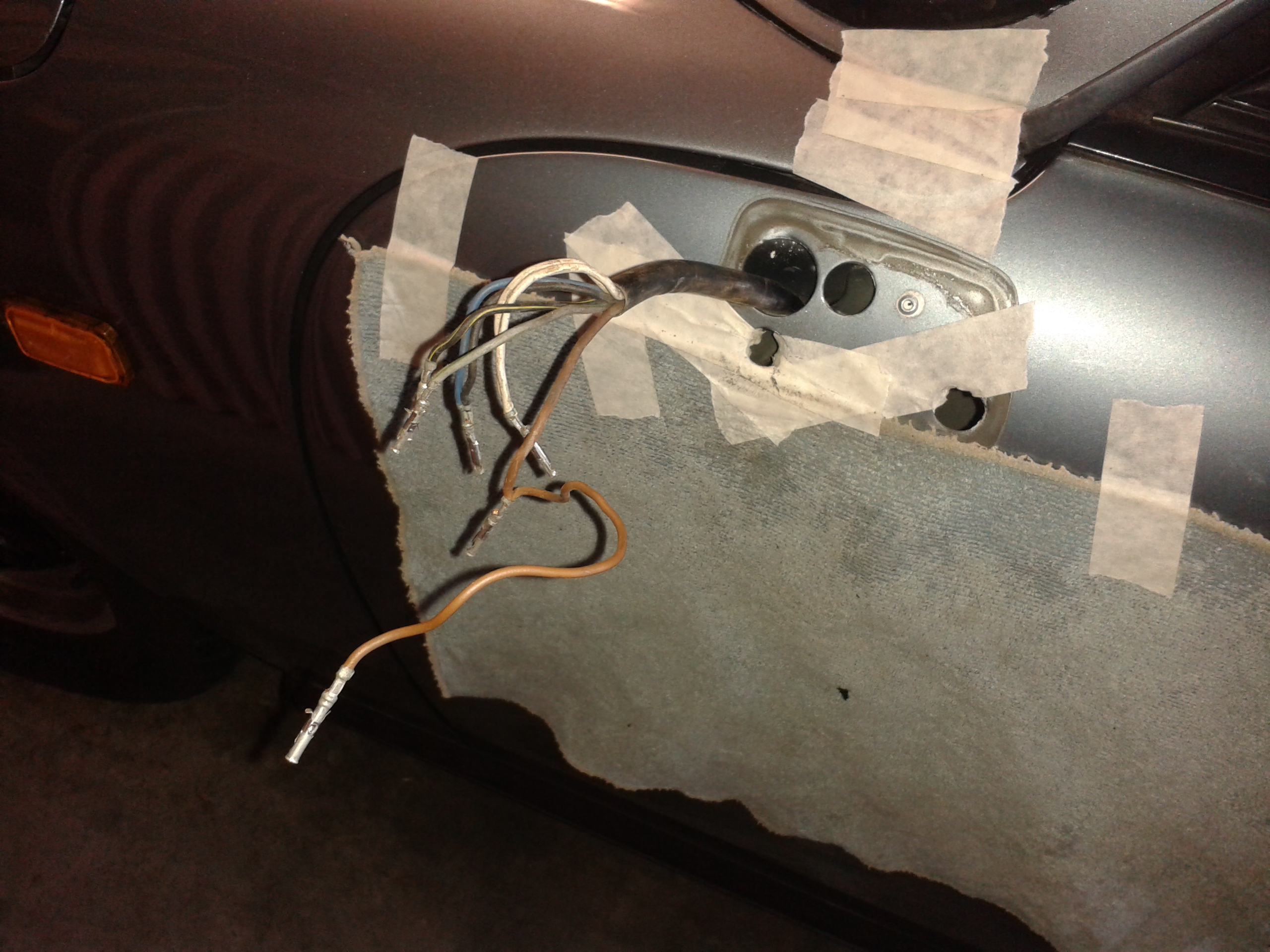

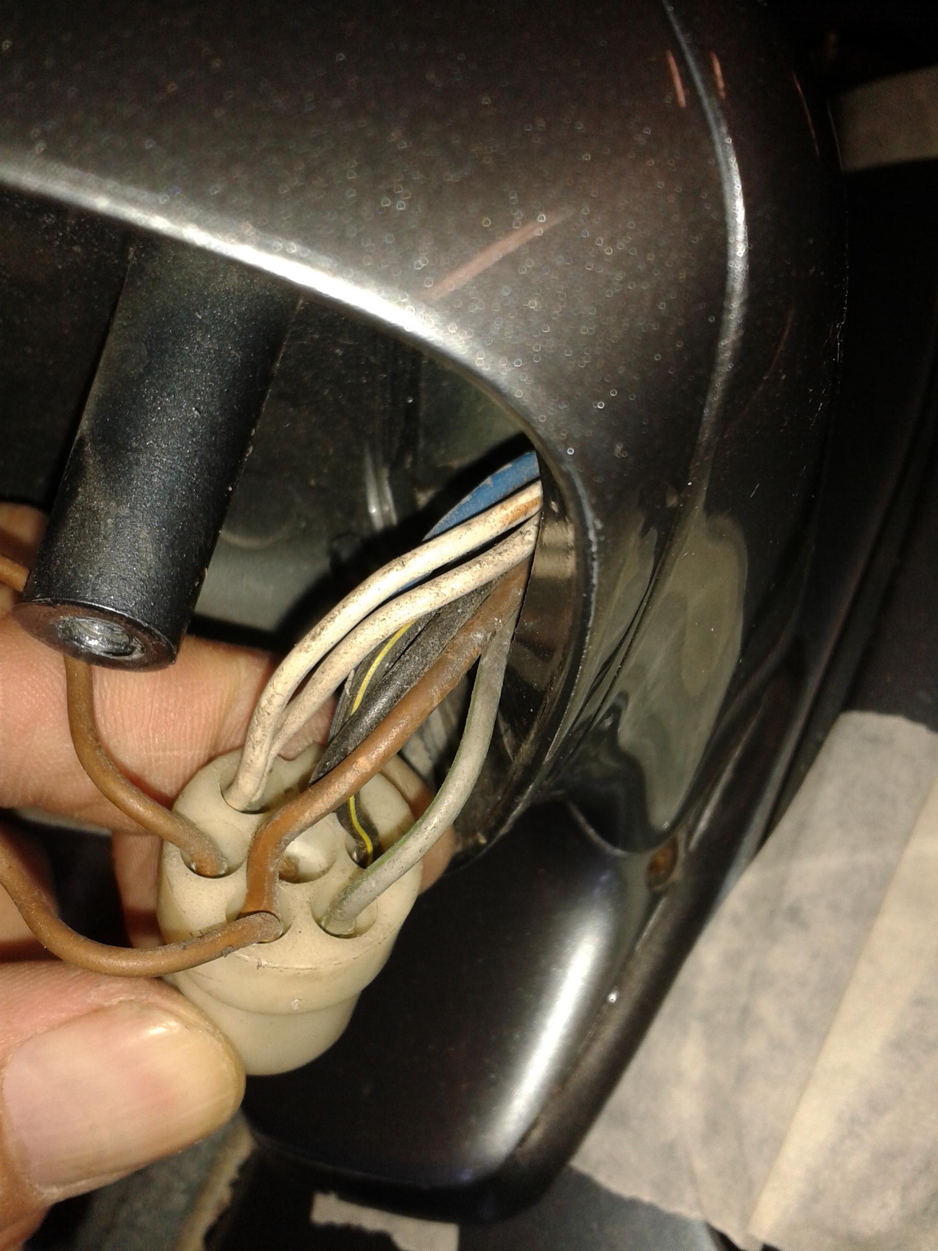

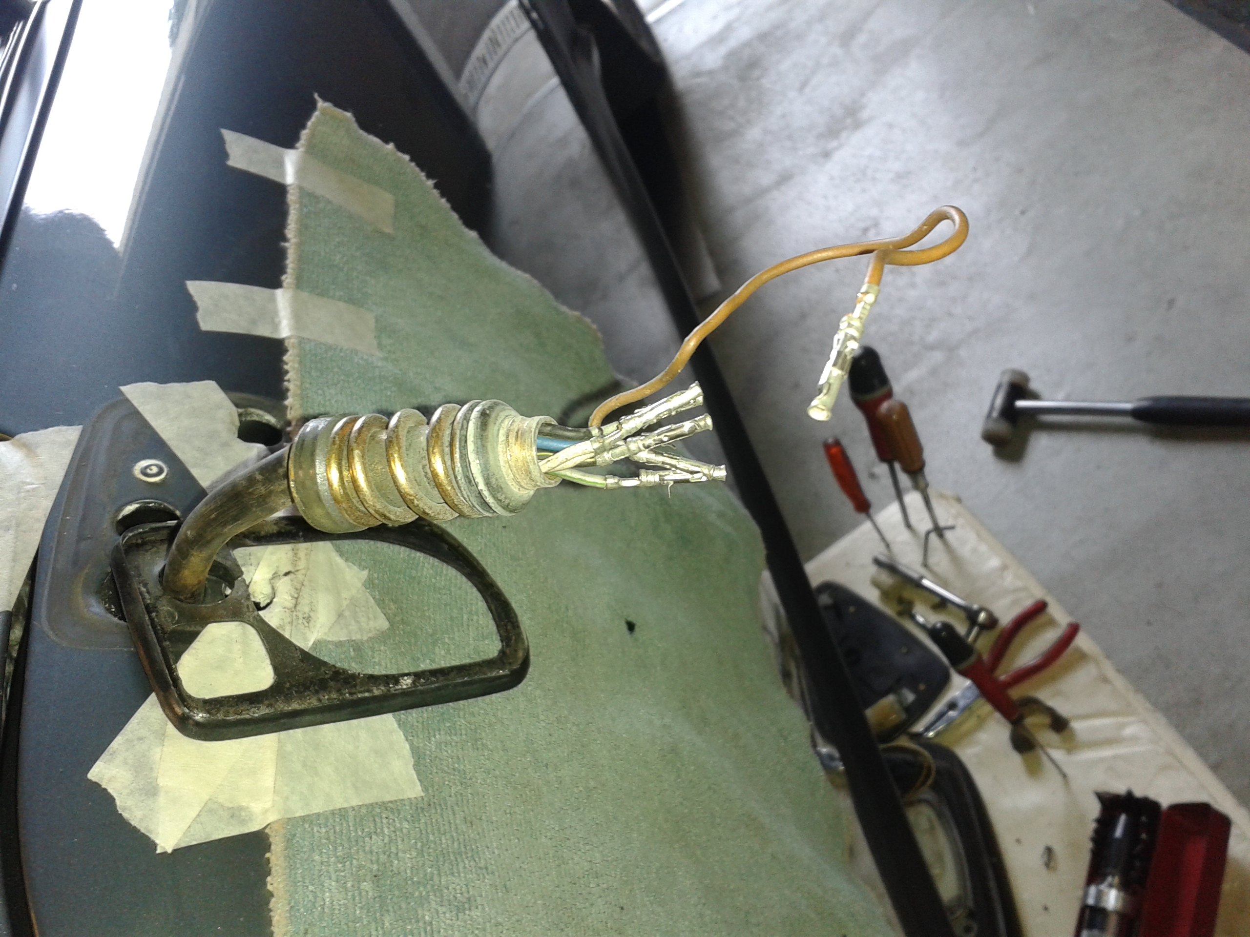

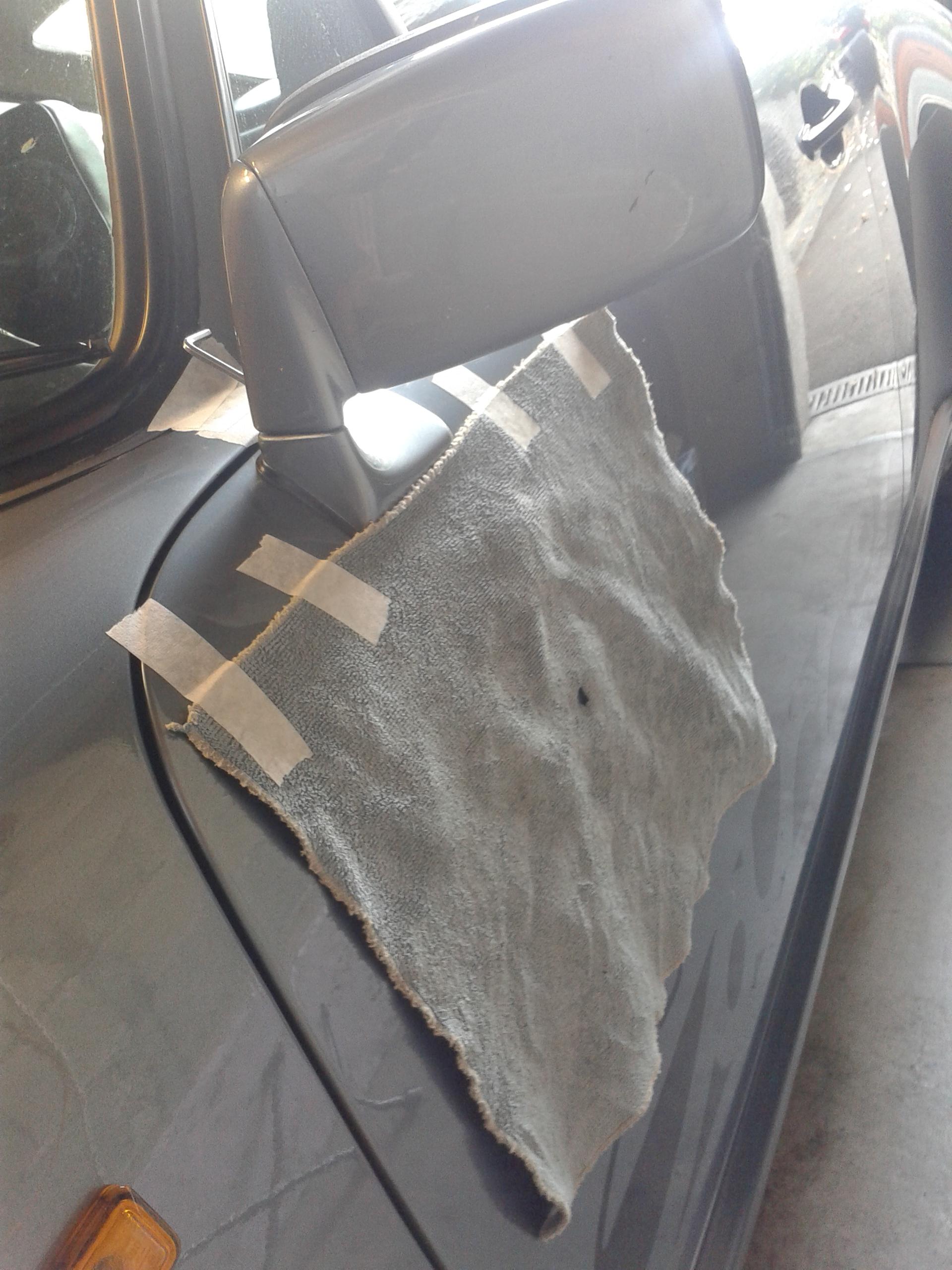

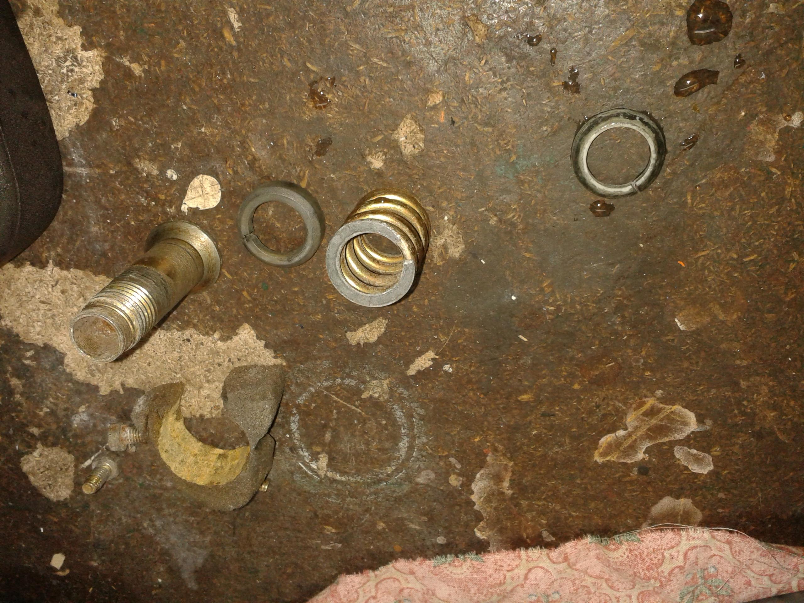

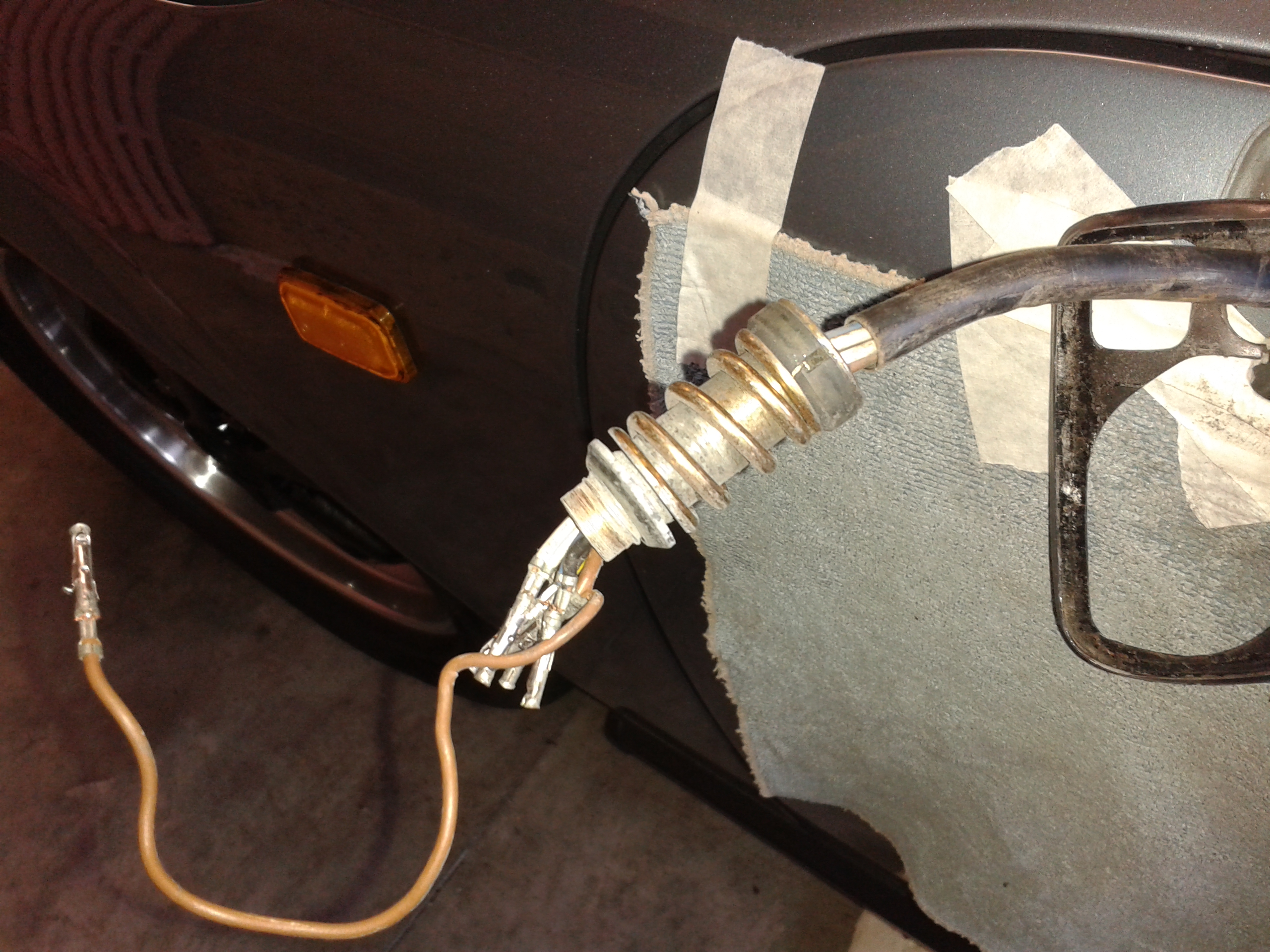

| JOEL25 | le 28/08/2020 à 13:28 Salut, j'ai eu le même problème => ci-dessous quelques photosDémontage avec la clé 6 pans : protéger la porte ![]() ![]() Faisceau ![]() Connecteur démonté ![]() ![]() ![]() Ensemble Vis / Ressort ![]() Rétro "éclaté" ![]() Message édité le 28/08/2020 |
| fussio | le 28/08/2020 à 18:12 tout les fils du connecteur se ballade ? comment tu retrouve leurs positions ? |
| wazz | le 28/08/2020 à 19:14 Bé tu notes, tu fais un beau dessin ou tu prends une photo avant de défaire. |
| JOEL25 | le 28/08/2020 à 19:38 @ fussio => aucun son émis par les fils Si non, pour répondre à ta question => la photo et la position des 2 fils blancs / l'encoche du connecteur.. |
| fussio | le 28/08/2020 à 19:49 Dixit wazzBé tu notes, tu fais un beau dessin ou tu prends une photo avant de défaire. je pensais qu'il y aurait une prise mâle et une femelle, ça m'étonne de Porsche |
| JOEL25 | le 28/08/2020 à 20:06 Il y a bien sûr une prise mâle et femelle ! |
