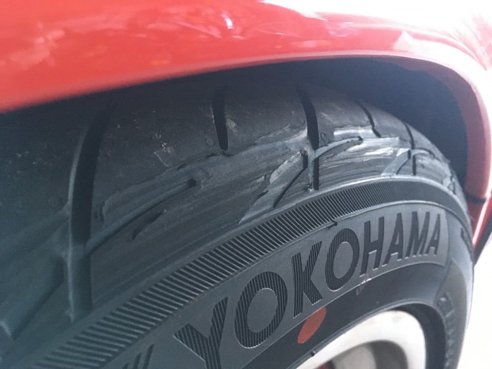

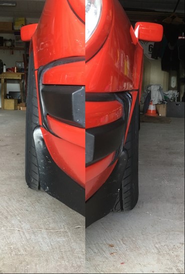

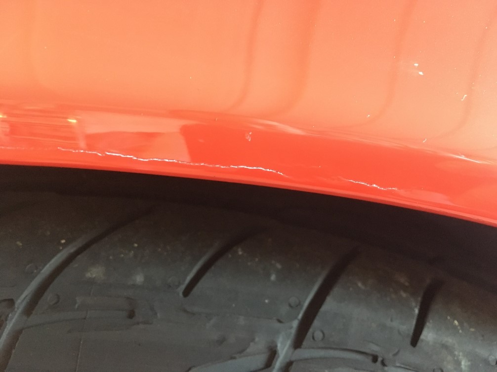

| BERA WEKA | le 08/09/2020 à 09:38 Oui Joel, je pense que le pneu était déjà pas loin, et les réglages fait en fonction aussi...Allez, quelques images Un aperçu de la différence gauche/droite...bon attention c'est une photo, pas un relevé de métrologie , mais on se rends compte de l'écart...déjà...![]() La tronche du pneu...et on voit dans le passage de roue la tole qui n'est pas dans le bon sens (peut être du au choc? encore que je ne vois pas bien comment?) ![]() Et pour finir, ce qui m'a achevé hier soir...la peinture craquée...tristesse... ![]() Ca fait longtemps que je n'ai pas lavé la voiture, mais je suis certains que cette craquelure n'y était pas avant que je change les pneus. C'est pas énorme, et assez discret ==> y a t'il un technique simple pour, disons, remplir la fissure et éviter que cela ne se détériore plus? du vernis au cotton tige? |

| Mm | le 08/09/2020 à 10:23 La tôle déformée dans ce sens provient de la combinaison de plusieurs mouvements et notamment : compression, braquage. Le cas le plus commun : passage de bateau ou dos d’âne, roue braquée à droite.C’est clair que le carrossage n’est pas tout à fait équilibré La forme du pneu n’est pas non plus étranger au sujet certains sont plus « ronds » (jolis ceux-ci, d’ailleurs) ce qui passait ne passe plus Derniere explication : la couleur rouge, peut-être ? |
| wazz | le 08/09/2020 à 10:47 Oui je confirme, les Yoko sont assez "ballon", certainement à cause de la protection de jante. |
