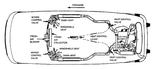

| Stephou | le 14/09/2020 à 12:29 HelloL'aspi j'ai essayé mais sans résultat Je vais essayer avec un petit aspi et petit tuyau Puis un aimant Où cela devrait t'il tomber ? Dans les ventilateurs de.chauffage sous le tableau de bord au droit des montants de porte ailleurs ? Quelqu'un a t'il un schéma du circuit de chauffage ?avec les gaines Merci |
| TRYAM76 | le 14/09/2020 à 12:55 schema chauffage dans le manuel d'atelier , non !!! |

| Stephou | le 14/09/2020 à 17:12 Hello MmLe ventilo devant est celui dans le coffre ? J'ai bien identifié les ventilos aux pieds et j'ai cherché un schéma aeraulique pour voir ou mène les conduits mais pas trouvé dans le workshop manual 86 89 Aurais tu un schéma ? Merci |
| Mm | le 14/09/2020 à 17:32 Pas vraiment besoin de schéma des trajets, ce sont de grosses conduite en partie dure en partie souples qui vont aller direct du parebrise à chaque soufflante.C'est presque horizontal pour l'air frais moteur devant sous le carton préformé. C'est quasi vertical à partir des coins pour les latéraux. Tant que tu ne fais rien fonctionner tu ne peux rien abimer et au pire retrouver les vis posées sur les aubes des ventilo si les clapets étaient ouverts. De toute façon si tu n'as rien fait pour l'instant, je pense que les vis sont toujours au fond de l'évent, ce serait étonnant qu'elles aient roulé jusque au bout dans les tuyaux... Nouvelle idée, la plus simple : Si tu as essayé l'aspirateur pour les rattraper, essaye une soufflette dans la fente à l'intérieur et voir si un truc tombe à l'autre bout une fois les manchons désolidarisés à l'arrivée (ou plus exactement au départ des 3 ventilos) Sur ceux en pied qui amènent l'air chaud, il suffit de désolidariser les manchons et peut être de sortir les moteurs et de voir ce qui tombe ou d'aspirer dans les conduites. il n'y a pas de raison que cela aille ailleurs. Évidemment tu ne fais pas fonctionner le chauffage car les ventilos aux. vont se mettre à tourner Pour celui de devant qui amène l'air extérieur. Même manip à mon sens juste désolidariser les conduites et aspirer dedans à partir du moteur ou souffler à partir du pare brise. Pareil, ne pas faire fonctionner pour ne pas endommager l'aube du ventilo. Penser à ouvrir les clapets à partir de la console sans faire tourner... si tu veux avoir une chance de souffler vers les ventilos ou d'aspirer à partir de ceux-ci . Message édité le 14/09/2020 |

| Stephou | le 14/09/2020 à 20:49 Hello mmMerci a toi 1 récupérée avec un aimant elle était au bord du conduit accordéon en alu L'autre devait être un peu plus bas car j'ai poussé avec un chiffon fin et une brochette en bois et j'ai entendu la vis tomber dans la boîte derrière le carton dans le.coffre Je vais la demonter demain. Je pense qu'elle est dans la boîte noire en plastique Merci pour ton aide Sympa le.schema mais j'arrive pas a le.telecharger Je t'envoi mon mail en MP Bonne soirée J'ai masque avec de l'adhésif les fentes avant de demonter les vis , plus sage... Message édité le 15/09/2020 |
