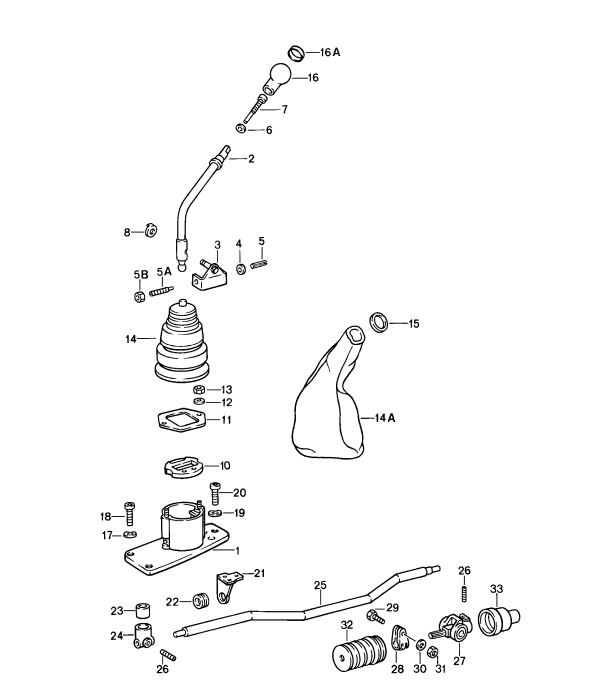

| jetrider85 | le 14/09/2020 à 10:19 c est un eclate de levier de boite 915 ca ! pas le bon puit de levier ni la bonne tringlerie |
| Jacques31 | le 14/09/2020 à 10:25 OK C'est celui la le bon ? et C'est l'ecrou 12 que je peux avoir perdu ?![]() |
| jetrider85 | le 14/09/2020 à 10:29 alors je pense que ton probleme vient de la piece 10 ! c est frequent sur ce modele ! apres si tu fais une refection du puit de levier change la 10 , la 2 principalement ! les petit joint torique 4 et 8 peuvent etre fait aussi ensuite tu verifie ton silent bloc de tringlerie entre les sieges arrieres : la piece 16 et enfin l ecrou c est le 19 ! je viens de faire la mienne |

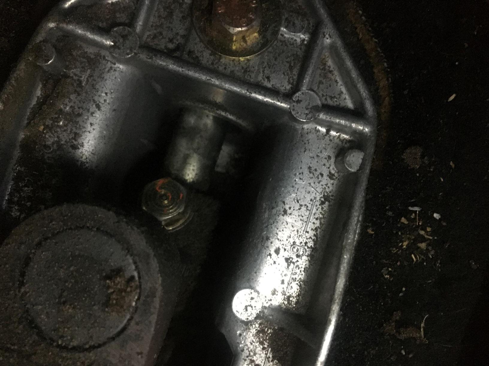

| Jacques31 | le 15/09/2020 à 08:10 Salut JérômeJ'ai démonté hier soir... grosse galère pour sortir les differents faisceaux . Je ne suis pas arrivé a sorir le bouton gauche de Clim de la console. Il ne passe pas ... Il y a un petit tuyau souple qui ne peux pas etre désassemblé ... Bref, mon problème semble bien venir de la pièce 2 (la bague de glissement de l'axe). Je vais en profiter pour changer 10 et 8. Tu connais les couples de serrage pour le remontage ? Merci en tout cas pour ton aide ![]() |
| jetrider85 | le 15/09/2020 à 08:59 non c est de la vis de fixation sans force mecanique reelle ! je sers au ressenti il faut que ca tienne ! bon si c est cette bague il te faut sortir l ensemble ! conseil pour ne pas galerer comme moi ! tu demontes la plaque entre les sieges arrieres tu demontes la piece 16 au niveau du croisillon et tu passes dessous demonter la piece au niveau de la boite ! (leve ta voiture que tu mets sur chandelle ) tu sors la piece . ensuite tu demontes la vis 19 tu pousses toute la tringlerie vers l arriere (le demontage de 16 te permet de le faire ) ensuite tu demontes ton puit de levier tu vas voir en ayant fait le reste avant ca sort tout seul (sinon bonjour la galere surtout pour le remettre ) 10 est facile a changer , par contre 2 , ta piece abimé est un peu plus chiante ! moi j ai aussi changé tous les joint torique pendant que c etait demonté (4 et 8) profite pour regarder en meme temps l etat du silent bloc de croisillon qui est entre les sieges pour remonter tu fais l inverse : le puit puis la tringlerie puis la piece 16 par le dessous et tu finis par le croisillon |

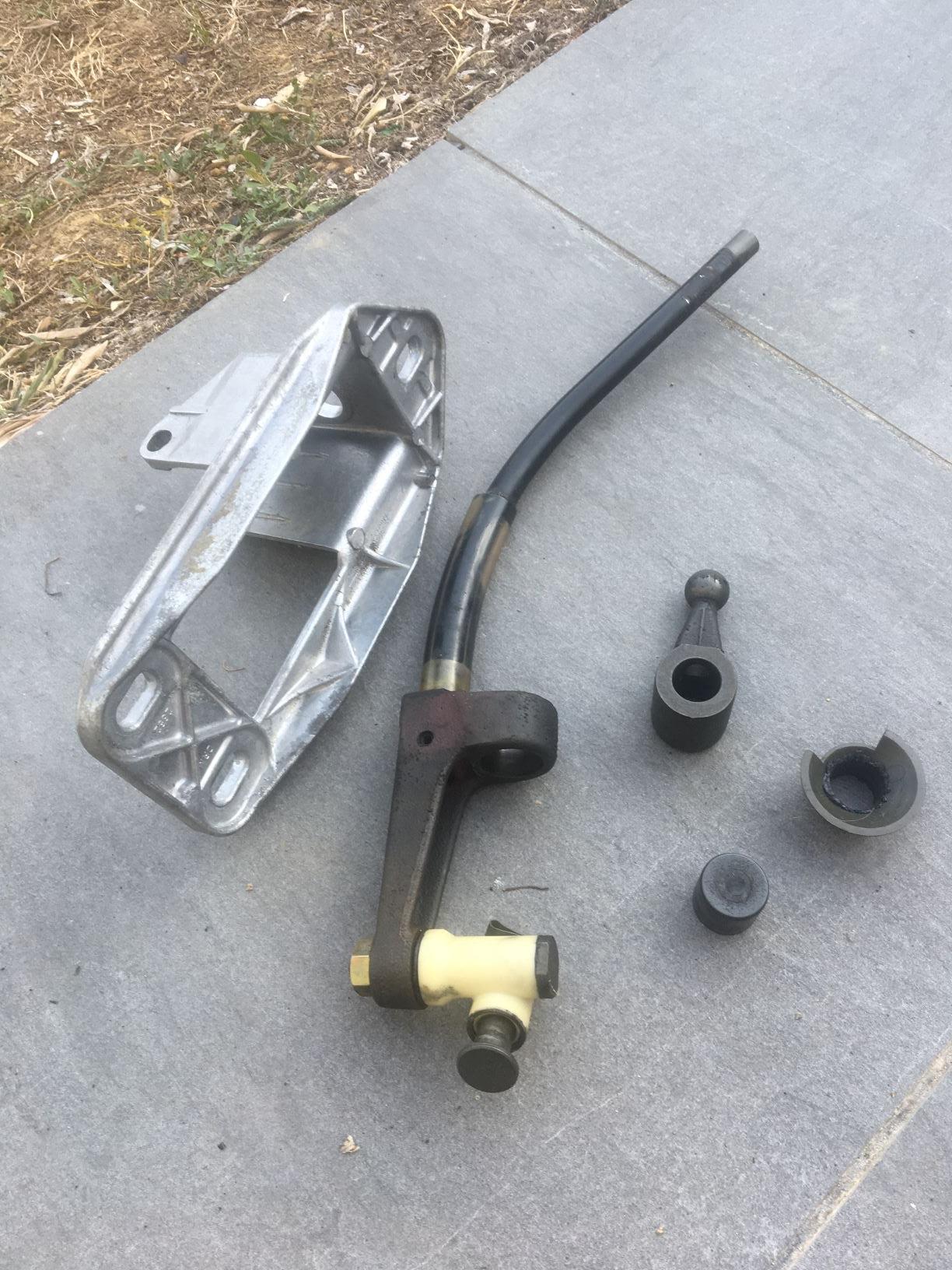

| Jacques31 | le 16/09/2020 à 08:09 La suite ... J'ai démonté le levier hier soir. Il est venu facilement. En enclenchant la 2eme il est venu facilement sans devoir démonter le palier de commande de vitesse. C'est bien la bague de coulissement qui est HS (Piece 2). La levre de maintient n'existe plus. Les joints spi 4 et 8 semblent OK, mais je vais quand même les changer et la cuvette de rotule montre un légère fatigue. J'attends les pièces et je ferais un REX![]() |
| jetrider85 | le 16/09/2020 à 08:40 ca va lui faire du bien ! c est au remontage que ca peut etre galere sans deposer la partie arriere !nettoie tout , un chouilla de graisse et ca va etre que du bonheur |
