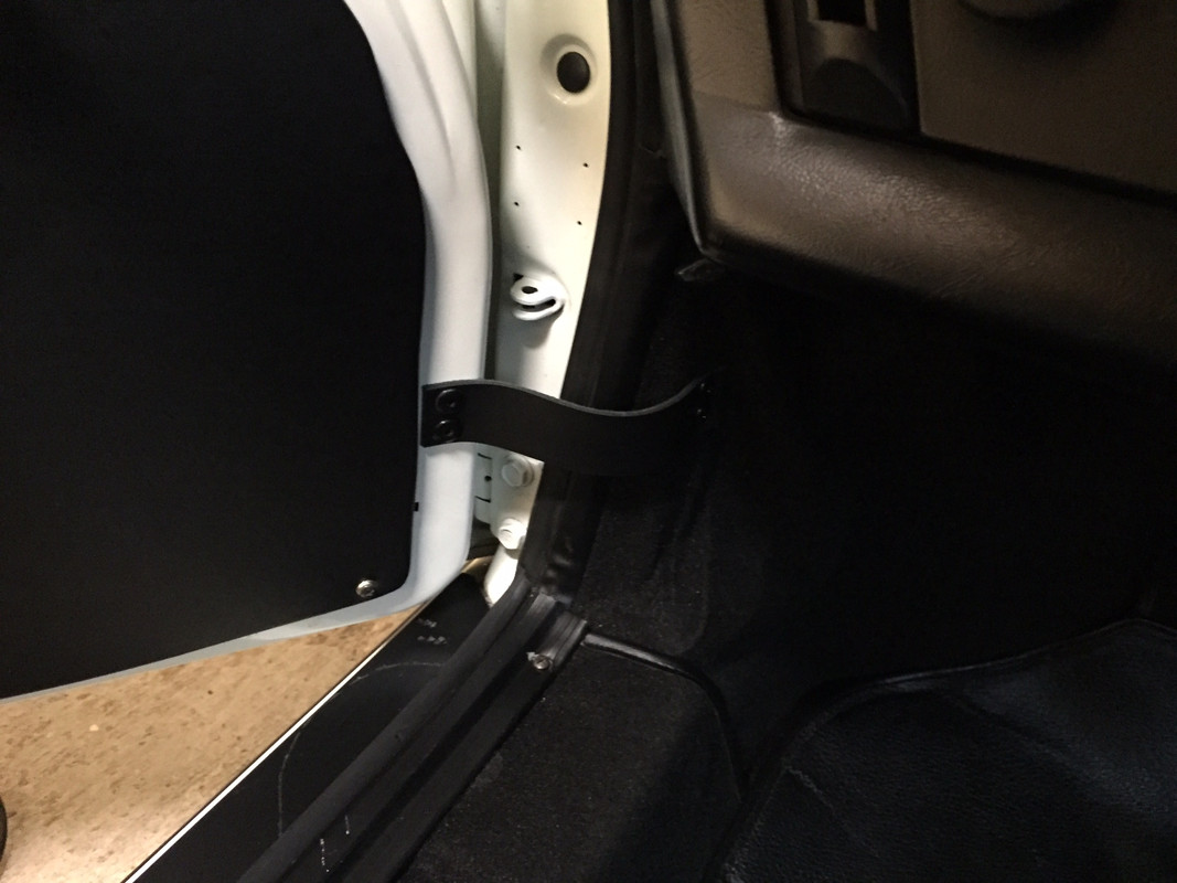

| rc211v | le 15/09/2020 à 21:22 Il faut un bon carrossier car ce n’est pas facile à réparer de manière durable. Le mien a recassé et finalement j’ai mis une lanière. |

| Jacques31 | le 16/09/2020 à 13:38 Dixit rc211vIl faut un bon carrossier car ce n’est pas facile à réparer de manière durable. Le mien a recassé et finalement j’ai mis une lanière.Hello. J'ai fait réparer par un 'carrossier'... au final pas content du résultat car j'entends la tôle claquer à chaque passage de 'bosse' du frein de porte. J'en suis arrivé à limer legerement les 2 bosses pour atténuer le claquement mais au final au detriment du besoin initial... Xavier, peux tu poster une photo de ton montage avec lanière ? |
| rc211v | |
| Jacques31 | le 16/09/2020 à 21:05 Merci pour la photo |
