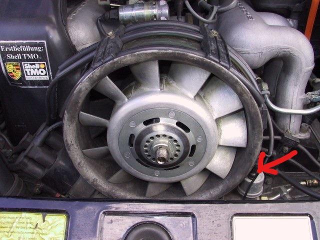

| yw45 | le 17/09/2020 à 17:44 Comme dit plus haut, ce peut être tout simplement un faux contact. Commence par vérifier le branchement : |
| manray1 | le 17/09/2020 à 17:47 Ca c'est pression d'huile, pas niveau. |
| François77 | le 17/09/2020 à 18:17 ça se nettoie aussi remarque ;) et on vérifie la casse car avec la chaleur elle se durcie aussi |
