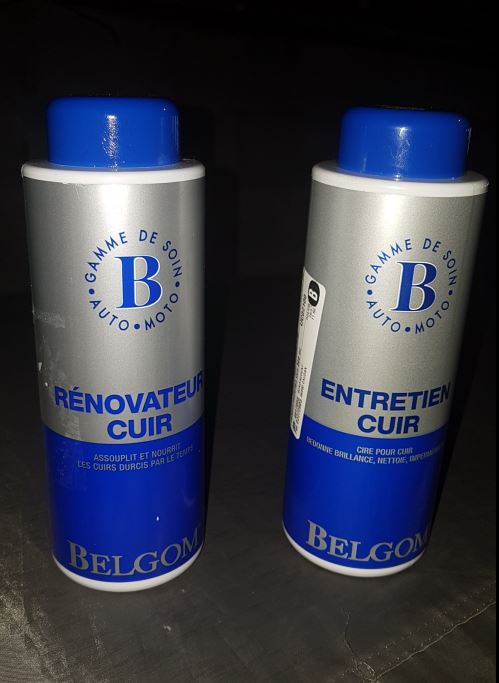

| misterblu | le 21/09/2020 à 19:30 Hello,Je viens de finir le traitement du cuir de ma grenouille ! Il était en bon état mais après-coup, je me suis rendu compte qu'il avait quand même un peu soif le bougre ! J'ai utilisé la gamme Belgom : ![]() En premier j'ai nettoyé le cuir à l'eau tiède et avec du savon de Marseille pour le débarrasser de ses impuretés et pour "ouvrir" le cuir Après séchage, j'ai appliqué le Belgom "Rénovation cuir" au pinceau, c'est un produit à base d'huile de pied de bœuf. Je l'ai laissé bien pénétrer 2 jours jusqu'à ce que l'aspect du cuir redevienne satiné. Aujourd'hui j'ai repassé une couche uniforme au chiffon. En fin de semaine je passerai le Belgom " Entretien du cuir " pour finaliser le traitement et bien protéger le cuir. Pour info j'ai utilisé la moitié du bidon de 500 ml, le produit se fait également en 125 ml ce qui doit normalement suffire pour un cuir en bon état. Voilà ! Un traitement facile à mettre en œuvre qui n'est pas superflu même si les cuirs sont en bon état d'aspect ! |
