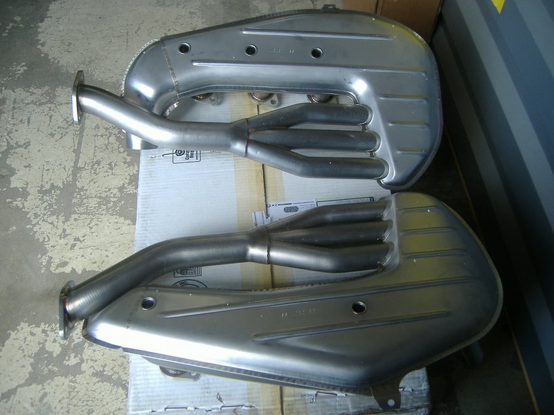

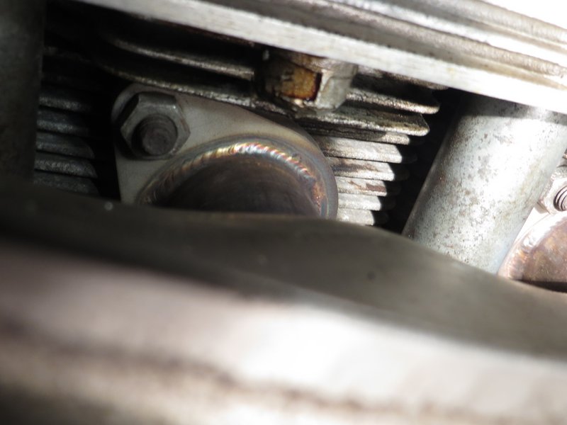

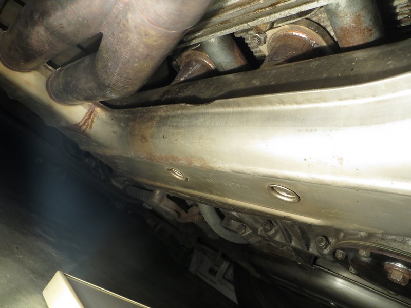

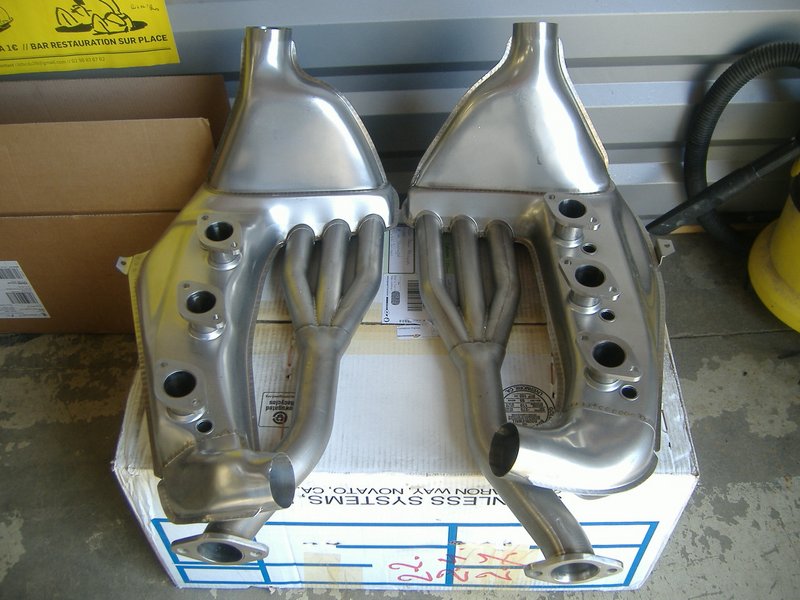

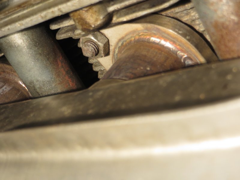

| Jakez | le 04/10/2020 à 16:25 Bon, en attendant une meilleure météo , je t'envoie déjà ces photos :![]() ![]() ![]() Ici au Printemps 2013, tout juste sortis de leur carton : ![]() ![]() |
| targa 29 | le 04/10/2020 à 17:05 A oui nickel Jakes, le tube de sortie c'est du combien ?, je pense le faire en 63 mm les autres en 38 mm. |
| Jakez | le 04/10/2020 à 17:44 Tube de sortie : 50 mm ; ceux de chaque cylindre (par 3) : 32 mm .SSI sans boîte de chauffage (= spaghetti) Gauche : ![]() Droit : ![]() |

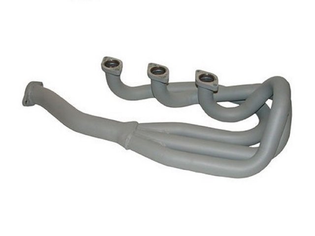

| targa 29 | le 04/10/2020 à 20:32 Dixit JakezTube de sortie : 50 mm ; ceux de chaque cylindre (par 3) : 32 mmJ'ai regardé sur un échangeur d'origine que j 'ai en rab et c'est du 38mm ext, 35 int, je vais resté sur cette dimension, je vais voir quand j 'aurais assemblé les 3 tubes pour la sortie qui sera plus grande , merci Jackes pour les photos, j'avais trouvé un autre modèle mais celui que tu as mis au dessus est mieux car plat en dessous . http://crapaud3.0.free.fr/echappement.htm |
