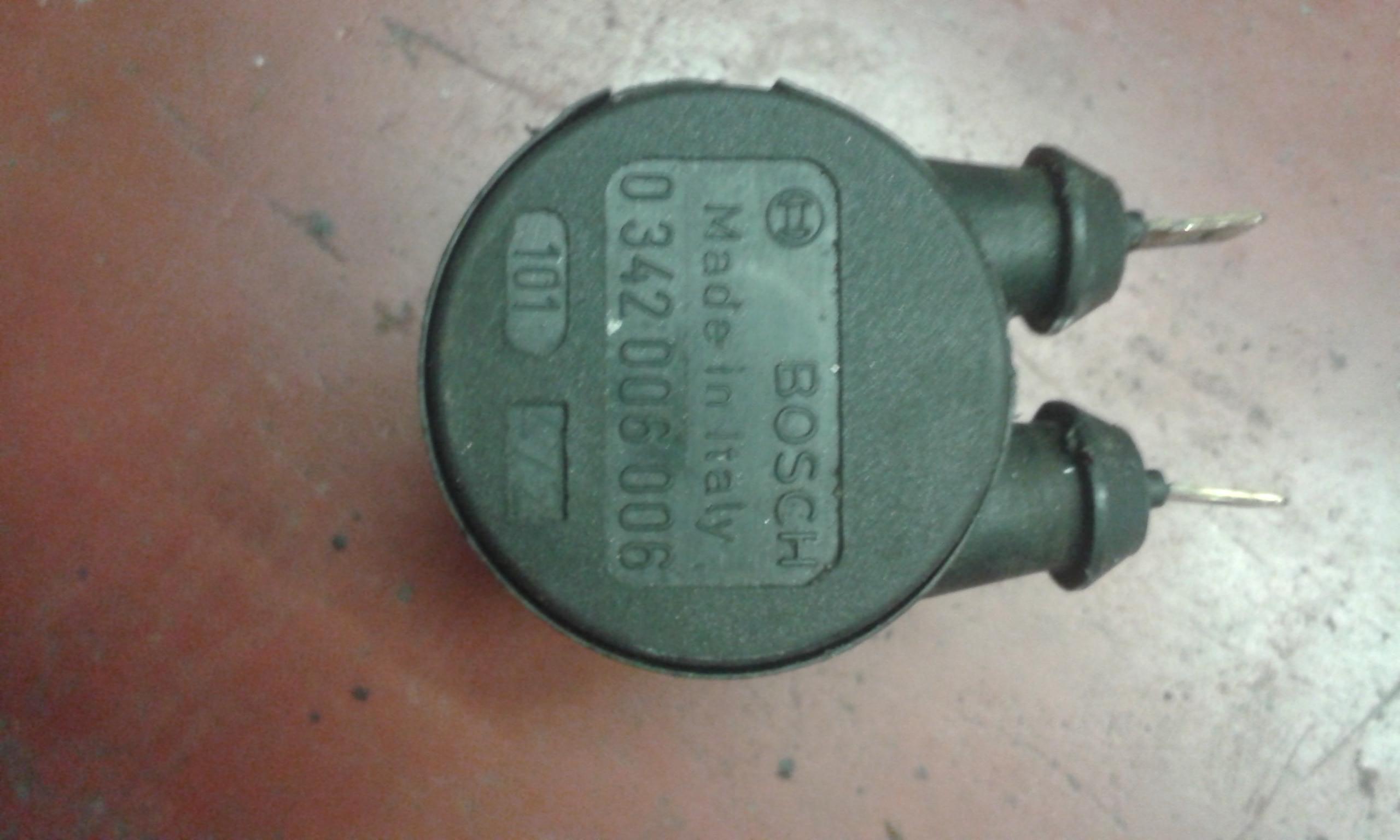

| marc-w | le 09/10/2020 à 23:40 voici ce que tu doit avoir comme contacteur dans la porte ![]() |
| Phil59 | le 10/10/2020 à 09:08 Oui c'est ce contacteur présent dans ma porte mais elle ne sonne pas alors que le klaxon sonne a chaque ouverture de porte et tour de clé de contact mais la voiture ne démarre pas |
| marc-w | le 10/10/2020 à 12:59 l alarme d origine quand elle est coupée ne fait rien comme bruit. si elle est enclenché lorsque lon ouvre la porte le claxon situé sous la voiture se met a klaxonner par intermittence jusqu a ce que tu coupe l alarme . idem si la fenêtre est ouverte l alarme on si tu met le contacte sa klaxonne |
