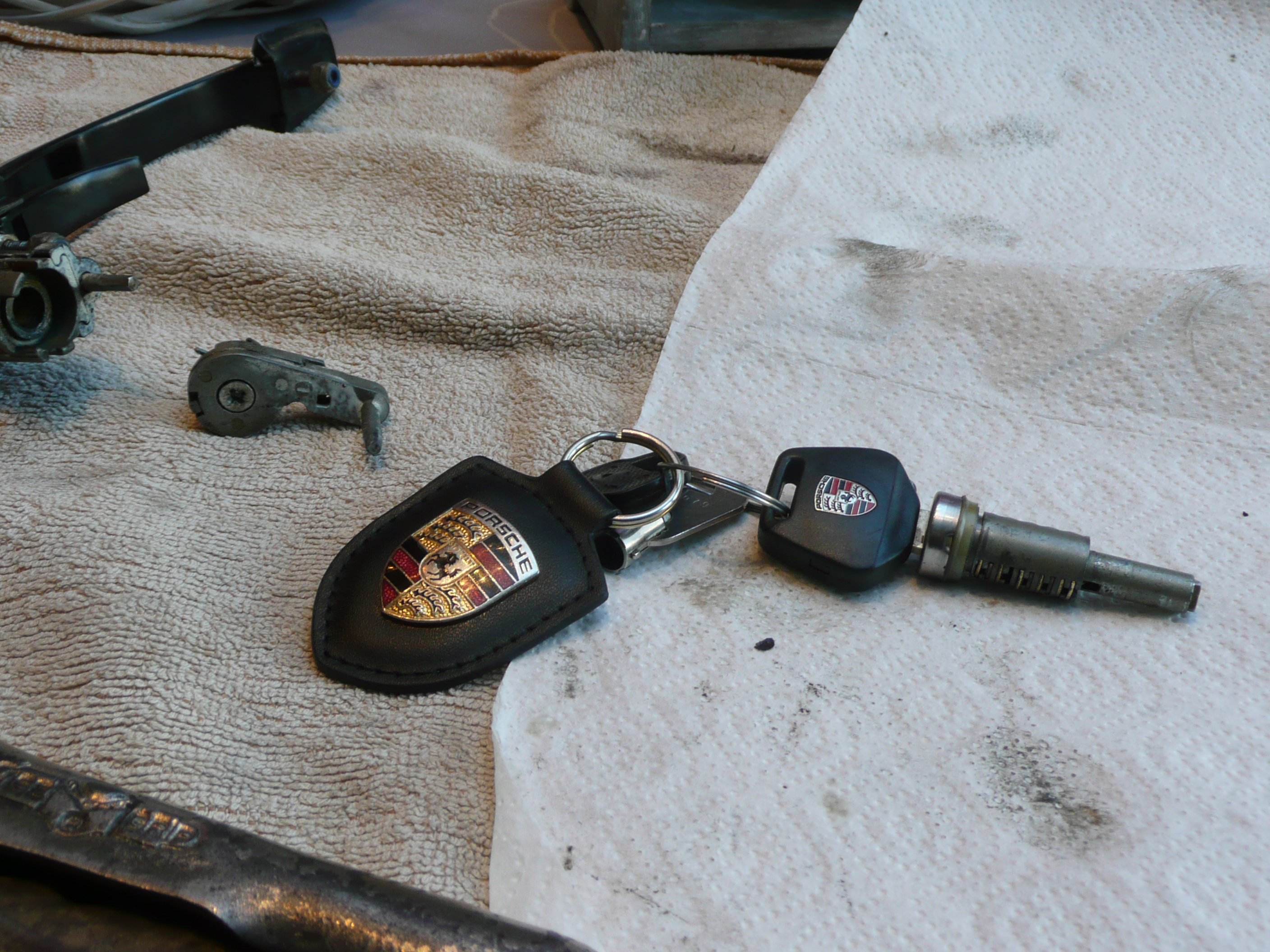

| persoonsa | le 09/10/2020 à 11:26 Bonjour les membres.Je rencontre un problème classique ... Le propriétaire précédant a changer la serrure de la porte droite sans reprendre un barillet identique aux autres. J'ai donc 2 clés pour 4 serrures ... Il y avait un Rekeying kit disponible chez Pelican mais apparemment plus en vente. Pourriez-vous me dire si il est encore possible de se procurer un tel kit chez un autre fournisseur ? Avez-vous déjà réalisé cette opération ? Tout grand merci pour vos infos. Alain |

| cdrik915 | le 09/10/2020 à 17:56 En fait c'est tres simple.Il suffit d'inserer differentes languettes jusqu'a ce que la composition affleure pile au bord du corps du barillet une fois la clef dedans. Bien sur , il est necessaire d'avoir de vieux barillets pour recuperer les languettes. |
| jbat | le 11/10/2020 à 15:45 Bonjour il faut démonter le barillet de votre poignée de porte , inséré la clé à conservé dans le barillet prendre un dremel et meulé toute la partie des languettes qui dépasse du corps bon courage |
| Arak | le 11/10/2020 à 17:01 on le faisait à tour de bras même à l'usine avec les golf passat des années 80 la clé dedans et un coup de disqueuse sur tout ce qui dépasse si une ou deux plaquette dépasse tu les supprime bien retiré le petit ressort qui pousse les plaquettes |
| marc-w | le 11/10/2020 à 19:35 Dixit jbatBonjour il faut démonter le barillet de votre poignée de porte , inséré la clé à conservé dans le barillet prendre un dremel et meulé toute la partie des languettes qui dépasse du corps bon couragecomme ca toutes les clé ouvre la porte !!!! |
