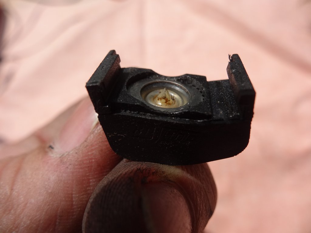

| BertoSpid | le 19/10/2020 à 05:46 sur la 2é photo, les 2 fils (gris & marron, gaine noire) correspondent (de mémoire) au barillet de l'alarme (sur Targa 3.2) qui se trouve sur le flanc de la portière coté conducteur> as tu regardé dans le Bentley ? (§ 970-37 pour le schéma électrique) |

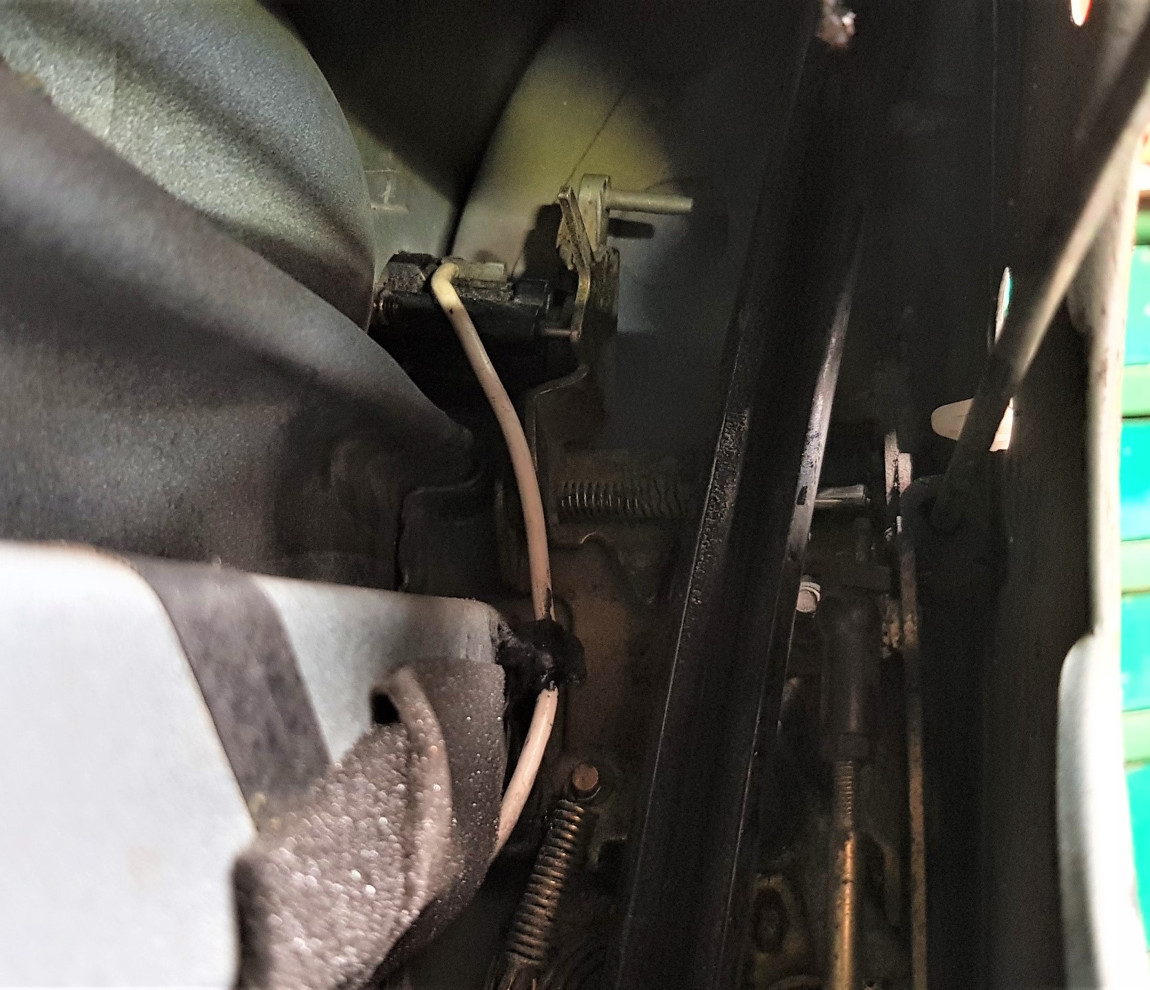

| fussio | le 19/10/2020 à 17:44 RESOLU !!Comment ? j'en sait rien. j'ai démonté mon panneau, il y a un fil blanc qui va du barillet à une prise au bas de la porte, j'ai ouvert cette prise et mis un coup de nettoyant contact, rebranchée et scotchée pour qu'elle bouge plus. Ca marchait toujours pas. J'ai fait fonctionner le loquet à la main en bout de barillet: idem que avec la clef, ca ouvre mais ça ferme pas. J'ai suivi le fil blanc jusqu'au barillet et la "miracle" ca s'est mis à fonctionner, ca ouvre et ça ferme, aussi bien par l'intérieur avec la main qu'avec la clé. J'ai aspergé le tout de dégrippant et d'huile pour terminer. Budget: 0 franc, si tout les pannes pouvaient se résoudre ainsi. Comment le fil blanc tient sur le barillet ? il faudrait démonter la poignée pour le savoir |

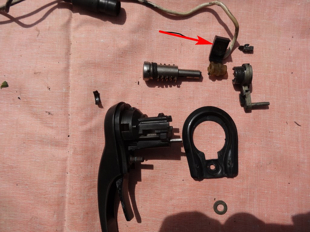

| marc-w | le 19/10/2020 à 17:56 c est le fil du micro contacteur qui est sur le barillet ![]() |

| marc-w | le 19/10/2020 à 21:08 coté barillet le fil est scellé dans le contacteur c est peut êtres le petit contacteur qui a des ratés |
| BertoSpid | |

| fussio | le 20/10/2020 à 09:21 Merci Bertospid pour les photos, on vois bien là de quoi on parle, on distingue une sorte de glissière pour faire tenir sur le barillet. Ensuite on dirait que c'est la pièce en plastique jaune qui agit pour "ouvert/fermer" J'ai peut etre réparer en simplement bouger ce fil blanc en haut avec mes doigts (de fée ?) l'endroit est mal accessible, si le problème revient, je sortirai la poignée pour y voir clair. ![]() Message édité le 20/10/2020 |
