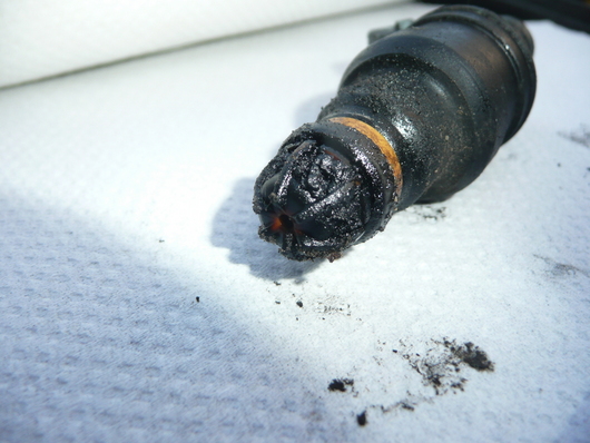

| BertoSpid | |
| RR3.9 | le 22/10/2020 à 20:29 Ouch!! c'est quoi ce truc ?? Non ...à peine un peu de graisse due aux parois mais pas comme ça. Bon, tout a été démonté. Tout a été remonté. C'est un peu galère quand même, pas mal d'heures. Les durites chez Flamman RoseP et les kit de rénovation injecteur chez Patworks (nickel, vraiment). 1er tour de clé cet aprem, et tout fonctionne...comme avant !!Je suis toujours sur 5 cylindres...Je pense à me polysuicider de 5 manières différentes (empoisonnement+baisser le cric sur ma tête sous une roue+acide,+,+...)... Je ne comprends pas...Allumage OK, essence OK, ...et la pipe d"échappement reste désespérément froide... |

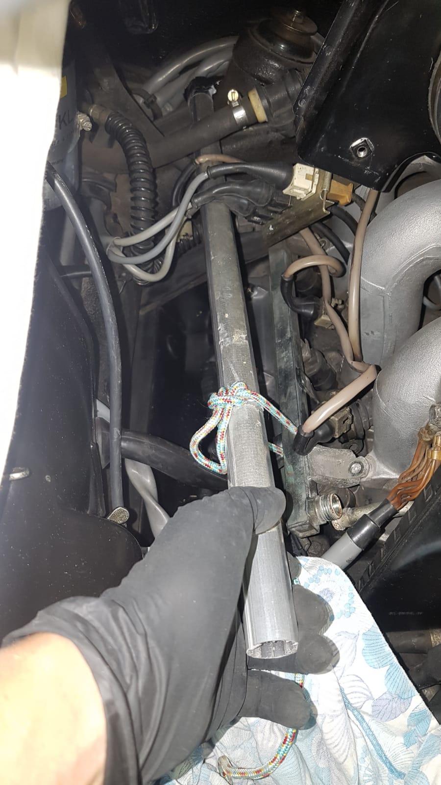

| phi13 | le 22/10/2020 à 21:25 As tu vérifier que tu n'est pas une soupape bridée ?As tu essayé d'intervenir 2 injecteurs ??? As tu relevé les pressions de compression ? |
| RR3.9 | le 22/10/2020 à 21:41 Non,oui, non... |

| phi13 | le 22/10/2020 à 22:03 Essai d'intervertir 2 bougiesUne bougie peut délivrer une étincelle à l'extérieur et rien dans la chambre |
