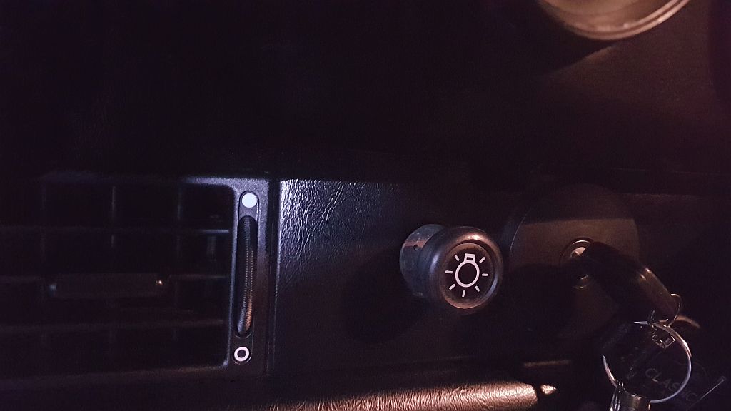

| Taitoidon | le 15/10/2020 à 22:03 Hello, j'ai trouvé les miennes sur le site clic recherche BA7S et c'est made in Germany en plus !J'ai tout changé après le retour de restauration avec une astuce, faire un contrôle de luminosité une par une car il y a des différences. j'ai également eu une bonne amélioration après la remise en état du rhéostat d'éclairage, mais faut l'ouvrir pour ça !! Message édité le 15/10/2020 Message édité le 15/10/2020 Message édité le 15/10/2020 Message édité le 15/10/2020 |

| Stephou | le 16/10/2020 à 09:30 Dixit TaitoidonHello, j'ai trouvé les miennes sur le site clic recherche BA7S et c'est made in Germany en plus !Pas mal l'intensité d'éclairage pour des filaments !!! J'ai pas de rhéostat sur la mienne un truc en moins à faire |

| Taitoidon | le 16/10/2020 à 12:22 Dixit 162435Bonjour,Pendant le remontage des compteurs, je faisais un contrôle de masse entre les supports et les logements sur les compteurs et c'est à ce moment que j'ai vue les différences d'intensité de lumière, j'ai donc classé les ampoules par intensité de lumière pour avoir la même partout. Les moins forte, je les ai mises sur les voyants. J'avais acheté 2 boites de 10 sur le site cité au dessus. |
