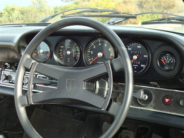

| Satanas | le 16/10/2020 à 20:58 Tous les voltmètre font 52mm, même ceux de 924 (plus joli que ceux de 944).Les voltmètre VDO sont pas mal et proche de nos compteurs. Donc pour le diamètre 80mm c'est compliqué, à moins d'adapter. Que pensez vous de faire un cerclage au format des autres cadrans, en impression 3D? Et y insérer un voltmètre VDO. Comme sur cette photo piquée sur Pelican: ![]() Message édité le 16/10/2020 |

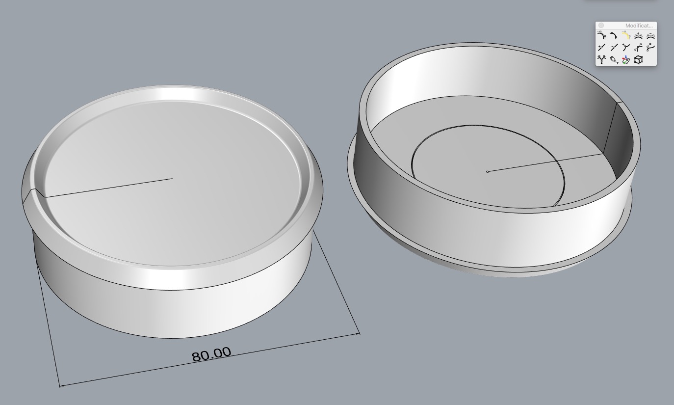

| François77 | le 18/10/2020 à 10:35 Putain mais ils ont fumés chez RP ??? un peu que ça sort à moins cher !!! (sort de ce corps claude) @ FAB > le fichier 3D est degueu et avec aucun détail...pas le cerclage par exemple, au moins celui de RP est propre niveau design ;) On peut effectivement refaire sans pbm. Bon je viens de faire un test à l'arrache pour estimation de prix. (attention pas le bon design, juste un tracé de test) On serait effectivement bien moins cher (45€ fdp compris) On reprends le design du cerclage (idem RP) mais on peut aussi rajouter de la longueur pour monter le caoutchouc de montage d'origine et aussi rajouter des repère de perçage au dos pour le centre et des diamètres de petit compteurs par exemple (40/45/52mm) ![]() Message édité le 18/10/2020 Message édité le 18/10/2020 Message édité le 18/10/2020 |
