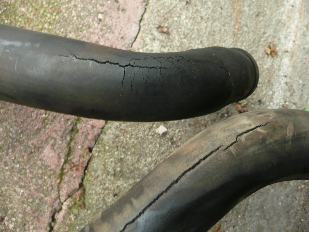

| wazz | le 21/10/2020 à 09:00 Bravo Olivier. Mais tu devrais raconter les dernières péripéties avec un nouveau message, et non en éditant ton message d'origine, car personne ne va le lire. (Une erreur que beaucoup commettent ici.) Et tu devrais aussi poster la photo de la conduite craquelée que tu m'as envoyée en mp, car c'est édifiant et ça pourrait en inciter d'autres. |

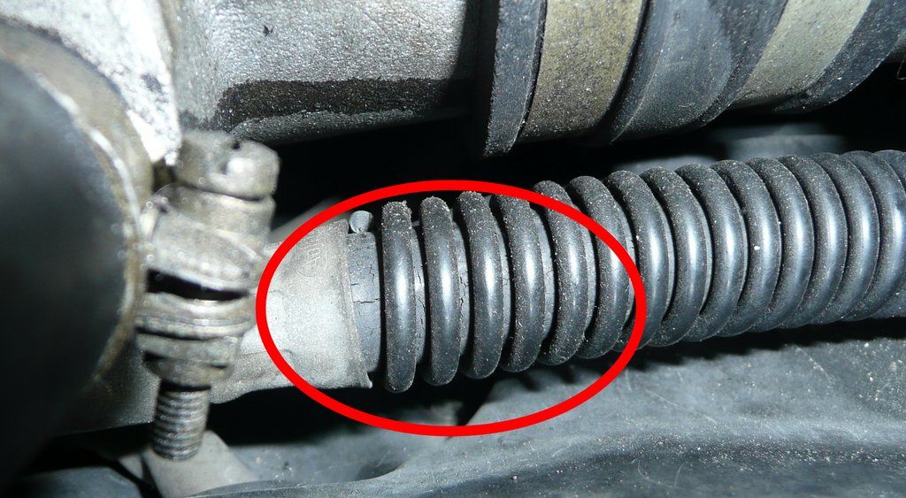

| BertoSpid | le 21/10/2020 à 11:14 Effectivement, il est préférable qu'Olivier publie "à la suite" ses travaux... et des photos de ses durits craquelées...ce sera beaucoup plus compréhensible pour tous > dixit RR3.9 : "FINITO... reste plus que les injecteurs que j'attends. Contrairement à ce que dit Satanas (désolé), on peut toutes les changer (les 3) sans démonter ni le moteur ni les plénums. Suffit d'être beau, intelligent, adroit, chausser du 41 et avoir des mains agiles (enfin, c'est ce qu'elles disent...) ![]() Bon, 5h à genoux, j'ai eu le temps d'expier 20% de mes péchés... La solution est de faire démontage/remontage d'une traite, ça permet de se souvenir des gestes et de l'emplacement des pièces, câbles, durites...et les tutos aident (bien). j'avais du 11 au lieu du 10, du 17 au lieu du 19... mais ça aide bien. La durite du fond, celle qui relie le régulateur à l'amortisseur était COMPLÉTEMENT craquelée...pas morte, mais encore quelques bars un peu violents et hop... Fiiiiiiiiiiiiiiiiiiiiiiiiireee !!! " En attendant, pour les âmes sensibles, voici une image à méditer ... (et ce n'est pas la pire ...) ![]() bref, à vos durits ? edit : une p'tite deuxième ? ![]() alors, à wroummmm ? Message édité le 21/10/2020 |
