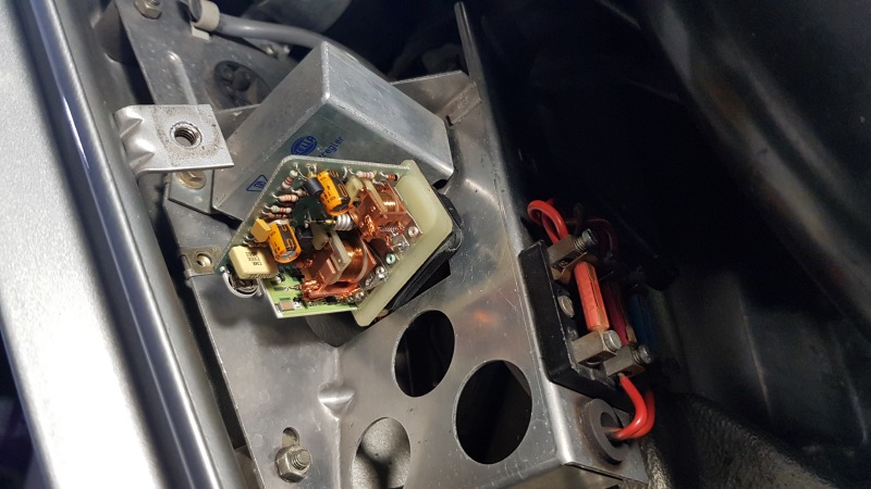

| BertoSpid | le 20/10/2020 à 08:44 Marc, tu nous prends des photos de ce boitier ouvert ? |
| fussio | le 20/10/2020 à 12:42 Relais AR![]() |
| marc-w | le 20/10/2020 à 17:23 Dixit BertoSpidMarc, tu nous prends des photos de ce boitier ouvert ?je n y manquerais pas recto verso !! |
| marc-w | le 26/10/2020 à 17:13 bonjour les amis voici les dernières nouvelle après avoir ouvert le relais et actionné le chauffage je me suis aperçu que le ventilateur arr ne tournait pas régulièrement et faisait un sale bruit . du coups le petit relais des ventilateur avant vibrait en fonction des accoues du ventilateur moteur et finissait par ce coller démontage du ventilateur arr il est mort la rotule l axe et même les aiment sont bouffés . |
| marc-w | le 19/11/2020 à 09:45 petit retour après une balade de 260 km avec chauffage tout est ok suite au remplacement de ventilateur arr plus de problème avec le relais de chauffage .il ne reste plus collé et les ventilateur av se coupe bien maintenant ! |
