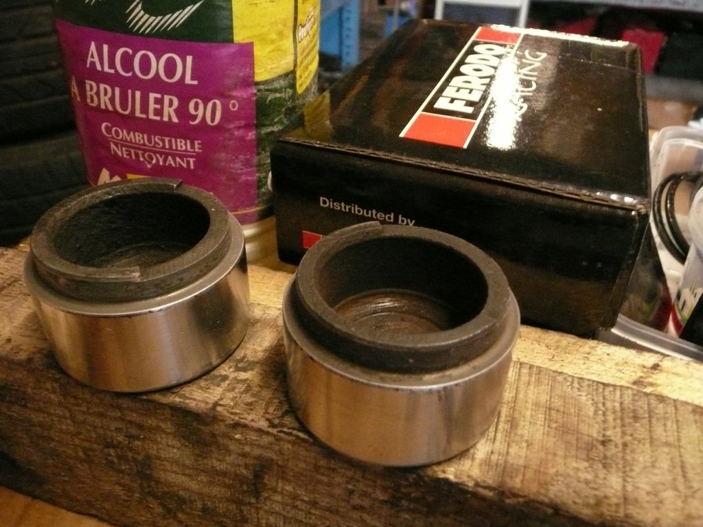

| phi13 | le 21/10/2020 à 21:49 Il faut commencer par les démonterLe remplacement des pistons n'est pas obligatoire Il.est nécessaire s'ils sont piques |

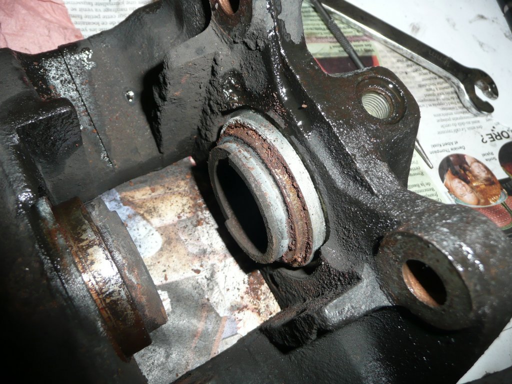

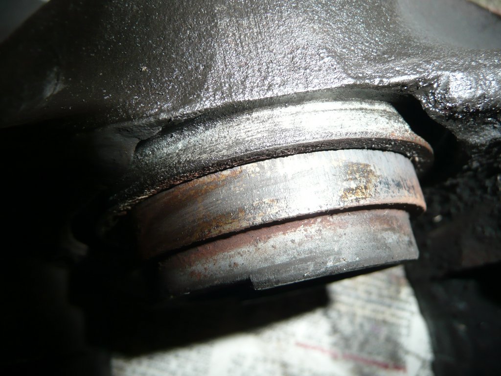

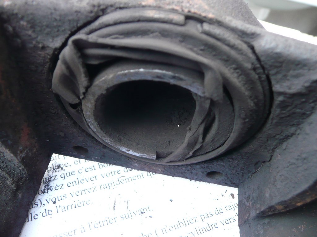

| rc211v | le 21/10/2020 à 21:53 Comme de toute façon il faut les démonter pour les fournir à buser, ça vaut le coût d’y regarder de plus près. Déjà l’état des plaquettes parfois usées en biais parce que les pistons sont mal orientés. État des caches poussière qui quand ils sont morts de chez mort depuis des lustres peut entraîner une très forte corrosion. Je pense que ça vaut le coup de les refaire soit même s’ils sont pas trop attaqués. En cas de forte corrosion, pourquoi ne pas tenter l’échange standard. |

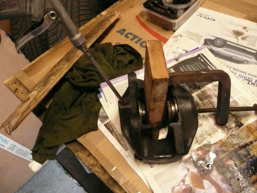

| zaza28 | le 22/10/2020 à 00:10 Je viens de refaire les miens en suivant le tuto de Scotland, ça se fait bien, ça demande tout de même un certain nombre d'heures. J'ai pas réussi à avoir totalement la corrosion sur les étriers, c'est bien nettoyé et le piston coulisse parfaitement, cependant j'imagine que celle-ci se reformera dans quelques années.Si tu pars sur cette option, je suis d'accord avec Jeanphil pour dire que c'est la meilleure, en tous cas la moins onéreuse, 2 petits conseils qui peuvent te faire gagner du temps : sortir les pistons au compresseur et avoir l'outil de montage des caches poussière arrières (plan de Lexav911) et ça va tout seul. |

| xabi64 | le 22/10/2020 à 08:53 En revanche je ne sais pas pour vous mais les joints cache poussiere sur ces ATE c'est vraiment galere a installer (le petit collier)Message édité le 22/10/2020 |
| wb61 | le 22/10/2020 à 08:56 BonjourPour les caches poussières, il faut sortir légèrement les pistons pour les poser |

| undy | le 22/10/2020 à 09:23 Dixit aubelix 14mouais ... perso ,je prefere refaire avec des pistons Inox ... au moins ,la ,tu est tranquile ! tu est sur que ce n'est pas un flexible qui merde ?Ou trouver les pistons inox, cette option m'intéresse |
| jeanphil77 | le 22/10/2020 à 09:33 J'ai vu sur autodoc ils vendent des pistons et kits cache poussière, mais je ne sais pas si ce sont des pistons inox. |
| wazz | le 22/10/2020 à 09:44 En 2017 j'ai changé les quatre de ma 3.2 pour des ATE neufs. Trouvés chez Oscar pour 160 euros pièce, pas d'échange standard, du neuf de chez neuf dans leur boîte. Y se mouche pas du pied la buse avec ses 198 pièce en échange standard. Et depuis c'est que du bonheur, un vrai freinage équilibré avec "enfin" du mordant. |
| aubelix 14 | le 22/10/2020 à 10:08 Dixit undyOu trouver les pistons inox, cette option m'intéresseil y en a chez le yannou ... qui s'approvisionne chez FVD , je pense ! pour tout ce qui est "anglaises" ,je prends la : http://www.eacparts.com/products.php?id=13 mais tu peux toujours leur envoyer un mail ... Message édité le 22/10/2020 |
| aubelix 14 | le 22/10/2020 à 10:09 Dixit jeanphil77J'ai vu sur autodoc ils vendent des pistons et kits cache poussière, mais je ne sais pas si ce sont des pistons inox.nan ,chez autodoc ,c'est du type origine : feraille avec un chromage dur ... |
