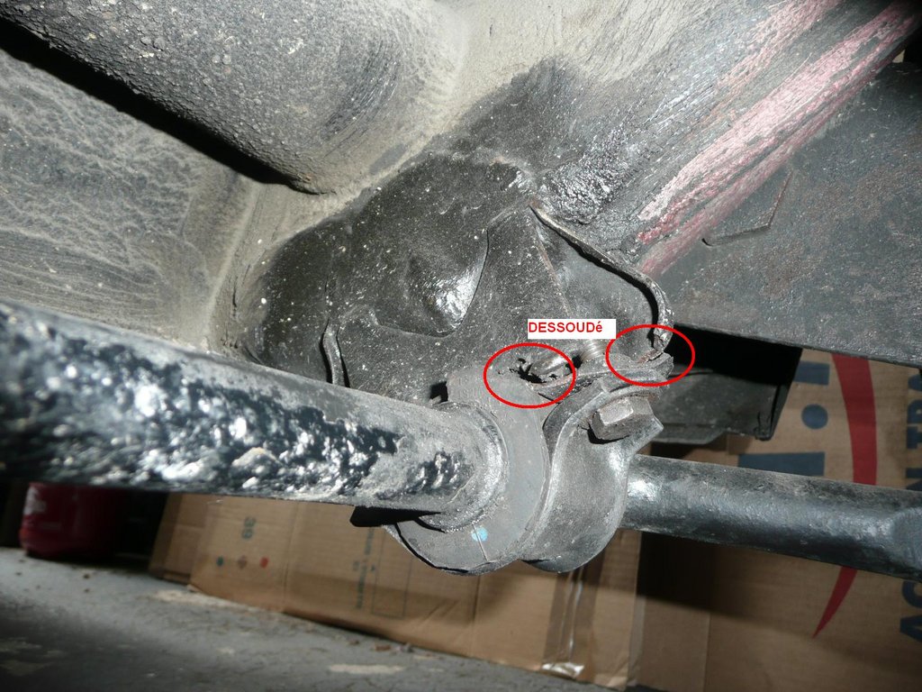

| JC26 | le 23/10/2020 à 22:01 Support de barre stab arrière cassé ???? |

| RR3.9 | le 23/10/2020 à 22:11 +1 JC26, support barre stab .Un grand classique. Déjà ressoudé deux fois sur la mienne... Depuis ça tient... |

| GBP | le 23/10/2020 à 23:38 Dixit RR3.9+1 JC26, support barre stabJ’ai changé cet été les joints de tirant. ça ne ferait pas ce klang sur des appuient en virages si c’était lle support de barre de torsion ? Car pas de bruit en roulant juste accélération /décélération ... on arrive à voir ça comment ?? En démontant le cache mantenu par les 4 vis ? Message édité le 23/10/2020 |

| manray1 | le 24/10/2020 à 07:15 Ca peut être aussi des supports boite / moteur fatigués. |
