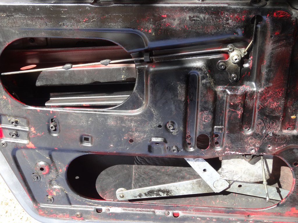

| BertoSpid | |
| PatB | le 25/10/2020 à 15:39 Merci BertospidJ'ai réussi a déposer le moteur finalement! le moteur est bloqué, la roue dentelée ne tourne pas d'un poil. Si quelqu'un a un moteur pour la porte droite... merci |
