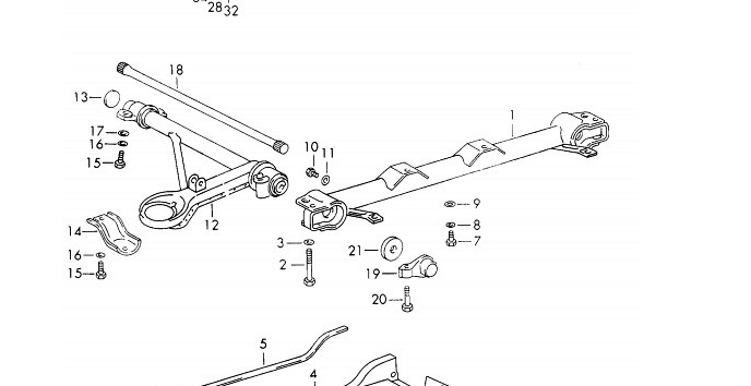

| guilhem74 | le 26/10/2020 à 10:35 Bonjour a tous,Est-ce que cette pièce vous dis quelque chose ? Ou c'est pas pour une 911. Merci et bonne journée a tous. ![]() ![]() |
| Mm | le 26/10/2020 à 10:37 j'ai déjà vu ça dans un donjon... |
| wazz | le 26/10/2020 à 10:37 Si, c'est le cross member avant des premières 911, d'avant 69. |

| guilhem74 | le 26/10/2020 à 10:53 Dixit wazzSi, c'est le cross member avant des premières 911, d'avant 69.Merci, on dirai que sa ressemble |
| marc-w | le 26/10/2020 à 11:17 sa ressemble mais pas tout a fait !! |

| Gedeon25 | le 26/10/2020 à 13:27 cadre auxiliaire 901.341.013.04 de 1969 à 1973. |
| wazz | le 26/10/2020 à 13:31 Oui c'est ce que j'avais vu aussi, mais les fixations aux extrémités semblent différentes. Peut-être qu'il y en a aussi sur les cox ? |
| François77 | le 26/10/2020 à 13:39 plus proche d'une 914 d'ailleurs...mais pas encore ça aux extrémités..ou alors pièce modifiéeMessage édité le 26/10/2020 |
| marc-w | le 26/10/2020 à 13:44 pas le même il n y a pas l emplacement pour la vis butée des escargot ![]() Message édité le 26/10/2020 |

| guilhem74 | le 26/10/2020 à 15:32 Haha je n'ai pas encore attaqué la 911 a la meuleuse ! c'est la R5 alpine qui y passe en se moment ! :DC'est quand meme super proche comme pièce, il y a surement eu différente version ![]() Message édité le 26/10/2020 |
