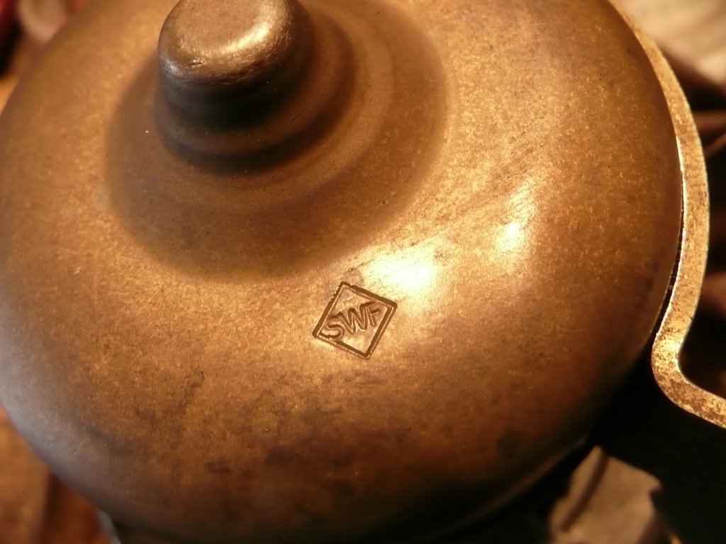

| BertoSpid | le 27/10/2020 à 08:10 Votre idée est de trouver un moteur adaptable / de remplacement à visser sur le coffre de soufflerie ?L'idée de Jakez semble à creuser ... Faudrait explorer les autos allemandes des années 80/90 ... Le fabriquant semble etre "SWF" : ![]() (ce sujet avait été traité il y a "quelques" années ici...mais où...?) |

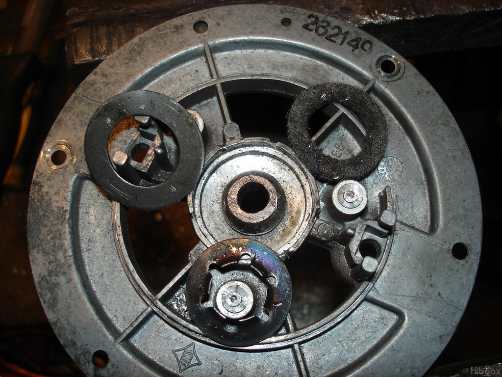

| BertoSpid | le 27/10/2020 à 10:54 donc : - Moteur Continental PM 351 - Plusieurs moteurs de chauffage... - petit complément d'info, en US ... et du coté chinois , faudrait creuser ? : moteurs chinois 12V ... et du coté Référence sur le moteur original, j'ai ça : ? = 262149 ? ![]() Message édité le 27/10/2020 |
| Mm | le 27/10/2020 à 11:12 Je viens de regarder ça ne correspond à rien (sur ce sujet) sur internet. Ni IWFMessage édité le 27/10/2020 |

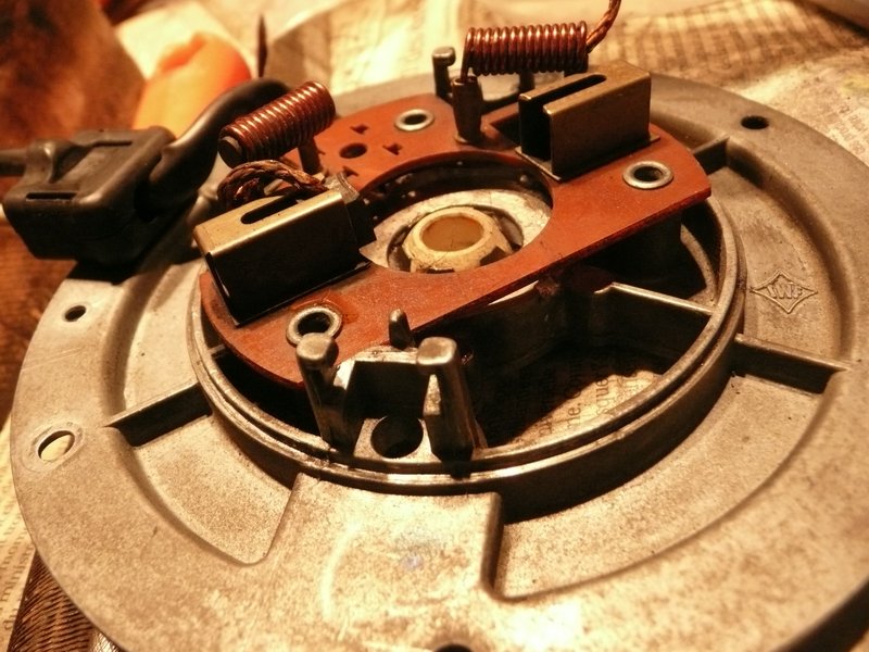

| wazz | le 27/10/2020 à 12:25 Alors pour résumer et clarifier quelques points : SWF, cherchez pas, y a pu, ça a été racheté il y a longtemps par je sais plus qui (Valéo ?) et la marque et ses produits ont disparu, fin de la partie. On trouve encore de très rares références (par exemple, le porte-balais, mais pour les cox, vendu il y a encore peu chez Mécatechnic) , mais c'est tout. Et ce porte-balais ne va pas sur les nôtres, j'ai acheté, puis renvoyé à Mecatech, si ça peut éviter à quelqu'un d'autre de perdre son temps. Le PM351, lien posté plus haut par Lionel, oui c'est celui-là, et c'est justement là que je l'ai acheté. Rockauto est l'un des rares à l'avoir en ce moment, surtout à ce prix-là. Si ça peut aider, et si quelqu'un souhaite l'achetez chez eux, essayez de passer par un autre transporteur que Fedex, car ces rats vous envoient la note des frais et dossiers de douane après coup, et il y en a pour plus cher que le prix du moteur. @Marc, ce moteur peut se monter, tout comme d'autres. Sur les sujets traités sur pelican, beaucoup l'on fait moyennant quelques adaptations. La platine peut être remontée dessus. Le corps du moteur est d'un diamètre un peu supérieur à celui d'origine, mais le collier de fixation de l'auto doit l'accepter. Malheureusement je n'ai pas eu le temps de m'occuper de cette adaptation, ni du reste, d'ailleurs. Toujours pas de clim, toujours pas de chauffage... |

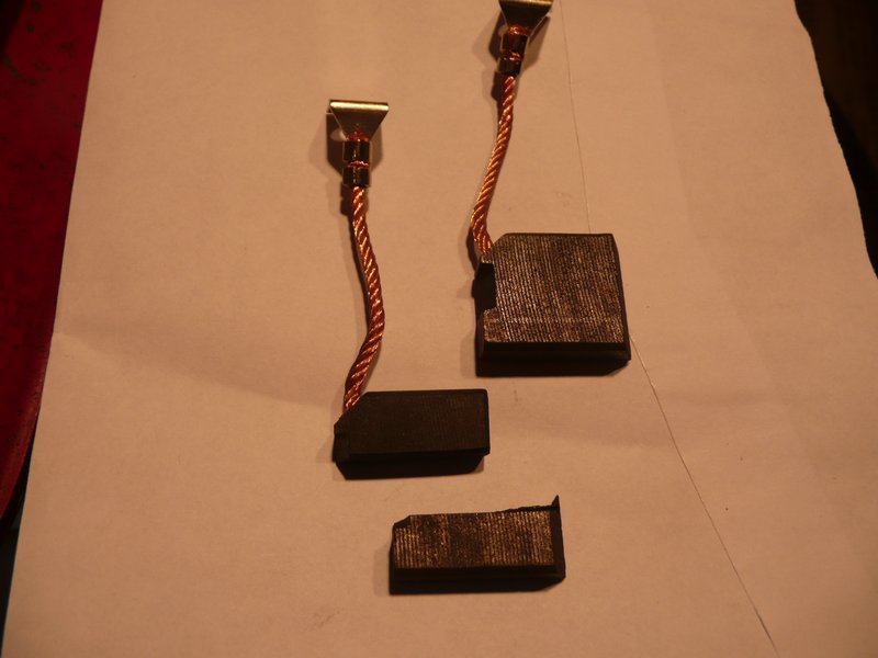

| wazz | le 27/10/2020 à 13:19 La crainte qu'il ne déclenche pas le machin-chose est fondée, mais ça peut se régler par un bricolage visant à augmenter artificiellement la conso de ce moteur, en gros en lui mettant une résistance de puissance en parallèle. Car sinon, le relais Reed ne va pas déclencher et les moteurs auxiliaires en bas de portières ne fonctionneront pas. Faut que le relise les topics sur pelican à ce propos. Et sinon, non le but n'est pas de le mettre dans le carter SWF d'origine, car il n'y a pas la place. Le but est de le lui substituer, et ça ne se verra pas, vu que le moteur est caché par la platine et le carter de la soufflante. Mais il a quoi au juste ton moteur d'origine ? Sur le mien, le rotor et le stator (corps + aimants) sont intacts, par contre j'ai nické le palier de nez d'arbre et perdu les circlips qui fixent tout ça. Et je n'ai pas su trouver les bons balais. Yann(beeeep) m'en a vendu une paire, qui n'a pas tenu longtemps. Pour moi la plus grosse difficulté, c'est ça, retrouver les bons balais d'origine, dans la même dureté, les mêmes cotes et surtout la tresse au bon endroit. C'est la raison pour laquelle j'ai commencé à me documenter sur un moteur alternatif (no pun ). |

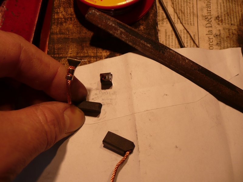

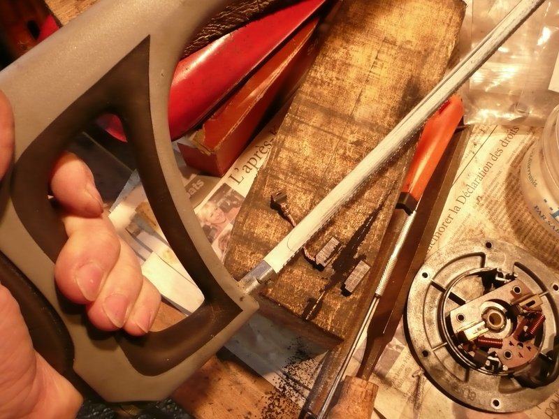

| BertoSpid | le 27/10/2020 à 13:40 Pour les charbons / balais, j'avais monté du FIAT, recoupé ...plus soudure des fils ![]() ![]() ![]() Pour la bague ronde centrale, je ne me souviens plus où je l'avais trouvée : ![]() (c'est peut etre quelque part dans ce forum...) mais on pourrait peut être la remplacer par un roulement à billes ??? Message édité le 27/10/2020 |
