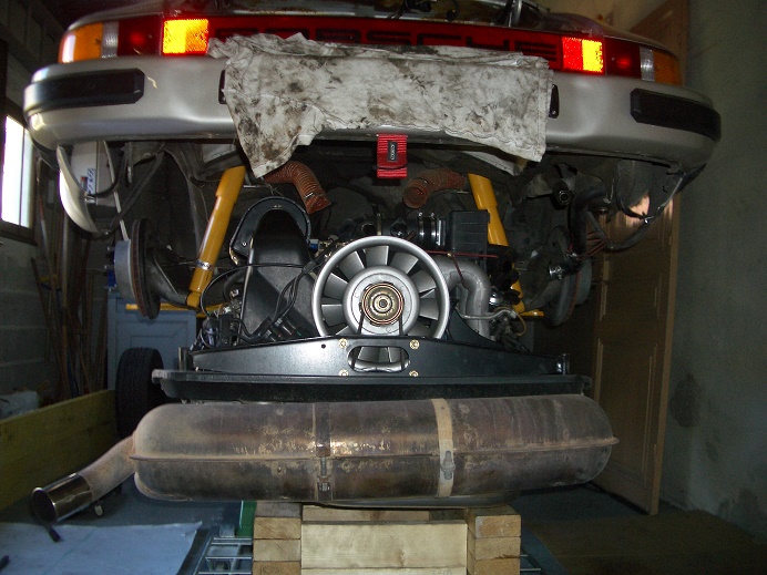

| FV911 | le 31/10/2020 à 08:52 ça passe très bien avec tout le bordel autour ![]() |

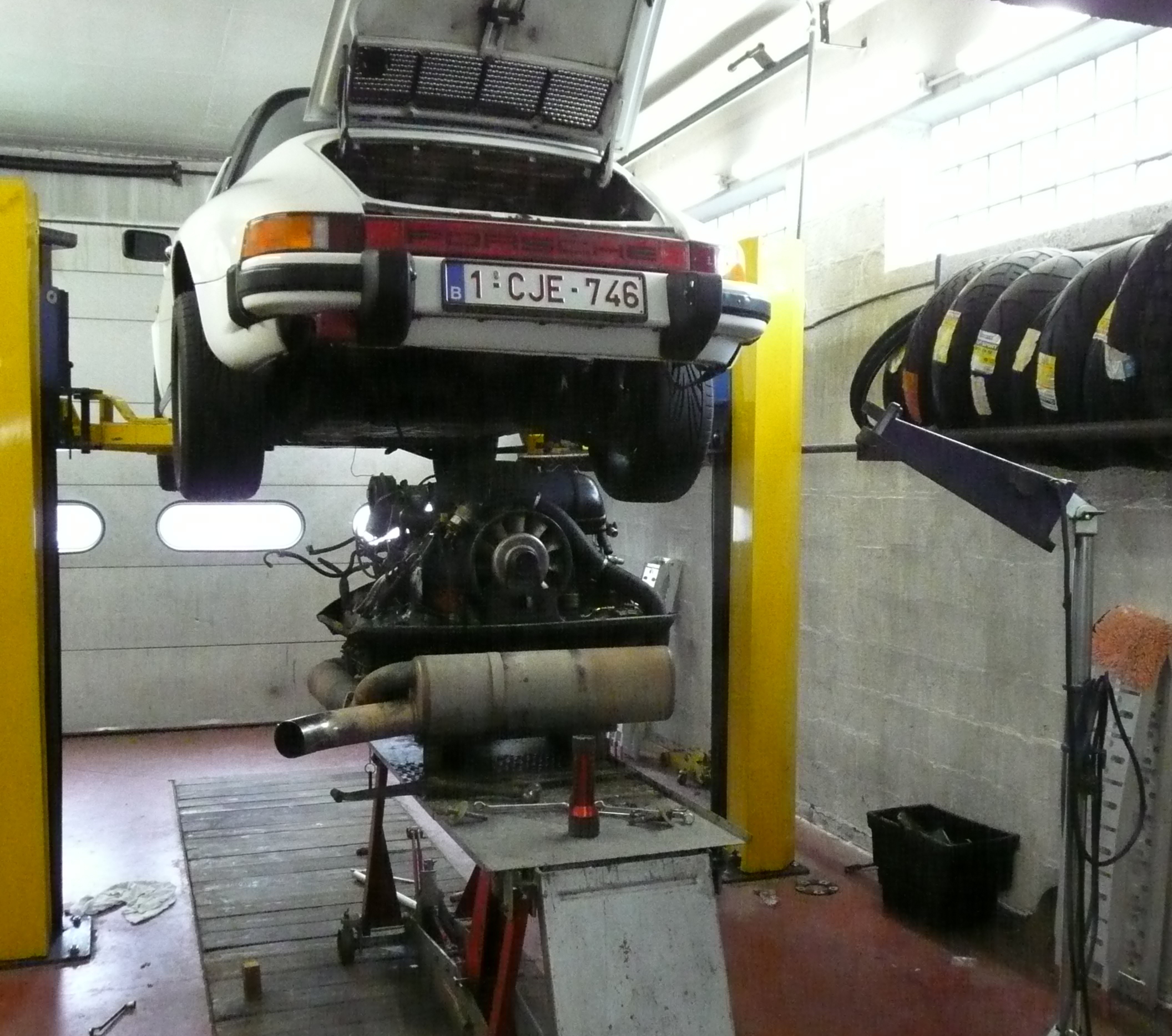

| marc-w | le 01/11/2020 à 17:20 le pont deux colonnes c est top pour travailler sur la 911 je ne voi pas ou est le problème pour les lever ![]() ![]() Message édité le 01/11/2020 |
| sebastien911 | le 01/11/2020 à 17:34 Salut Marc les points de levage tu les prends ou ? |
