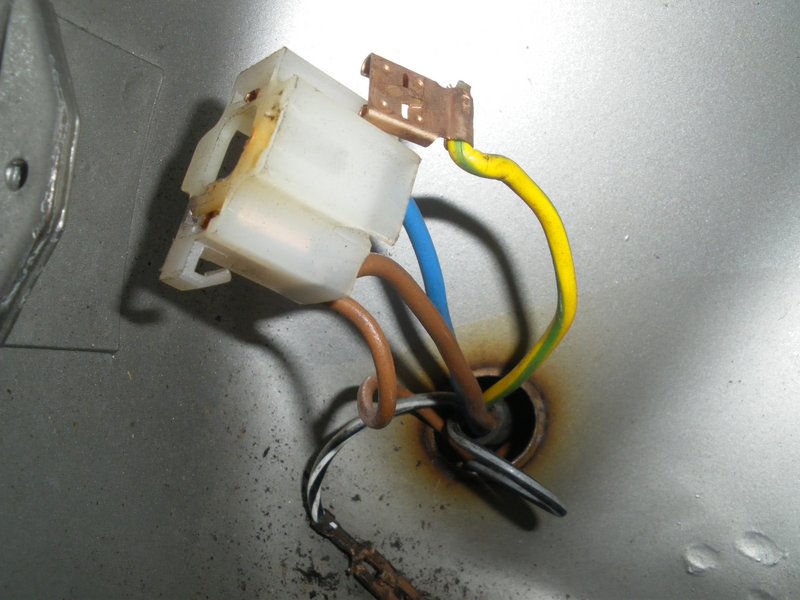

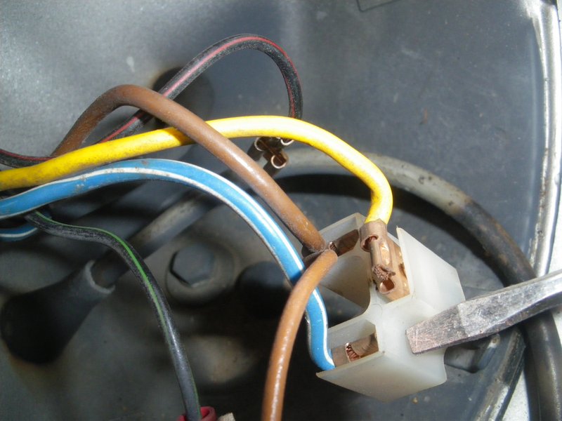

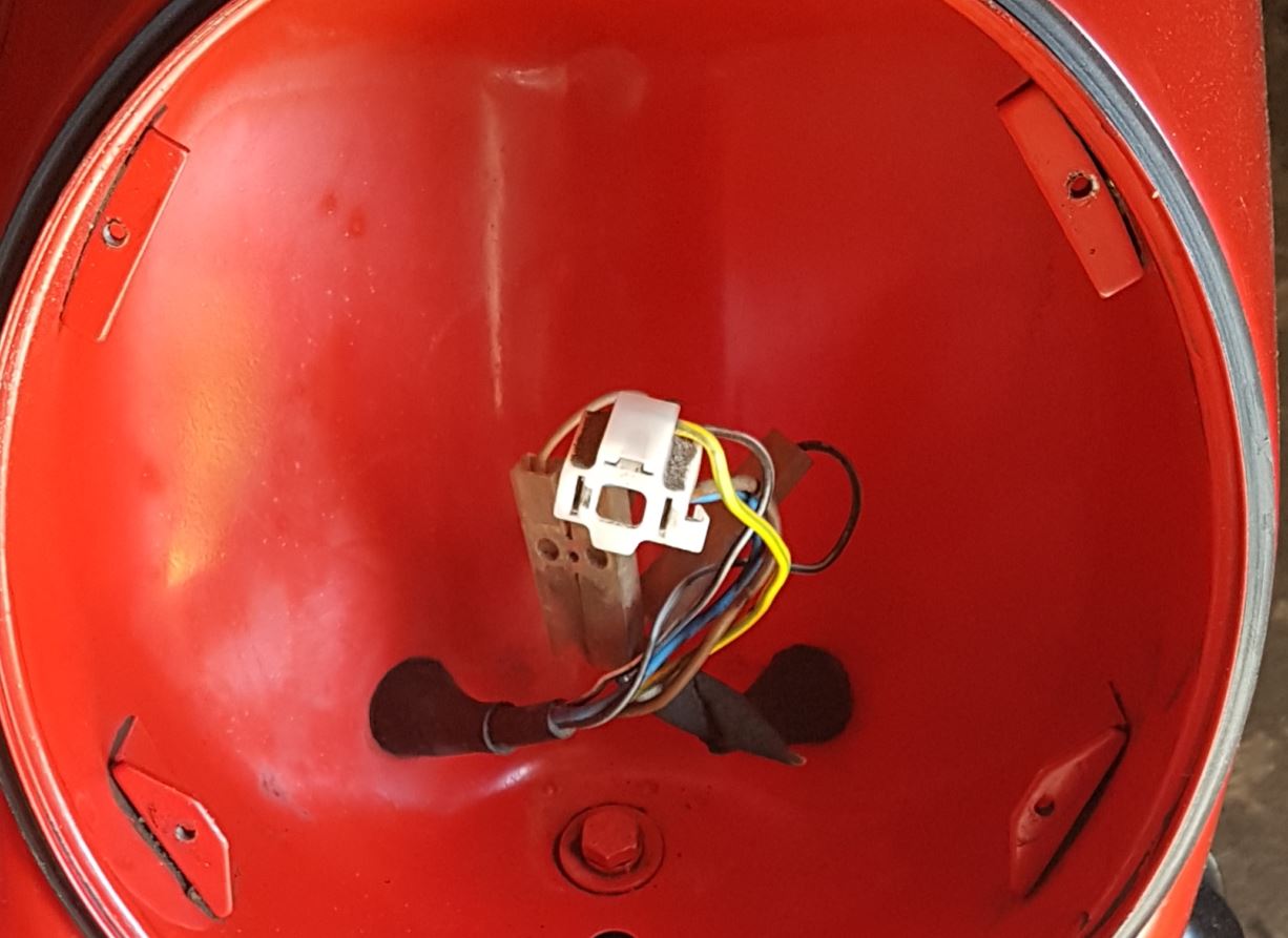

| DC78 | le 31/10/2020 à 16:41 Bonjour,même avec la fonction recherche je n'ai pas réussi à trouver une photo du câblage du faisceau électrique aux phares AV. Je suis en train de remonter les miens et le carrossier m'a un mis un b... dans le faisceau. Est-ce que quelqu'un aurait une photo lors d'un remontage / démontage de ces phares ? Merci |
| Quinze | le 31/10/2020 à 20:59 Tu n'as pas trouvé ton bonheur avec le plan electrique ? |
| cosworth | le 31/10/2020 à 21:55 Bleu route gauche,bleu/blanc croisement Gauche, jaune route droit, vert/jaune croisement droit, noir/gris position gauche noir/rouge position droit brun masse Message édité le 31/10/2020 |
| Jakez | le 31/10/2020 à 22:54 Photos :![]() ![]() Message édité le 31/10/2020 |
| TRYAM76 | le 31/10/2020 à 23:09 oui, mais c'est une US, alors là j'suis pas sur |

| cosworth | le 01/11/2020 à 10:32 Dixit TRYAM76oui, mais c'est une US, alors là j'suis pas surJe pense que US ou UE ça ne change rien, tu as juste en plus un répetiteur de clignott latéral dans le pare chocs av des phares sans "coupure" et un cablage pour les AB légèrement diff à voir sur le plan une ou 2 astérisques */** |
| wazz | le 01/11/2020 à 11:20 Suffit de consulter le Bentley. S'agissant d'une publication américaine, elle favorise (un peu) les schémas électriques de la 3.2 année 1984 version US. C'est plutôt les possesseurs des versions ROW qui sont désavantagés. |

| DC78 | le 03/11/2020 à 00:21 Merci à tous, je pense que cela va m'aider |
