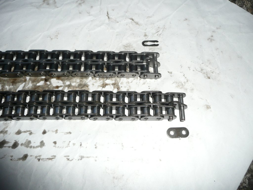

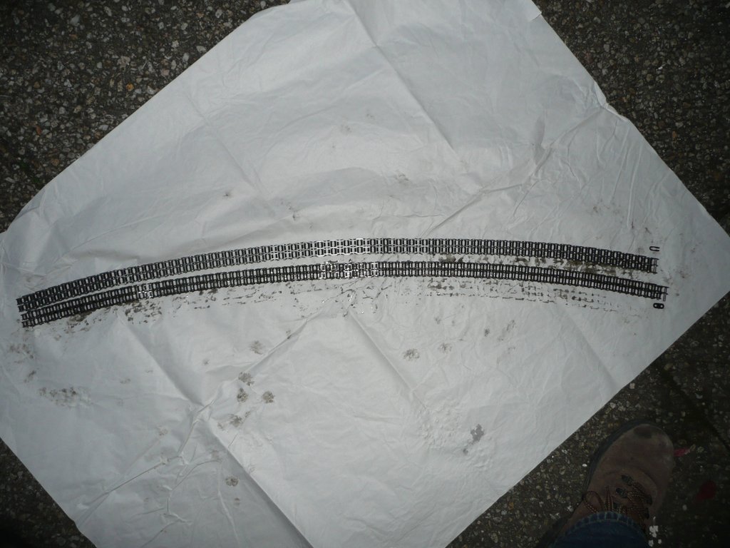

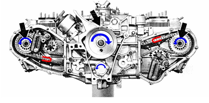

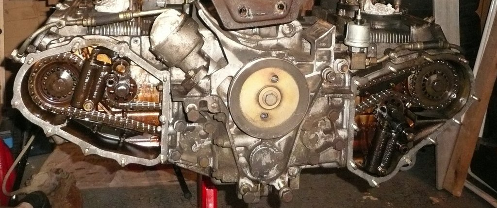

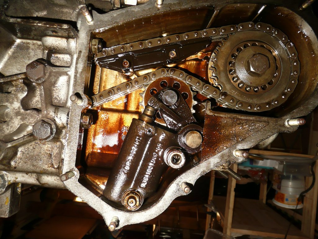

| BertoSpid | le 06/11/2020 à 10:19 l'usure d'une chaine peut se mesurer à sa courbure : usée = grande courbure> ici comparaison entre neuve // usée de 3.2 : ![]() Quasi 1 maillon d'écart : ![]() La situation à l'ouverture : ![]() ![]() > tu pourras déjà VOIR de combien le piston tendeur "sort" de son logement : ça te donnera une idée du niveau d'usure de chaque chaine Un schéma utile : ![]() |
| JOJOLABRICOL | le 06/11/2020 à 12:25 Super intéressant, merci Pour ces infos et photos BertoSpid. |
