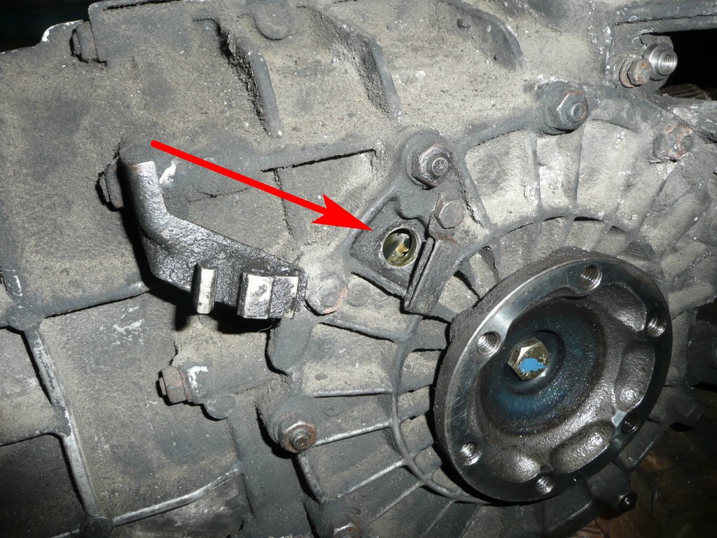

| BertoSpid | |
| fussio | le 07/11/2020 à 11:58 J'ai démonté le mien la semaine dernière pour le nettoyer un peu.Une petite clé à cliquet avec une douille de 10 et une petite rallonge. (j'ai une fosse, ça aide) |
| fr13fr | le 07/11/2020 à 12:59 Dixit BertoSpidvoilà l'endroit ou se place ce capteur, sur le coté de la BV :Bjr, c est une g50, sur une 915 il est côté droit. |
