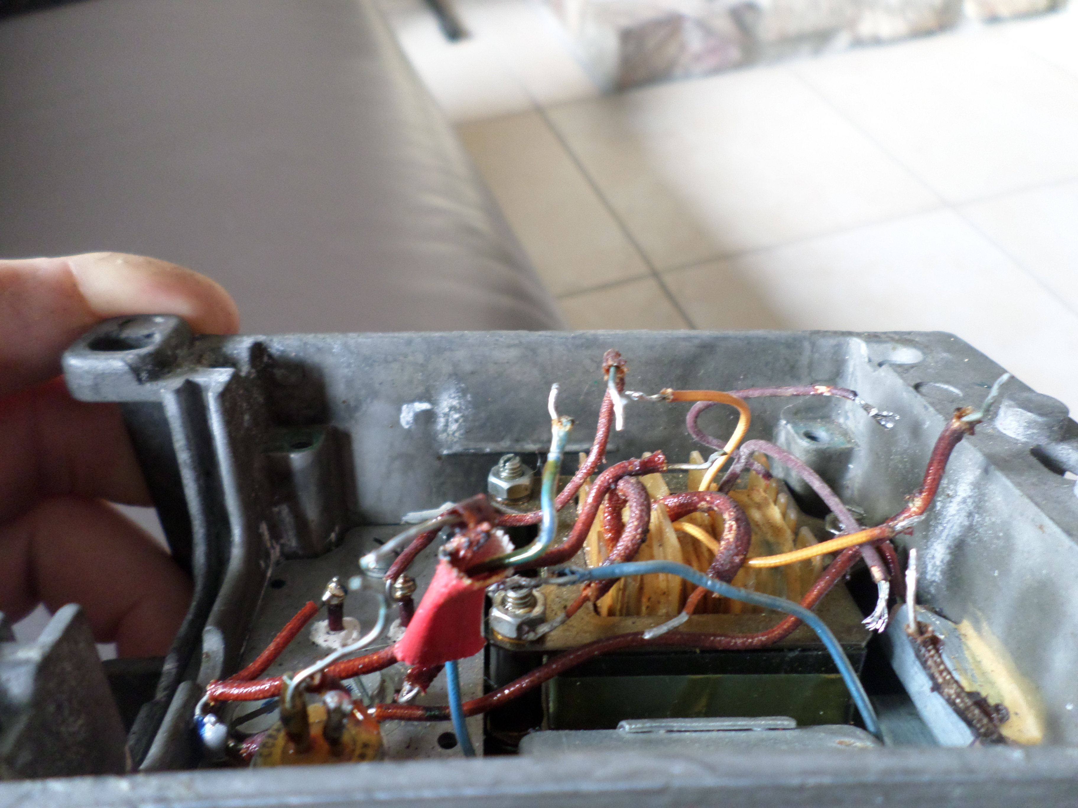

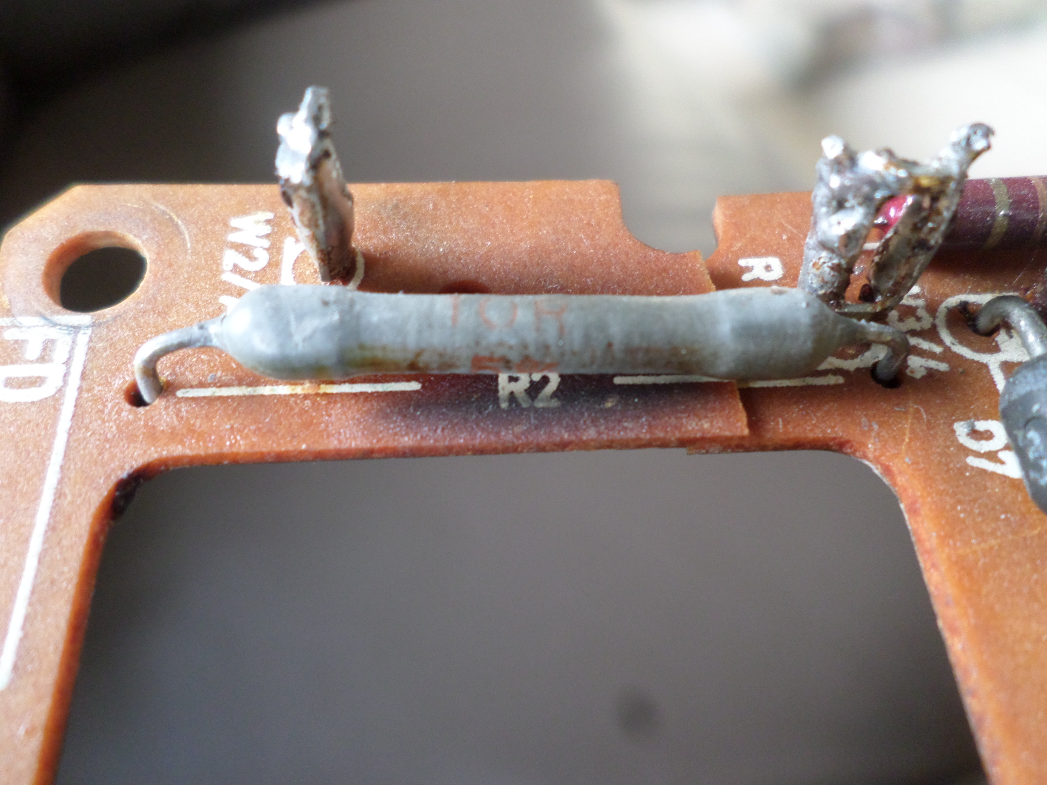

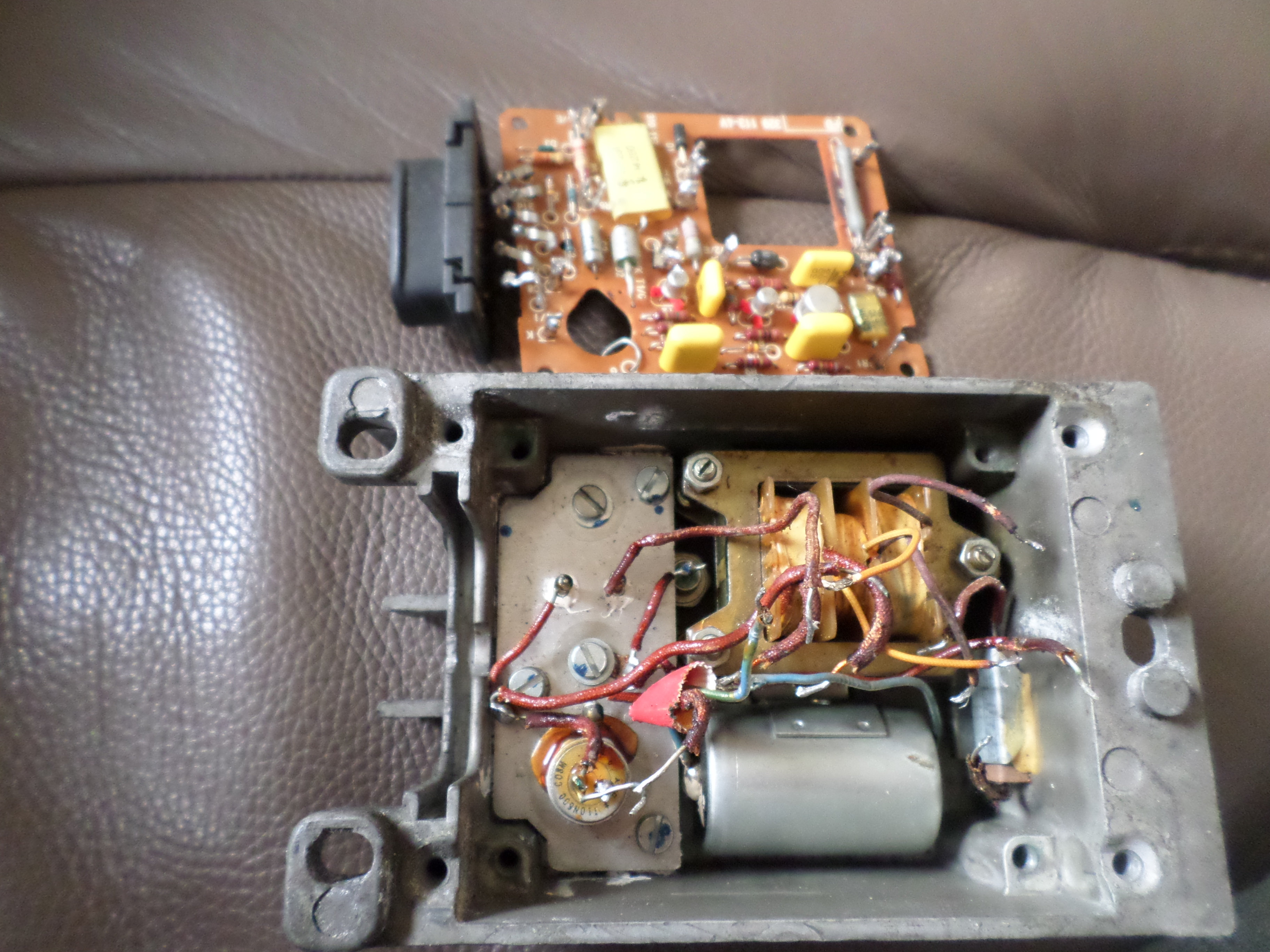

| cosworth | le 08/11/2020 à 13:52 j'ai payé 10€, je pense que j'ai profité de la situation, mais à voir l'état de l'intérieur ça ne faisait pas vraiment "sérieux", je lui ai demandé s'il n'en avait pas d'autres ![]() ![]() |
| wazz | le 08/11/2020 à 15:53 C'est pas si mal. Le CI est pété, mais ça peut se renforcer. R2 a eu un peu chaud, mais elle est correcte d'aspect. Le câblage bordélique est en réalité standard années 70. Bref, pour 10 balles, c'est une affaire. |
| Gedeon25 | le 08/11/2020 à 16:07 ouais... mais faut faire un GROS ménage... et pour la carte pétée c'est ch... |
