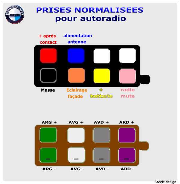

| fussio | le 08/11/2020 à 19:46 Ton autoradio est monté depuis longtemps ? Il y a deux alimentations: une "avant" contact et une "après" contact Vérifie ce point. je n'ai plus les couleurs en tete. |
| Satanas | le 08/11/2020 à 20:56 Dans le faisceau de l'autoradio :Le + après contact : fil vert. Le + permanent : fil rouge. Masse : fil marron |
| BertoSpid | |
