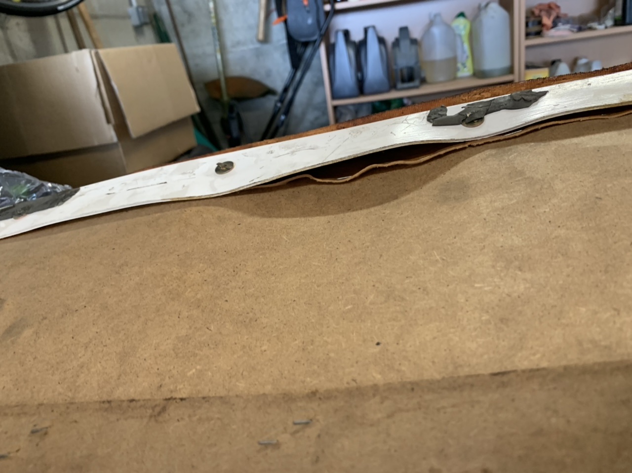

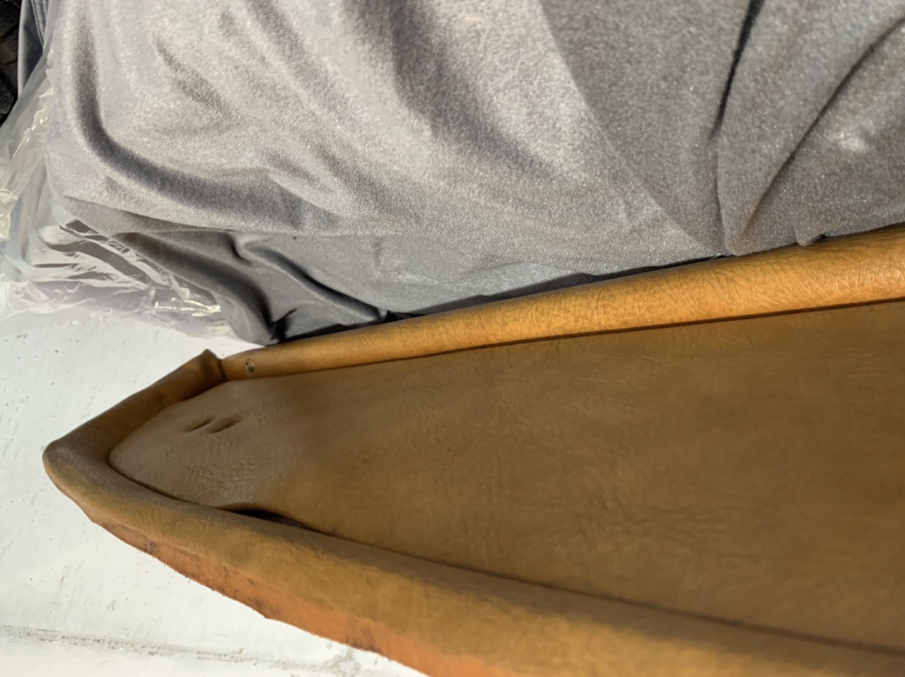

| titikiné | le 11/11/2020 à 16:39 Salut tout le monde j’ai une bosse sur ma plage arrière due à une déformation du panneau d’isorel je voudrais savoir si l’un d’entre vous aurait une méthode pour redresser le panneau sans avoir à virer ni abimer l’habillage en simili qui est en bon état... le cahier de charges est de pouvoir redresser sans changer la plaque et sans abîmer quoi que ce soit car si il y a un risque de détérioration je préfère laisser comme ça j’essaie de vous mettre des photos de la déformation Message édité le 11/11/2020 |

| titikiné | le 11/11/2020 à 17:08 Les photos ![]() ![]() Message édité le 11/11/2020 |

| NK1964 | le 11/11/2020 à 17:32 C'était pô mal. Pour être plus explicite : si tu visionnes une plaque d'Isorel couverte de vinyle tendu par des agrafes, avec la partie inférieure fortement ondulée. Eh bien le bord n'est jamais revenu parfaitement rectiligne parce qu'il avait été exposé trop longtemps à l'humidité. Alors qu'à deux centimètres du bord et au-delà, la planéité était redevenue satisfaisante. L'explication est simple, tu l'auras devinée : quand la déformation est trop importante, c'est le signe que la matière s'est allongée. Si j'ose une comparaison, c'est comme la tôle d'un panneau de carrosserie qui s'étire sous la batte du carrossier : en surface, la distance s'allonge. Pour redresser cette zone, il faut chauffer pour rétreindre. Or, je ne vois pas comment faire cela avec les fibres de l'Isorel. |
| Mm | le 11/11/2020 à 17:41 Oui je ferais comme NK recommande, mais j'utiliserai aussi de grands serre-joints en prenant la plage arrière en sandwich entre des planchettes de bois.Si j'interprète bien tes photos il semble que l'isorel se soit déformé par rétractation d'un autre matériau, je m'intéresserai aussi à celui-ci (ne s'agirait-il pas du vinyle de la plage qui se serait rétracté au soleil ou du renfort qui semble une sorte de plastique sur lequel est tendu le vinyle ?) - si cette hypothèse est possible peut-être faut-il trouver un moyen d'étirer le vinyle ou le renfort en le chauffant (?) en même temps qu'aplanir l'isorel. je viens de voir le commentaire de NK sans du tout entrer dans une joute car ce qu'il dit est tout a fait possible, je pose juste l'option contraire l'isorel se plie car non seulement il s'est détendu par humidité mais surtout les plastiques autour se rétractent ou gondolent par la chaleur / soleil Message édité le 11/11/2020 |

| titikiné | le 11/11/2020 à 18:04 Dixit MmOui je ferais comme NK recommande, mais j'utiliserai aussi de grands serre-joints en prenant la plage arrière en sandwich entre des planchettes de bois.Merci Marc Tu as peut être raison pour ce qui est du matériau en plastique blanc , on dirait qu’il s’est un peu rétracté par contre le Skaï se serait plutôt étiré donc il risque de continuer à gondoler encore après je vais déjà faire quelques jours avec de l’humidité et sous des revues et on verra comment ça ressort christophe... la colle j’y ai pensé aussi comme quoi les grands esprits incompétents se rencontrent. mais pour l’instant la déformation est un peu trop grande et ça ne tiendra pas |

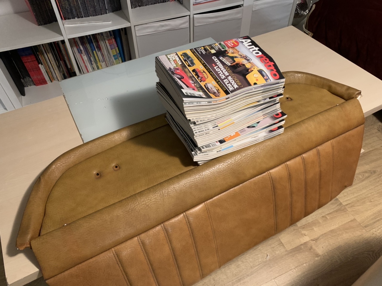

| titikiné | le 11/11/2020 à 18:21 Ayé c’est parti du d’opalin humide dessous et quelques revues... il aurait peut être mieux valut des Paris Match pour le poids des mots mais bon j’ai pas ![]() |

| tabougris | le 11/11/2020 à 21:11 Par contre les magasines vont vachement maintenir l humidité, faudrait peut-être songer à autre chose??? |
| titikiné | le 11/11/2020 à 21:23 l'humidité est SOUS la plage arriere Chris pas de truc humide coté skai on verra demain soir |

| Mm | le 12/11/2020 à 11:43 Tu penses qu’aplanir l’isorel va entraîner le support en plastique gondolé ? Il est souple ce plastique ? Plus ou moins rigide que l’isorel ?s’il est plutôt rigide j’attendrai que l’isorel soit revenu à une forme acceptable et si la déformation persiste à proximité du support blanc je le rechaufferais délicatement et je le mettrai dans tous les cas sous pression avec planchette et serre-joints |
