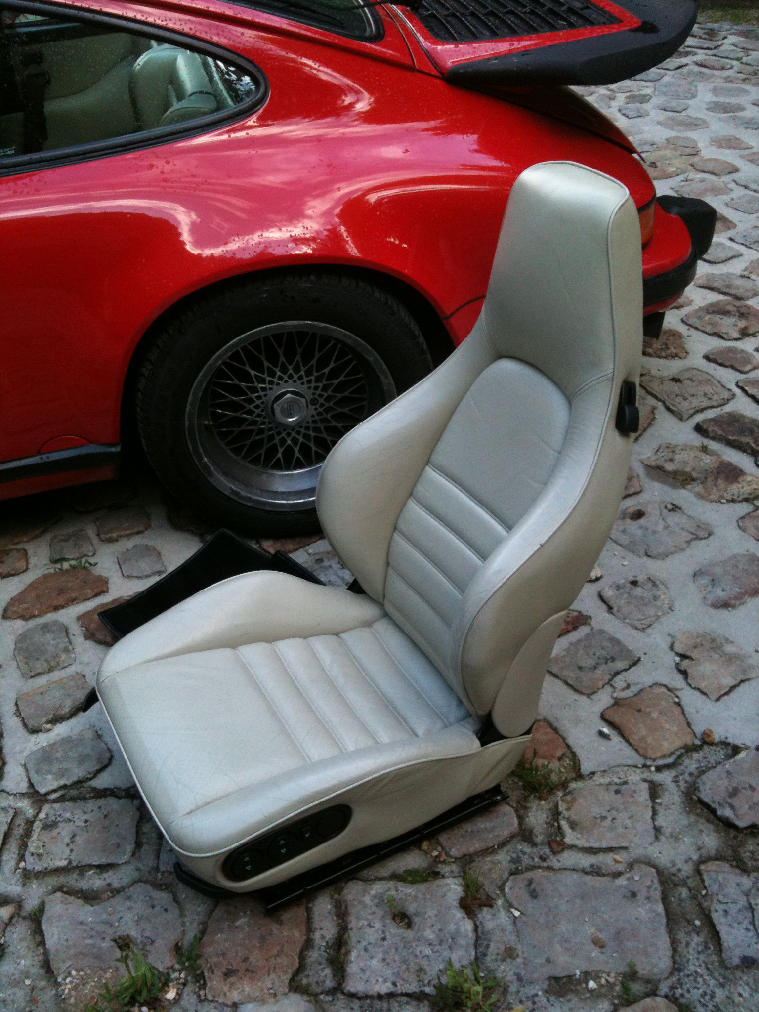

| NK1964 | le 18/11/2020 à 10:04 Extrait de ce sujet ici.Siège sport chauffant sur 3.2 Carrera : on voit nettement la hauteur des retours latéraux. ![]() |
| Gero | le 18/11/2020 à 10:14 ah oui effectivement, mes bourrelets sont moins haut donc je n'ai pas des sièges sports...du coup...je remets sur la tables mes omp style j'arrive pas à bien piger jusqu'à quel points ils sont "legal" sur route ou pas dans nos grenouilles, avec cette conformité 96/37/CE.Message édité le 18/11/2020 |
