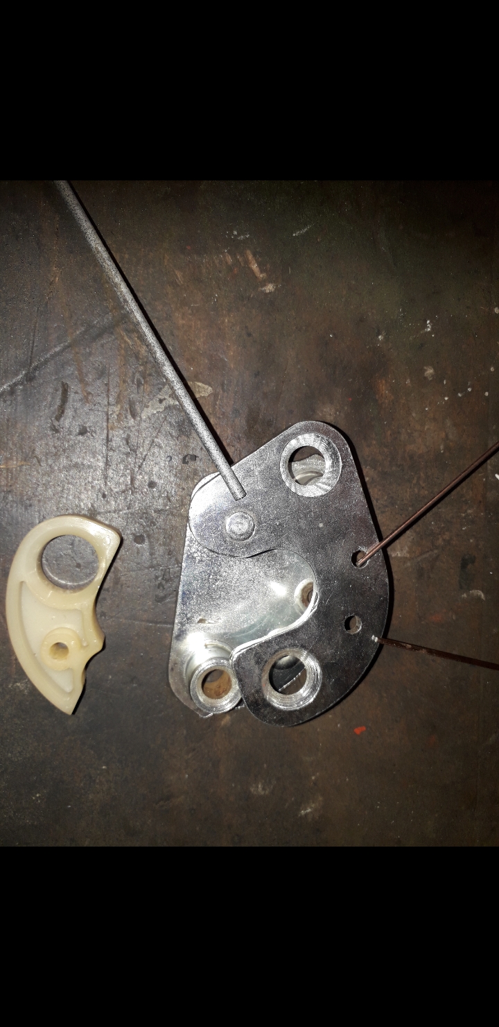

| Backya | le 15/11/2020 à 15:49 Bonjour les amis, en cours de restauration de ma belle j'ai vue que les bagues nylons des gâches de serrure étaient totalement cuit ! S'effrite et part en miettes surtout un sur les deux. J'ai vue que chez la rose, fvd, ou autres ils existent des kit de réparation. Mais mon pb je ne vois pas comment les changer. La pièce semble serti. Je crois que c'est obligatoirement la presse. Sinon je change la pièce complètement. Merci d'avance pour vos réponses |
| loustic | le 15/11/2020 à 20:50 Salut, l'opération est relativement simple.![]() Tu fais sortir les 2 goupilles situés au bout des petites baguettes de soudure (un petit écrou m6 côté où tu sort la goupille et un chasse 3mm) puis tu fais tourner la plaque autour de la grosse goupille (au bout de la grosse baguette de soudure) |
| Backya | le 15/11/2020 à 21:04 Super merci Loic , je regarde çà demain ???? |
