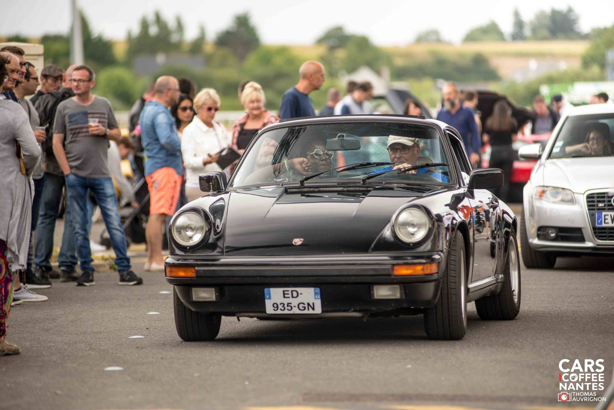

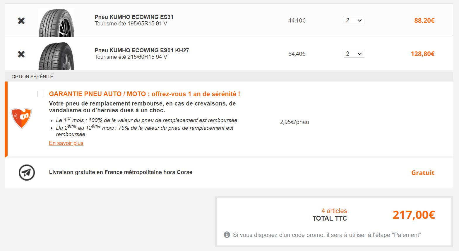

| misterblu | le 17/11/2020 à 18:32 Hello !Changement des pneumatiques en vue !! Ma belle est équipée de jantes en 7 x15 et 8 x15. Le remplacement des pneumatiques pour les jantes de 15" n'est pas si simple car l'offre est assez limitée avec le bon indice de vitesse ! Pour information les 3.2 version US ont une vitesse maxi de 235 km/h (les EU 245 km/h) Cela a son importance car l'indice V va jusqu'à 240 km/h donc Ok pour les version US. Par contre pour les versions EU indice W (+de 240 Km/h) obligatoire et là le choix est encore plus limité ! J'ai donc opté pour ces pneumatiques à petit budget (217 € les 4) mais conformes à mon véhicule origine US. Vu que j'ai une conduite pépère en mode cruising décapoté la plupart du temps ça devrait le faire ! Montage jeudi ! Apres quelques bornes je vous dirai ce que j'en pense ! ![]() ![]() |

| wazz En ligne | le 18/11/2020 à 11:06 Un breton qui achète des pneus notés "C" en adhérence sous la pluie, bravo pour le sens de l'humour. |

| misterblu | le 18/11/2020 à 13:41 Dixit wazzUn breton qui achète des pneus notés "C" en adhérence sous la pluie, bravo pour le sens de l'humour. ![]() Yes comme ça " La bérouette direct dans le lavoir " !!! Bon en même temps...quand tu vois l'étiquette du Pirelli à 200 €...ça laisse dubitatif !!! ![]() "Direct dans le lavoir" aussi !! Mais c'est un accident plus "Noble" !! |
