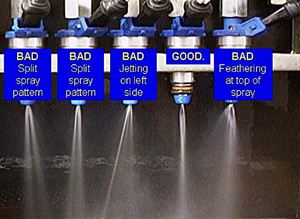

| BertoSpid | le 20/11/2020 à 04:54 au cas ou ...sorties d'injecteur : ![]() Message édité le 20/11/2020 |
| range59 | le 21/11/2020 à 13:21 bonjour a vous tous, bon j ai fait mes testes ce matin, j ai sorti les 6 injecteurs et mis dans des petits bocaux (x6) gradués, conclusion j ai trois injecteurs grippé, fais deux fois le teste avec le plateau sonde a differents niveau par rapport au cône.il y a trois injecteurs qui donnent bien, par contre j en ai trois qui donne vraiment tres peu d essence. je viens de passer commande pour les 6 chez RP vous tient au ju pour la suite |
| log40 | le 21/11/2020 à 13:39 Tu les as intervertis pour voir si çà vient bien des injecteurs? on sait jamais. |
| BertoSpid | le 21/11/2020 à 15:01 Les injecteurs ne sont pas "démontables" ?et / ou un passage aux ultras sons ? |
| range59 | le 21/11/2020 à 15:27 oui intervertis et toujours le meme debit d essence, non pas demontable, je m embete pas je mets du neuf |
