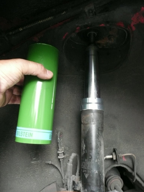

| 911_49 | le 19/11/2020 à 21:30 Bonsoir à tous,J’ai emmené mamie au CT pas de remarque sur le document Cependant le mécano m’a fait une remarque qu’il y avait quelque chose à faire sur l’amortisseur. Vous aurez compris que je suis nul en mécanique. Y a-t-il une chose qui cloche sur la photo. bye ![]() Message édité le 19/11/2020 |
| 911GNico | le 19/11/2020 à 21:52 Je savais pas qu’il y avait une lumière ici ! Sérieusement, pour moi RAS. Les silents blocs sont clean ? |
| NK1964 | le 19/11/2020 à 21:58 La poussière est moins "sèche" sur le haut que sur le bas... Non ? |
| titikiné | le 19/11/2020 à 22:23 Il semble qu’il y ait un souci entre les 2 parties de l’amortisseur on voit une partie du filletage et peut être ce qui semble être un joint entre les 2 |
| aubelix 14 | le 19/11/2020 à 23:04 c'est l'écrou qui tient la cartouche , non ? |
| log40 | le 19/11/2020 à 23:43 Ce qui est étonnant c'est qu'il soit autant visible (l'écrou). Il me semble que même roue en l'air, il est recouvert par le tube vert. Sinon il a pas l'air plus gras que çà. Qu'est ce qu'il a écrit? |

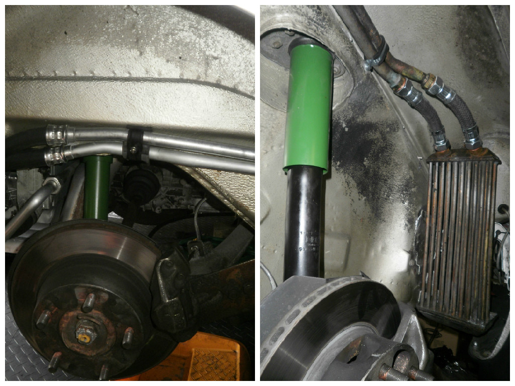

| BertoSpid | |
| JOJOLABRICOL | le 20/11/2020 à 08:12 Aucune remarque sur le document, juste une remarque verbale du contrôleur (pas un mécano), sur la mienne aussi les derniers filetages du tube se voient, la partie colorée c'est l'écrou qui vient bloquer la cartouche...elle serait mal vissée?, il y aurait du jeux?...si c'était ça il y aurait certainement un commentaire sur le CT.Bien Berto ton cache, livré avec les cartouches? Message édité le 20/11/2020 |
| aubelix 14 | le 20/11/2020 à 08:28 Dixit log40Ce qui est étonnant c'est qu'il soit autant visible (l'écrou). Il me semble que même roue en l'air, il est recouvert par le tube vert. Sinon il a pas l'air plus gras que çà. Qu'est ce qu'il a écrit?roues pendantes ,je ne vois as ce que ca a d'étonnant ... |

| log40 | le 20/11/2020 à 09:30 Dixit aubelix 14roues pendantes ,je ne vois as ce que ca a d'étonnant ...Si je dis çà c'est que sur la mienne, amortisseurs neufs çà ne descend pas si bas même après une longue immobilisation sur chandelles. Et j'ai bien dit il me semble... ![]() |
| Gero | le 20/11/2020 à 09:38 Hellotu n'aurais pas d'autres photos, vers le haut et de l'angle opposé ? (amorto qui fuit ? rondelle caoutchouc manquant en haut ? Ecrour ml serré ? Sinon, le mieux est de lui re-demander, c'est de la divination là Message édité le 20/11/2020 |
| fussio | le 20/11/2020 à 09:40 Sur la photo, on vois une parti couleur cuivre qu'est ce ?Maintenant, le contrôleur t'en a trop dit où pas assez, il aurait du t'appeler et te faire voir où t'expliquer clairement ce qu'il avait vu de pas normal. |
| BertoSpid | le 20/11/2020 à 10:23 Autre hypothèse (la profondeur de la sottise humaine étant sans limite )..."Tiens, j'm'en va lui coller un coup d'bourdon, à ce mec et sa Poil ..." " M'sieur, Vot'amorto, ya un truc ! " |
| BertoSpid | |
| Gero | le 20/11/2020 à 10:31 Il y connais p'tet rien en grenouille...le gars du CT... |
| aubelix 14 | le 20/11/2020 à 10:53 Dixit log40Si je dis çà c'est que sur la mienne, amortisseurs neufs çà ne descend pas si bas même après une longue immobilisation sur chandelles. Et j'ai bien dit il me semble...tout les caches amortisseurs ne sont peut-etre pas de la méme longueur ... |
| BERA WEKA | le 20/11/2020 à 11:01 Il a fait une remarque...mais ptain c'était QUOI cette remarque? Personne pour poser la question Il a dit quoi le contrôleur exactement? "il y a quelques chose à faire sur l'amorto"...ça veut pas dire grand chose |
| NK1964 | le 20/11/2020 à 11:14 Ben voilà.D'où la photo et la sollicitation des grands esprits et autres fins observateurs qui maraudent sur ce forum... |
