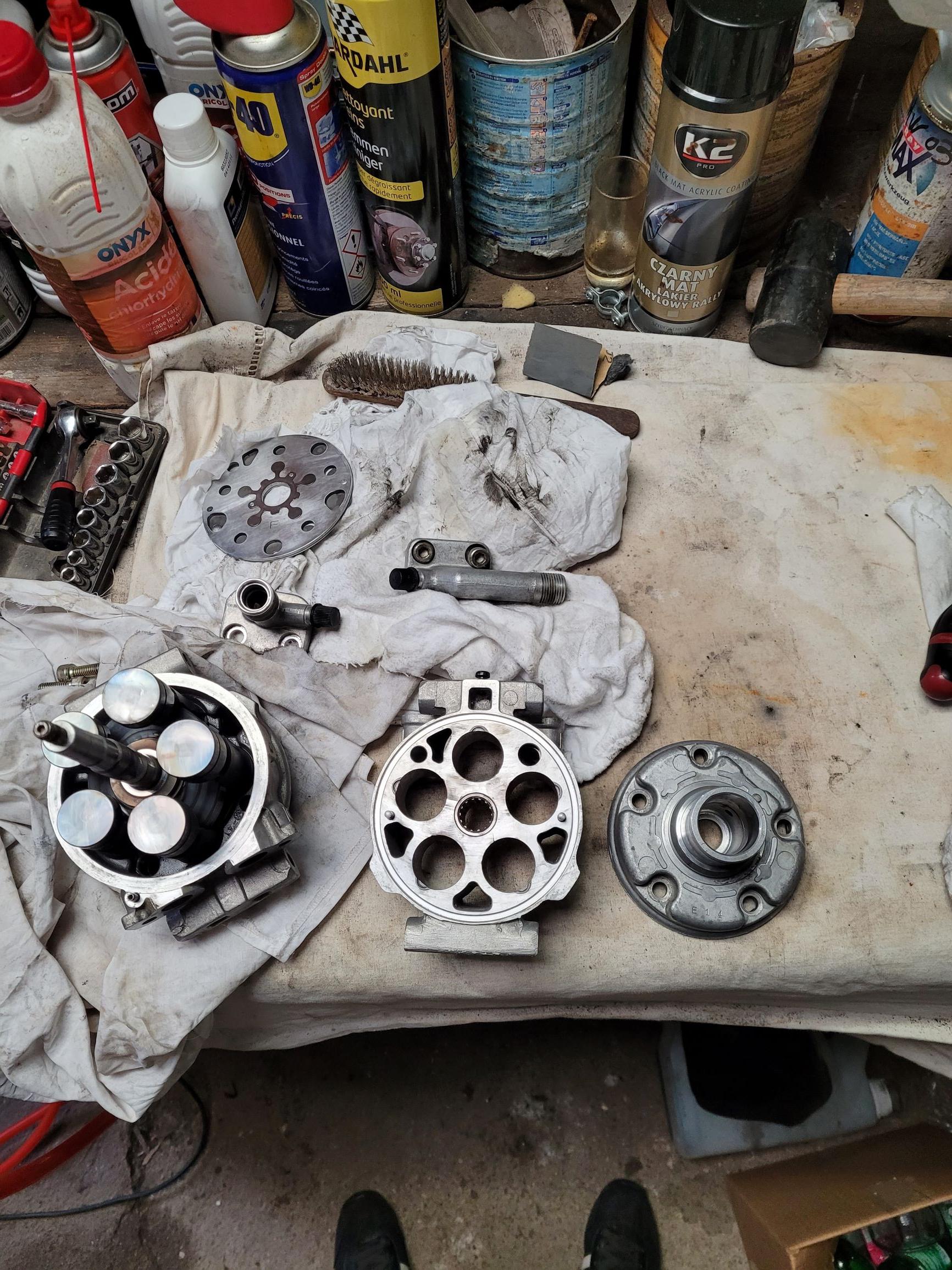

| zaza28 | le 07/02/2021 à 21:49 Les joints du compresseur sont remplacés + nettoyage de l'ancienne huile, prochaine étape nettoyage du circuit et ses composants.Merci Joel pour l'info, cela m'a aidé a bien choisir mes kits de joints. ![]() |
