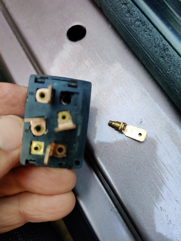

| Stephou | le 26/11/2020 à 20:44 HelloEn tirant sur la.cosse femelle.de l'inter La.cosse male est venue avec Est ce réparable , en plus il a été changé.il y a 4 ans Merci pour vos retours Quand je le.rentre il tient mais pas trop Stéphane ![]() |

| tabougris | le 27/11/2020 à 04:28 T as essayé d ouvrir le internationale voir comment c etait dedans ? |
| Stephou | le 27/11/2020 à 09:12 Je vais essayer de le démonter et voir comment c'est faitPerdu pour perdu |

| BertoSpid | le 27/11/2020 à 09:24 helloça se démonte (clips latéraux) : faire attention à la position des languettes internes (en bascule, de mémoire ) et des ressorts |

| Stephou | le 27/11/2020 à 18:44 Dixit StephouJe vias regarder cela ce matin après un verre de Chartreuse , de la super vieilleHello Je l'ai démonté et la cosse malle coulisse dans un fut non conducteur J'ai mis un peu de colle penlock GTI et remonté le tout Sûrement plus solide que d'origine Colle recommandé par Marc W. Très bonne cette colle |
| Mm | le 27/11/2020 à 18:58 Géniale colle !tu as bien fait d'essayer de le réparer par ce que je confirme que s'il y a bien un truc qui ne tient pas dans la durée ce sont les interrupteurs non Porsche, en plus ils ont souvent un look merdique quand ils sont installés auprès d'un vrai, autant alors changer les 2. |
| Stephou | le 27/11/2020 à 19:26 Tu as raison marc , mieux vaut un origine réparé qu' Une contrefaçon |
