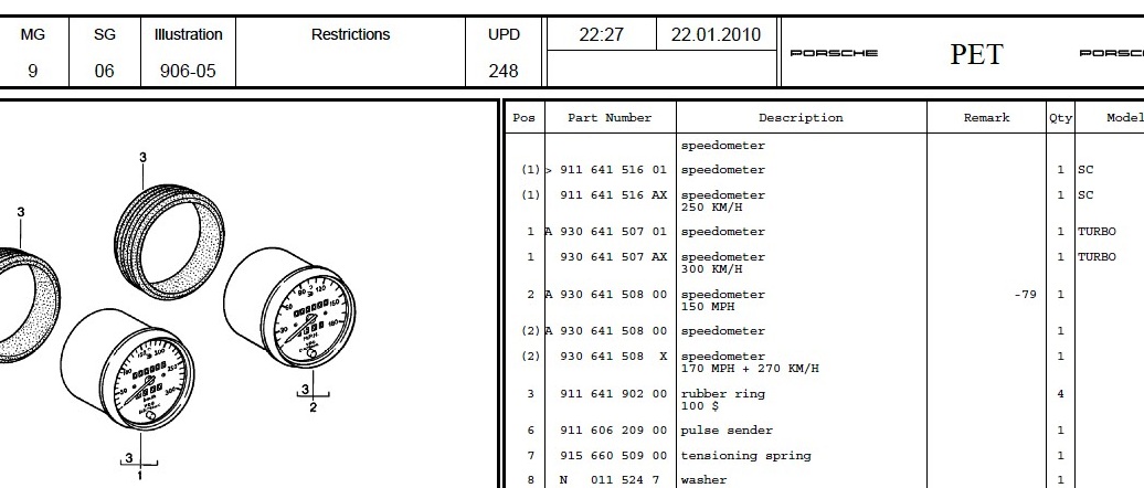

| marc-w | le 29/11/2020 à 00:22 si ca peut t aider il y a bien des compteur SC 250 KM/h ![]() |

| marc-w | le 29/11/2020 à 11:22 les SC peuvent avoir de compteurs 250 c est bien noté sur le pet ci dessus !!!!!!!!!!!!!!! |
| Pit-44 | le 29/11/2020 à 11:26 Oui marc j avais bien vu ton PET qui clos la discussion mais je dois être le seul ! |
| marc-w | le 29/11/2020 à 12:11 j en ais trouvé 3 avec compteur 250 sur auto scout belgique !!!!!!!!!!!!!!!! |

| lucky-sc | le 29/11/2020 à 14:19 Bonjour tout le monde Merci pour vos réponses ! Je vais peut être épaissir le mystère ! Alors : mon compteur est un compteur dont la réf est 911 641 543 00 . il est gradué jusqu'à 250 (dernière graduation et aussi dernier chiffre indiqué ) . Les chiffres montent de 50 en 50 . j'ai regardé plusieurs PET et bien la référence est introuvable ! en revanche je l'ai trouvé sur ce site : ici Et sur ce site la référence existe mais pour des modèles allant de 74 à 78 ! J'ai envoyé un mail au site ( nous verrons bien si je reçois une réponse) pour leur dire que j'avais cette réf compteur mais avec la date d'avril 79 ... |

| Gedeon25 | le 29/11/2020 à 17:43 Bonsoir à tous,je pense avoir été assez clair dans le post ou j'ai expliqué les références de compteur, non? une SC a un compteur 250 km/h gradué de 20 en 20. Concernant la référence 911.641.543.00 il est impossible de la trouver dans le PET en pdf comme on trouve sur internet, il est nécessaire de chercher sur le logiciel pour voir que ce compteur n'existe plus, et qu'en échange aujourd'hui il est remplacé par un 911.641.516.01 qui est un compteur de SC, que Porsche propose en échange pour tous les modèles de de fin 74 à 83... donc au final, Porche se fou un peu de savoir si une ref de compteur est raccord à un modèle ou non... maintenant je ne suis pas persuadé qu'il était utile de mettre un mail à Ritter, ou à d'autres, j'ai la prétention de plutôt bien connaitre mon métier, en tout cas au moins aussi bien que mes confères allemands. Concernant les dates sur les bols, je peux aussi affirmer qu'en règle générale, et mis à part sur de très très rares exceptions comme les carrera 2.7 RS, la date gravée sur le bol et correspondant à la fabrication est en générale décalée de 2 à 4 mois de la date de fabrication de la voiture, jamais plus. Donc, je peux avec une quasi assurance affirmer que ce compteur n'est pas le compteur d'origine du véhicule, mais que vu tout ce que je vois passer chez moi, ca ne sera pas la première 911 à avoir eu un compteur changé. Message édité le 29/11/2020 |
