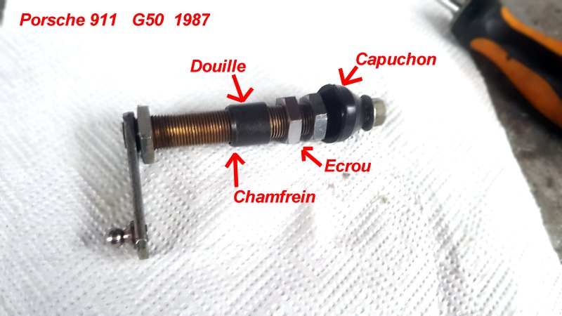

| fussio | le 30/11/2020 à 14:27 Je rassemble petit à petit les pièces pour mon essuie glace ARJe voudrais savoir l'ordre de montage de ces pièces. Il n'y a que l'axe fileté qui se met par le dessous ? Le chanfrein de la douille est vers le bas ? Il y aurait pas un écrou de trop ? Merci ![]() |
| PANAMERICA | le 30/11/2020 à 14:31 Je crois qu'il y a un joint sous la douilleLa douille semble avoir le chanfrein en bas en effetIl peut y avoir 3 longueurs de douille 14 23 ou 27 Réf du joint ou rondelle 99904000200 A+ Message édité le 30/11/2020 |
| marc-w | le 30/11/2020 à 16:37 sur les G50 pas de pièce 99904000200 et 2 longueurs de bagues et de tige filetée avec ou sans aileron et pas de contre écrou |
| fussio | le 30/11/2020 à 18:24 rondelle 99904000200 cette ref correspond à un joint torique, je n'en vois pas sur l'éclaté de RPEffectivement, il y a deux longueurs de tige fileté, (70 et 85 mm) ce qui me parait étrange c'est que la plus longue serait pour un capot "normal" |
| marc-w | le 30/11/2020 à 20:25 pas de joint sur les G 50 et la longue pour option aileron ou turbo look ! |
| PANAMERICA | le 30/11/2020 à 20:25 Désolé mais je viens de voir que c'est pour les modèles jusqu'à 1986A+ |

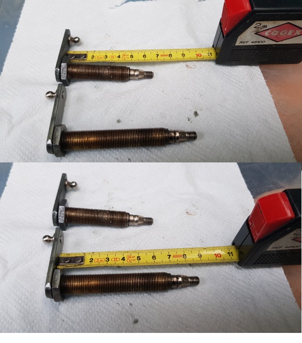

| fussio | le 04/12/2020 à 17:26 J'ai pas encore trouver la solution, j'ai à ma disposition les deux axes filetés: un long et un court.Si je met le COURT pour G50 normale, je n'arrive pas à mettre l'écrou ? Si je met le LONG (Turbo?) ça me parait dépasser beaucoup trop. quelqu'un aurait une photo de son montage ? ![]() |
| marc-w | le 04/12/2020 à 18:45 il y a plusieurs choses bizarres la rotule du court est du mauvais coté !! dans ta première photos tu as deux écrous il n en faut qu un !! et sur ma pièce la longueur est de 55 mm le pense que ton pivot n est pas un de 911 G !!!![]() Message édité le 04/12/2020 |

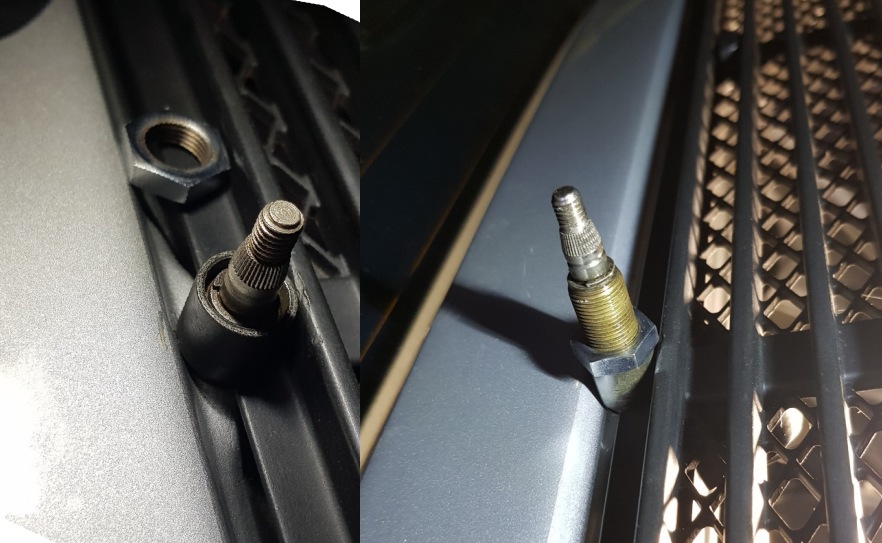

| Olivier76 | |
| phi13 | le 04/12/2020 à 20:20 C'est peut-être un axe de 964 |
| CHARADE 63 | le 04/12/2020 à 20:52 Les 2 axes filetés ne sont pas les bons,sur ma targa 3,2 l de 87,l'essuie glace arriére était démonté,par contre j'ai les piéces et l axe fileté fait 7,3 de long,et la rotule est inversé |
| marc-w | le 04/12/2020 à 21:15 7.3 de long c est pour le modèle avec l aileron |
| CHARADE 63 | le 04/12/2020 à 21:27 La mienne en as pas et je sais pas si elle en avait un ? |
| fussio | le 05/12/2020 à 13:17 @ Marc Pour les 2 écrous, ok il y en a un de trop, pour la rotule dans l'autre sens, j'avais pas remarqué mais j'ai essayé ça ne gène pas, il suffit de modifier la biellette de liaison. Pour la longueur de la courte "Hors tout" elle fait 65 comme la tienne.Ces deux axes filetés m'on été vendus pour une 3.2 .. Je vais essayer d'aller jusqu'au bout avec la longue et voire ce que ça donne mais ça devrais pas etre aussi bien que la photo d'Olivier. |
| marc-w | le 05/12/2020 à 13:28 Fussio la mienne fait 10 mm de plus que la tienne c est ce qu il te manque pour la monter !!!!! mon mètre est sur l écrou et toi sur la biellette !!!!!!!!!!!!!!!!!!!!!!!!!!!!si je prend la mesure comme toi j ais 77 mm hors tout Message édité le 05/12/2020 |

| fussio | le 05/12/2020 à 18:06 Marc j'ai compris ton explication, et j'ai compris que je n'ai pas encore le bon modèle snif |

| fussio | le 07/12/2020 à 15:46 @ Marc, la nuit porte conseil, en attendant de trouver la pièce à la bonne longueur: je vais essayer de me servir du "long" en mettant l'écrou que j'ai en rab en dessous du capot, je pourrai ainsi ajuster la hauteur du dépassement |
