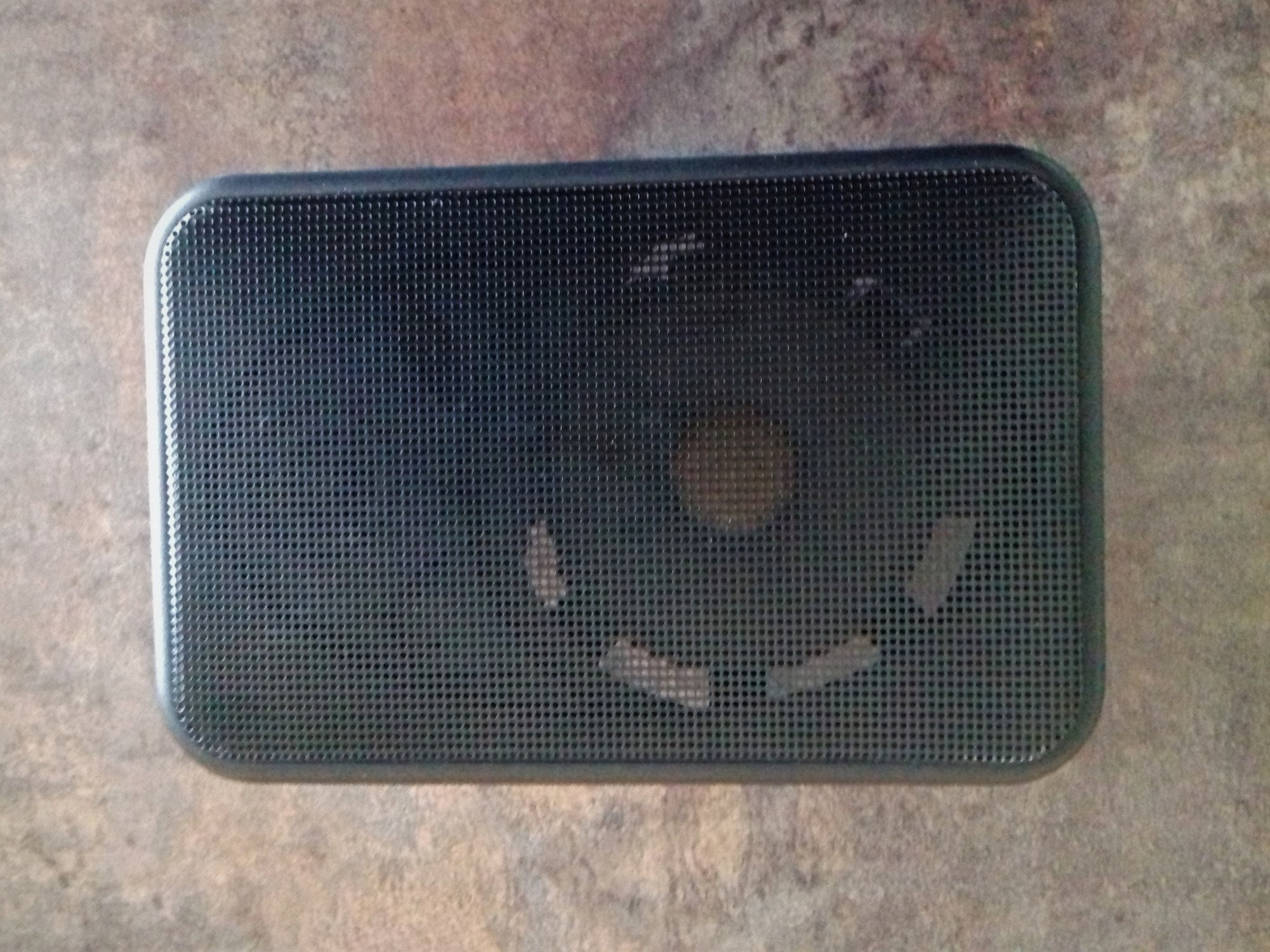

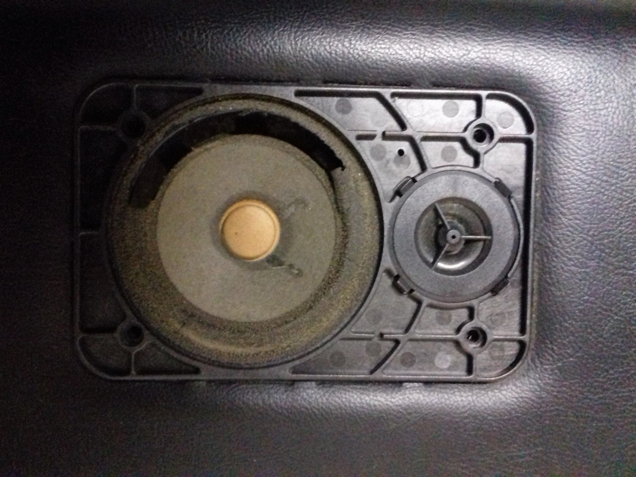

| JC26 | le 01/12/2020 à 15:21 url=https://zupimages.net/viewer.php?id=20/49/ro77.jpg] [/url]Ma grille d'origine n'est pas vissée , elle est clipsée sur le support moulé des 2 hp . J'aimerai bien voir la pièce Message édité le 01/12/2020 |
| wazz | le 01/12/2020 à 15:39 Mais si tu as accès au HP rond (le "boomer"), pourquoi ne pas le changer lui seul et conserver le tweeter et l'ensemble grille ? Normalement c'est un diamètre standard, 4 ou 6 pouces, peut-être. |
| JC26 | le 01/12/2020 à 16:59 le boomer fait partie intégrante du support moulé en plastique =non dèmontable |
| wazz | le 01/12/2020 à 17:07 Sinon, les suspensions se changent, mais c'est un peu de boulot, et sur ces petits diamètres, pas sûr que la suspension de rechange existe. |
