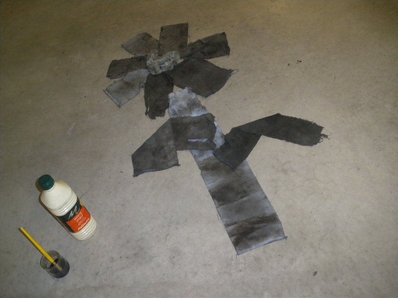

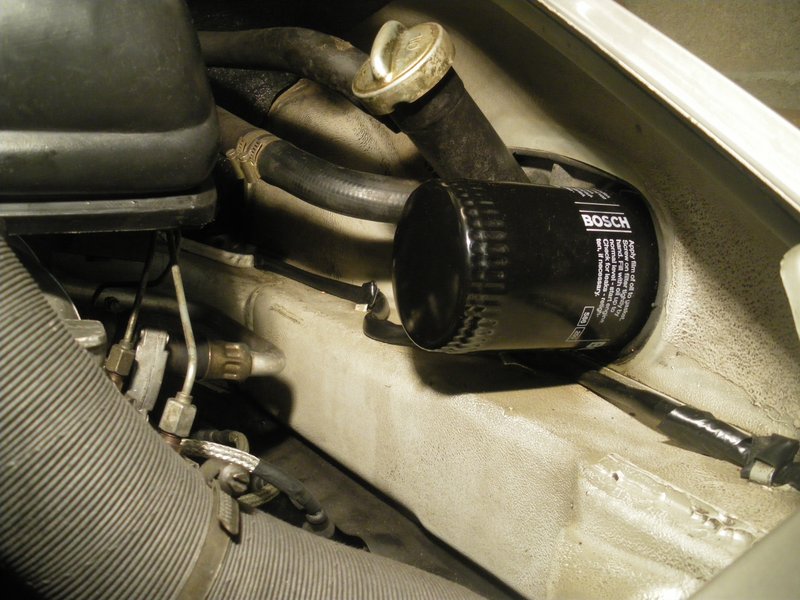

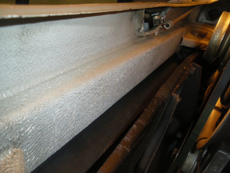

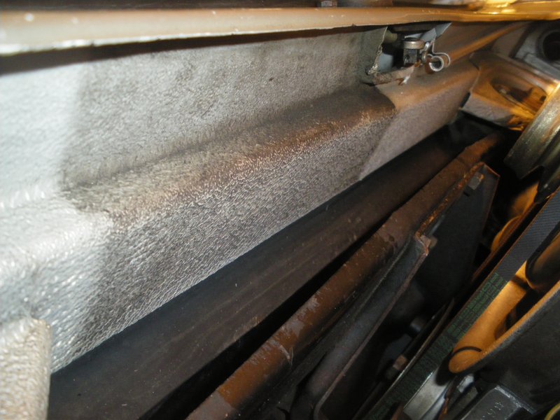

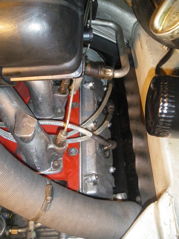

| Jakez | le 02/12/2020 à 14:49 Fait il y a cinq ans, moteur à l'arrêt.Sur les conseils d'un pote : white spirit et vieux pinceau à poils durs, des chiffons aussi, et voilà le résultat :Avant : ![]() Après : ![]() Dépôts gras éliminés ! ![]() La coiffe de refroidissement moteur a retrouvé sa couleur rouge ! ![]() Flower power de circonstance... On s'amuse comme on peut !![]() |
