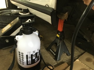

| manimal | le 05/12/2020 à 15:31 BonjourUn rex sur le remplissage en utilisant un pulvérisateur de jardin ca fonctionne très bien et c’est propre. Encore merci au site pour cette astuce. le dévissage du boulon de remplissage a été assez dur par le peu de place que l’on a sur chandelles ![]() |
