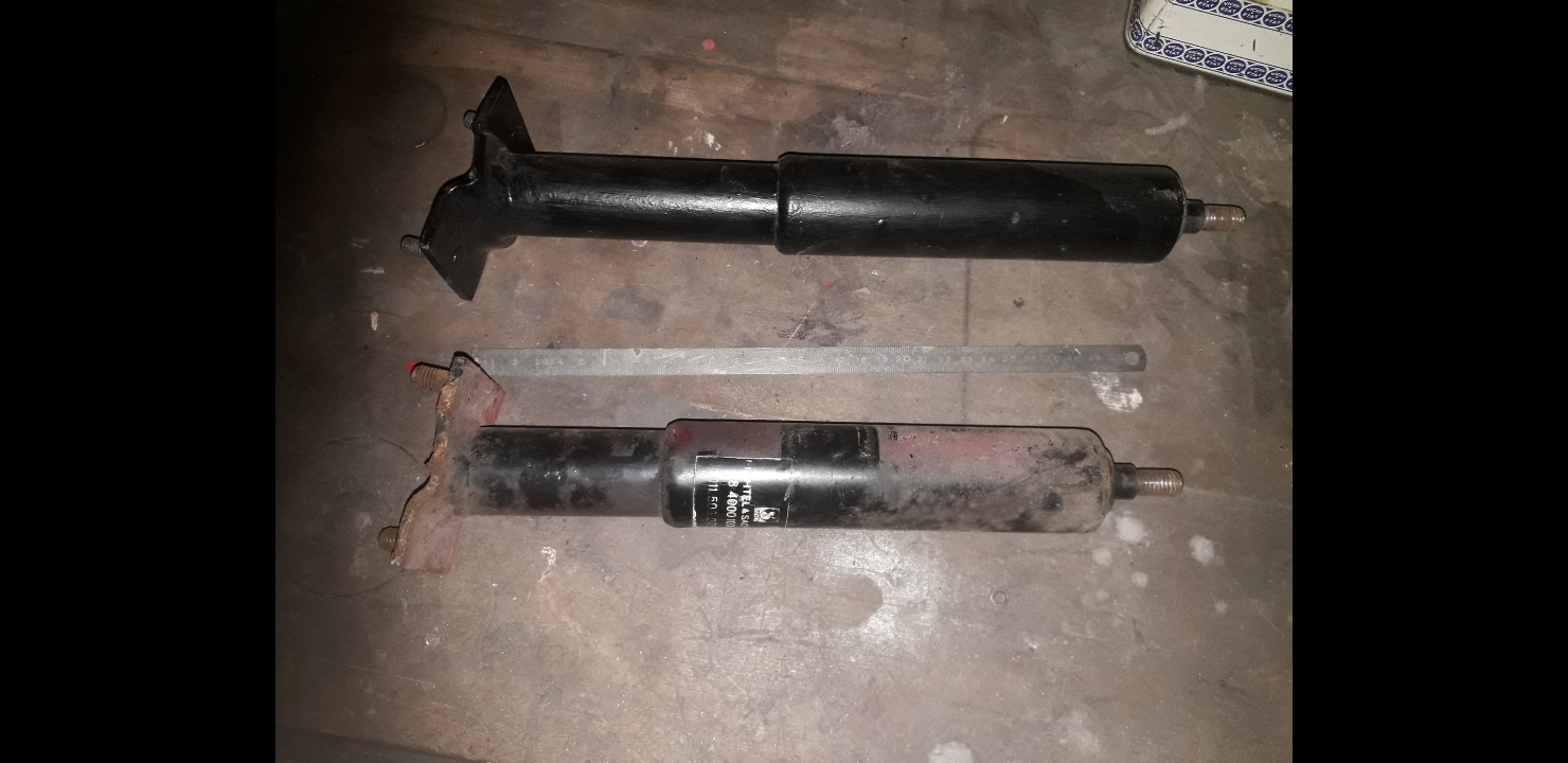

| TRYAM76 | le 05/12/2020 à 17:07 salut j'ai une paire de support plus longue que l'autre.quelqu'un peut me confirmer que les longs vont à l'avant |
| sebastien911 | le 05/12/2020 à 18:28 salut gilles tu a peut être les supports avec amortisseur de choc |
| TRYAM76 | le 05/12/2020 à 19:34 non Seb les supports européens, pas les américains, je les ai démontés de ma SC mais pas fait gaffe au démontage je pensais que c'était les memes |
| sebastien911 | le 05/12/2020 à 19:51 Ta une photo Gilles je regarde demain sur la mienneMessage édité le 05/12/2020 |
| grisou911 | le 05/12/2020 à 20:17 J'en ai un dispo pour lavant. Mesure les 2 types et je pourrai te dire lequel va à l'avant. |
| Quinze | le 05/12/2020 à 20:48 Si on en crois les poids référencés chez la Rose, le plus grand est a l'arrière |
| TRYAM76 | le 05/12/2020 à 21:51 je fais une photo demain avec les dimensionsbonne réflexion 15 |
| François77 | le 08/12/2020 à 13:48 Long = arrière - 91150504603 Court = devant - 91150504503 source site restoration design Message édité le 08/12/2020 |
| loustic | le 08/12/2020 à 20:23 Salut, je confirme, le plus grand est à l'arrière.![]() |
| Quinze | le 08/12/2020 à 22:52 Les petits devant et les grands derrières. Fastoche a retenir |
| TRYAM76 | le 08/12/2020 à 22:57 Eh bien merci à vous j'avais tout fautet je vais retenir les 15 devant et les 76 derrière |
