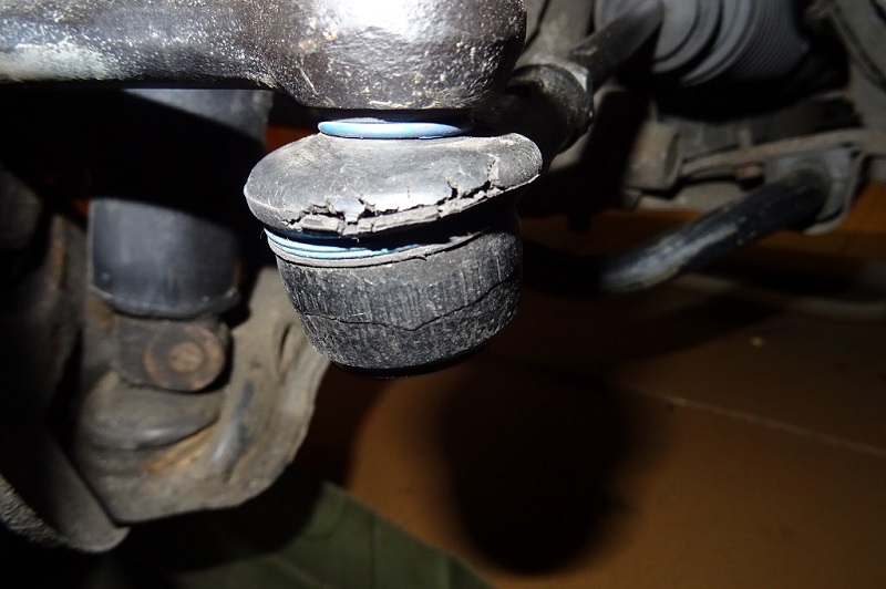

| neretva67 | le 08/12/2020 à 21:21 Bonsoir, Le kit biellette de direction sport avait été monté en avril 2015 mais aujourd'hui le soufflet de la rotule droite est craquelé. C'est désolant de voir la qualité médiocre de certaines pièces ... Solutions possibles : - remplacer l'embout de direction (rotule) qui se visse sur l'extrémité de la biellette - conserver en l'état le soufflet et y injecter peut-être de la graisse avec une seringue Qu'en pensez-vous ? ![]() |
| François77 | le 08/12/2020 à 21:23 euh c'est quoi la trace sur la tête de rotule ?? c'est fêlé ou quoi ? |
| francois74 | le 08/12/2020 à 21:33 Salut,tu peut essayé de trouver des souflets Soufflet de remplacement pour rotule de direction - 11 x 25 mm 113 415 835 A 113415835A 311 415 813 311415813 - Mecatechnic.com |
| neretva67 | le 08/12/2020 à 21:39 Dixit François77euh c'est quoi la trace sur la tête de rotule ?? c'est fêlé ou quoi ?Certainement trace de fonderie ... Même trace constatée de l'autre côté |
| NK1964 | le 08/12/2020 à 22:12 Trace de fonderie meulée avant peinture.Un grand classique, sur ces pièces. Le fossé semble prendre une profondeur inaccoutumée, du fait de l'ombre portée par la lumière du flash. |
| neretva67 | le 08/12/2020 à 22:34 Dixit francois74Salut,Merci. Le site Méca propose différentes dimensions. Il me reste plus qu’à trouver les dimensions des soufflets pour rotules de direction des biellettes turbo ... |

| aubelix 14 | le 09/12/2020 à 07:57 Le kit biellette de direction sport avait été monté en avril 2015 mais aujourd'hui le soufflet de la rotule droite est craquelé.C'est désolant de voir la qualité médiocre de certaines pièces ... Qu'en pensez-vous ? je me souviens avoir dit a une époque qu'il ne me semblait pas judicieux de remplacer des rotules d'origine si en bon état par des kits de biellettes turbo de bas de gamme ... eh bin ,ca se confirme ! pour ton probléme , il n'est pas dit qu'un soufflet d'origine se monte sur une rotule adaptable ... si oui ,tente le coup... mais j'ai peur (l'expérience me l'a prouvé ) qu'il n'y aie pas que le soufflet qui soit de la merde alors , monte de la rotule (piéce "sensible") de qualité ... |
