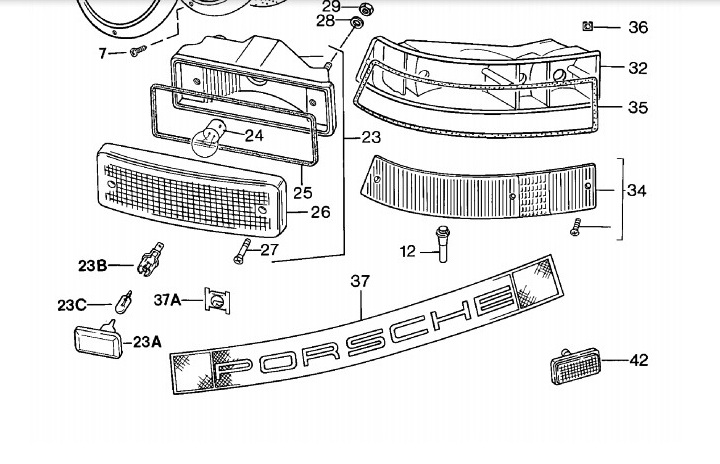

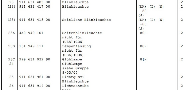

| marc-w | le 10/12/2020 à 15:49 voici une copie du livre de pièce porsche a partir de 80 sauf usa et canada ![]() ![]() |

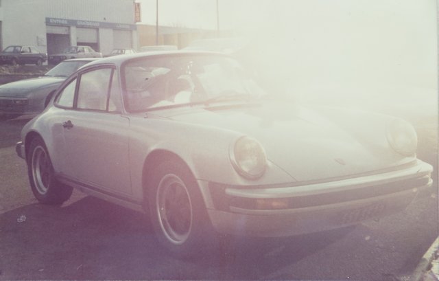

| Jakez | le 10/12/2020 à 17:12 Pièce 23A : après 80.La première 911 SC que j'ai conduite, achetée neuve ici en Bretagne (donc origine Sonauto), authentique millésime 1980 avec sa première immatriculation d'époque, ne possèdait pas de répétiteurs d'ailes, voir photo (mauvaise...) ci-dessous ;) : ![]() |
| marc-w | le 10/12/2020 à 17:16 comme c est noté la c est 80 et suivante mais li y a peut être une erreur dans le pet |

| Jakez | le 10/12/2020 à 22:12 Dixit marc-wsi pour moi vin 91A de 80 répétiteur j en ais trouvé plus de 10 de fin 79 et début 80 a vendre avec des répétiteurs dans les ailes !!!!Rajoutés par la suite. Perso je persiste et je signe, pas de répétiteurs avant le millésime 80, clair et net. La première 911 que j'ai essayée (voir photo ci-dessus), je l'ai appris par la suite, avait été acheté neuve en 1980 par le père d'un pote, via Sonauto alors importateur exclusif pour la France, et n'en n'a pas. |

| marc-w | le 10/12/2020 à 22:15 Dixit JakezPièce 23A : après 80.dans le PET - 80 signifie 80 et avant et 80 - signifie : 80 et suivante ( exemple lors d un changement de modèle d une pièce on trouve -78 pour la première et 79- pour la suivante ) donc sauf erreur dans le PET les 80 ont de répétiteurs hors usa et canada Message édité le 10/12/2020 |
| Mrg | le 10/12/2020 à 22:29 Si le PET est fiable, 80- inclu les millésimes 80 donc les SC à partir de 08/79- |
| marc-w | le 10/12/2020 à 22:33 pour moi oui sauf erreur du PET mais je le crois fiable |

| Mrg | le 10/12/2020 à 23:07 Dixit marc-wpour moi oui sauf erreur du PET mais je le crois fiableMerci pour la recherche, je viens de parcourir le PET, j’imagine mal qu’il ne soit pas fiable. |
